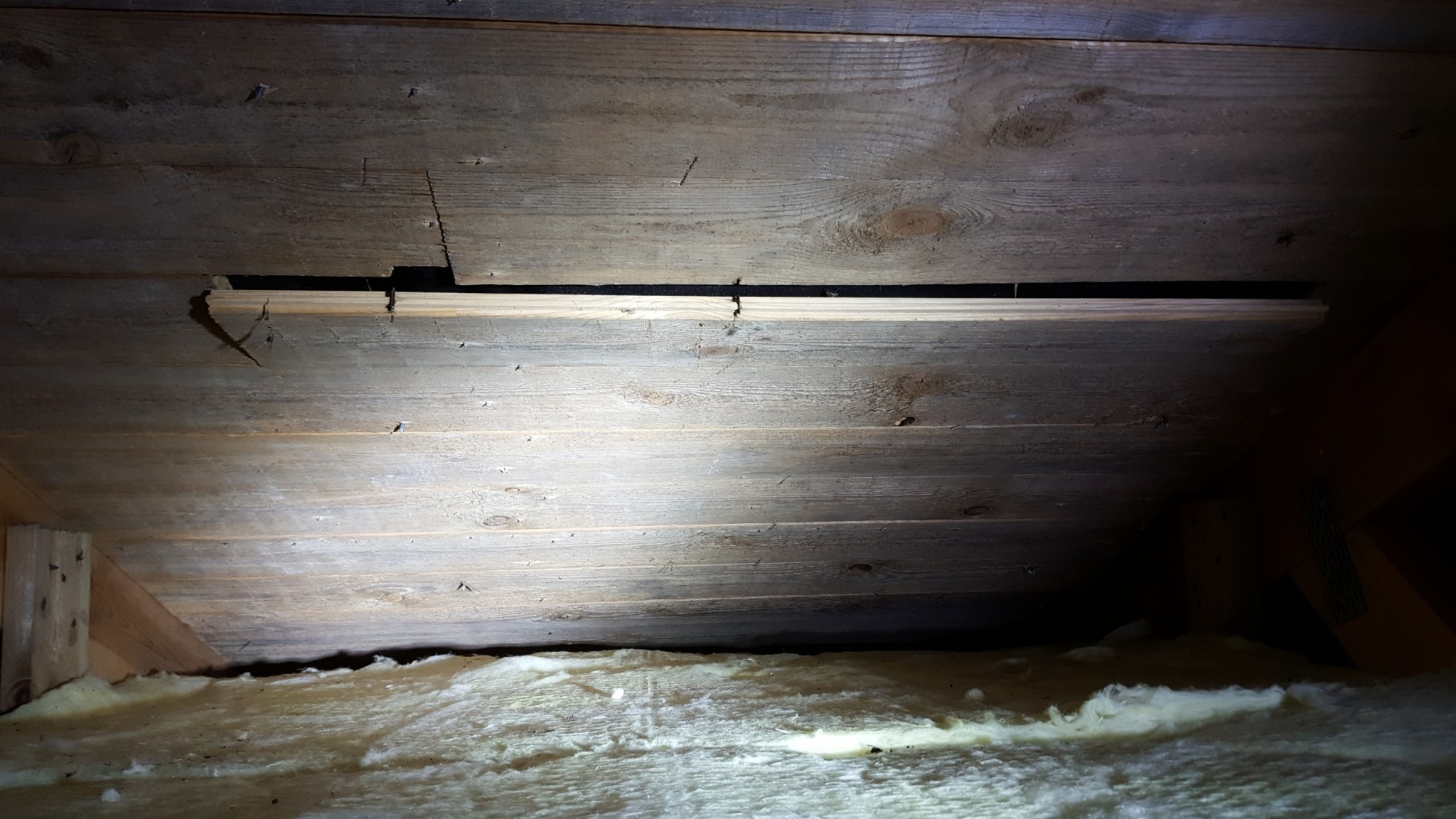

Var i går uppe på vinden för den årliga kontrollen och upptäckte då att en bit råspont hade lossnat från taket (se bild)
Jag försökte med handkraft att pressa tillbaka den utan att lyckas... Förslag på hur man åtgärdar detta bäst?

Går den någorlunda lätt att trycka tillbaka tills fjädern tar i?
Isåfall kan du kanske avlägsna fjädern (t.ex. med multimaskin, men var ytterst försiktig så du inte skadar takpappen), och sen trycka tillbaka råspontsbrädan och avsluta med att sätta några brädlappar tvärs över som du limskruvar med korta skruvar (gips 32mm kanske).
Det är kanske också läge att gå och lyfta på några pannor på ovansidan och försöka utröna ifall det finns någon orsak till det hela.

Det låter som en ypperlig ide! Jag skall kika på detta.
Vad menar du med "fjädern"? Kan det vara den lilla "skena" som skall passas in i nästa spontbräda?
Pappen ser ut att vara intakt när jag kikar in... och det är ju i alla fall bra.

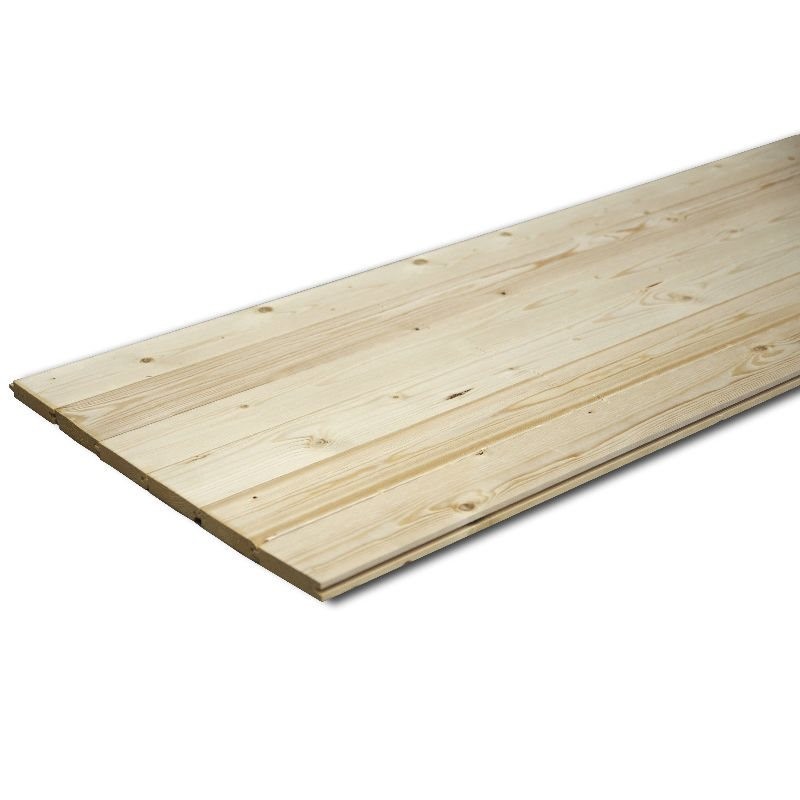

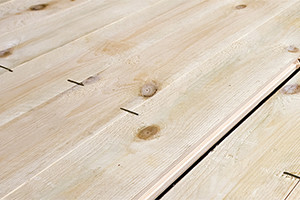

Det är råspontluckor som ligger där och det är inte den bästa kvaliten på dom. Inga ändspontar och skarvar hur som helst..
Va? ... Förklara gärna :)

Japp, fjädern är den smala urfrästa biten av brädan som passar in i noten på nästa bräda.
Färdiga skivor ihopsatta med dom små böjda plåtbitarna du ser i skarvar. Snabbt och lätt att lägga men det blir lite konstiga skarvar.

man behöver knappast köpa nå verktyg, en morakniv eller en kökskniv räcker nog för att tälja bort lite fjäder så man får upp den. Har den hoppat ur själv räcker det troligen att bända isär lite med ett bräckjärn och dunka upp den igen dock.

Jag hade försiktigt passat tillbaka biten, silikonat gliporna runt och limmat en större plywoodbit som täcker hela den lossade brädan. Skälet är att råspont kan ta upp mindre läckage och sedan torka igen. På det sätter stannar ev fukt i råsponten istället för att droppa ner på vinden. Kolla gärna att pappen är ok också genom att lyfta några pannor.
Bara man som sagt är försiktig med takpappen ovanför.
Själv är jag så klumpig att jag nästan kan garantera att jag slinter med moran och passar på att skära upp takpappen. :eek:
Då jag har en bosch PMF180 multimaskin så skulle jag därför köra med den.
Bända isär lite och få ihop spånten är ju däremot jättebra om man kan lyckas med det. :thumbup:
Det där är felaktigt byggt.
Råspontsluckor ska skarvas på regel.
Endast ändspontat får skarvas mellan takstolar, och då utan generalskarv.

Vad är en råspontslucka?
