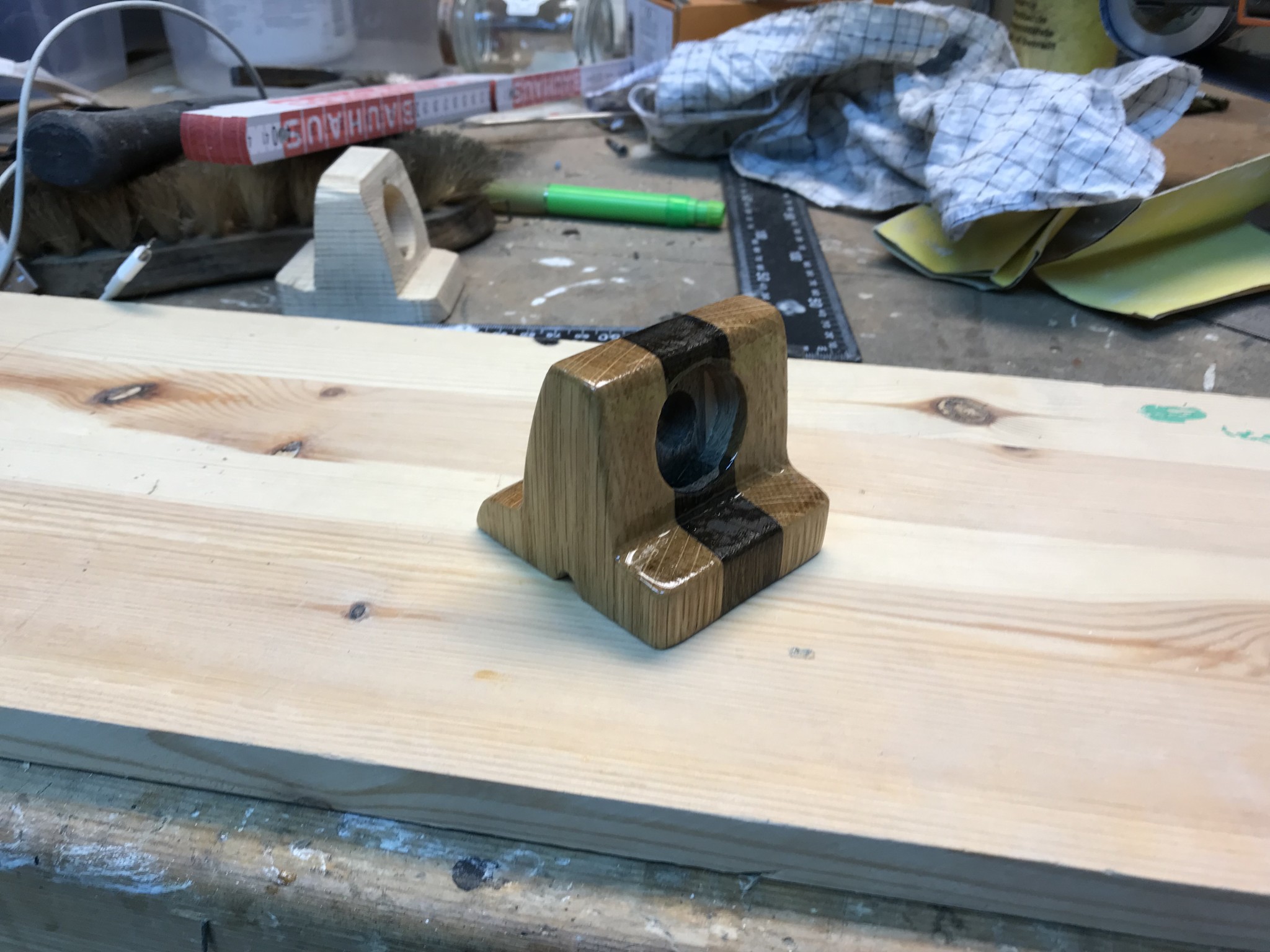

Efter att ha smygtittat på andras (fantastiska) projekt i det här forumet tänkte jag våga mig på att lägga ut några bilder på en hållare till en Apple Watch-laddare som jag gjort åt min dotter.
Den är gjord i ek och sjödränkt ek som limmats ihop till ett block som jag sedan sågat ut hållaren i. Slutligen har jag oljat den med möbelolja.

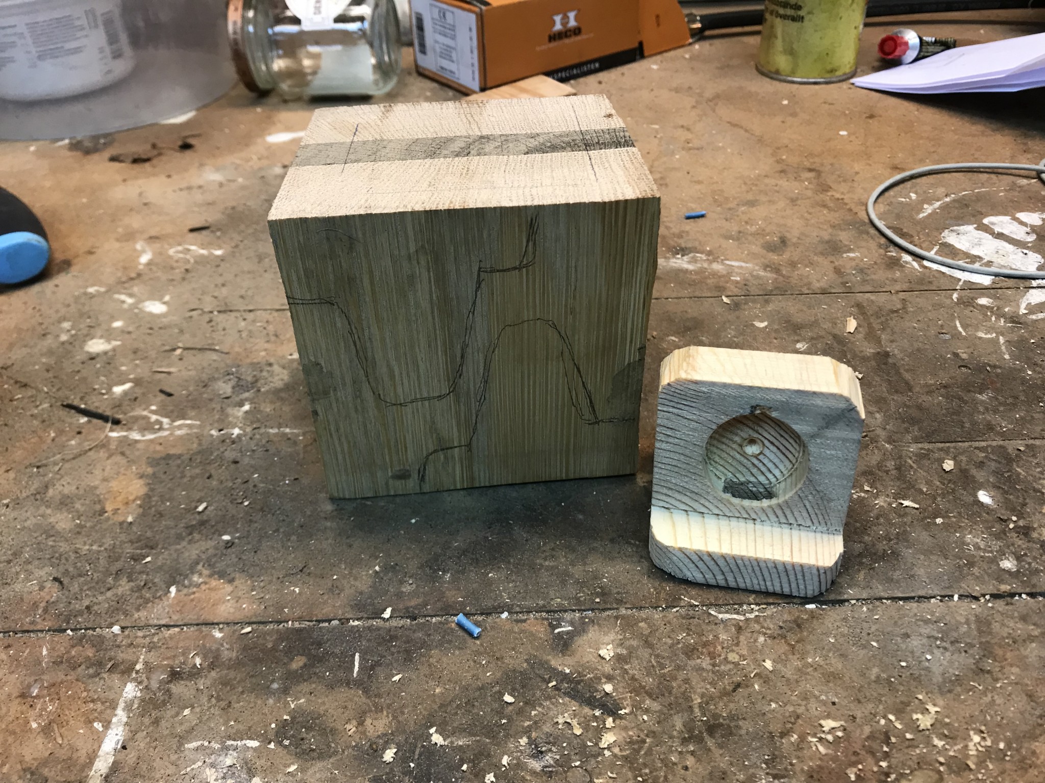

Ekblock för tillverkning av hållare bredvid ett färdigt urholkat prototypexemplar i furu.
Ett ekblock och en prototyp av en Apple Watch-laddarhållare i furu på en verkstadsbänk.
Här är en modell jag gjorde i furu tillsamman med ekblocket.

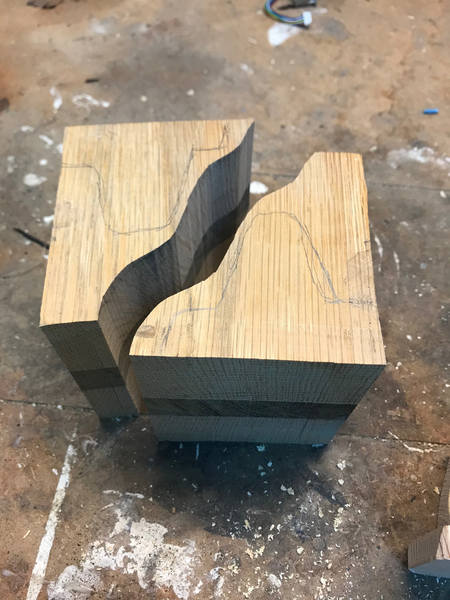

Första snittet med bandsågen.
Träblock formade som hållare till Apple Watch-laddare på ett arbetsbord, bredvid bandsågsspån.
Grovsågat, också med bandsågen.

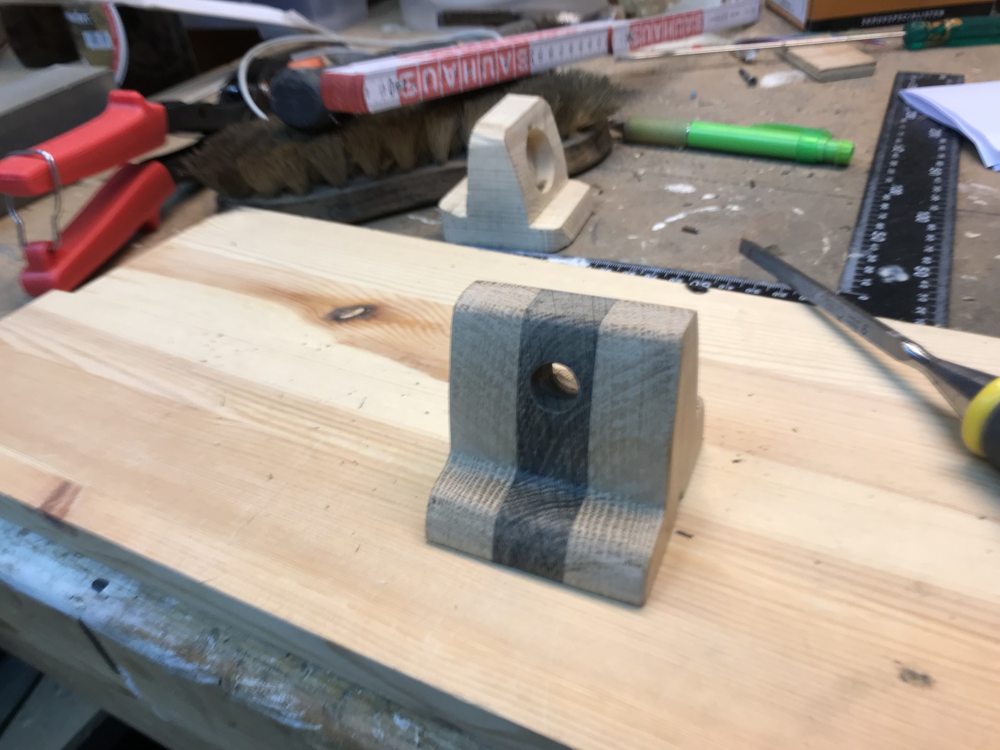

Nu är sidorna nedtagna för att få rätt bredd på hållaren.

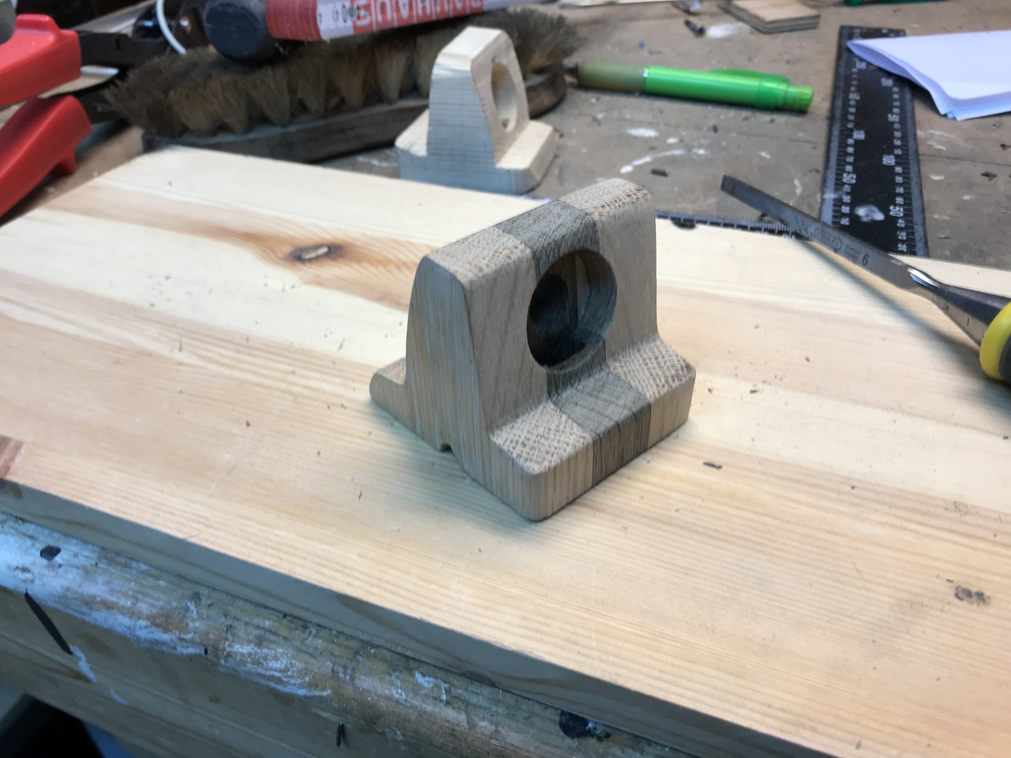

Här är hål för laddaren gjorda, tog också upp ett hål på baksidan för att kunna trycka ut laddarskivan om den skulle behöva bytas.

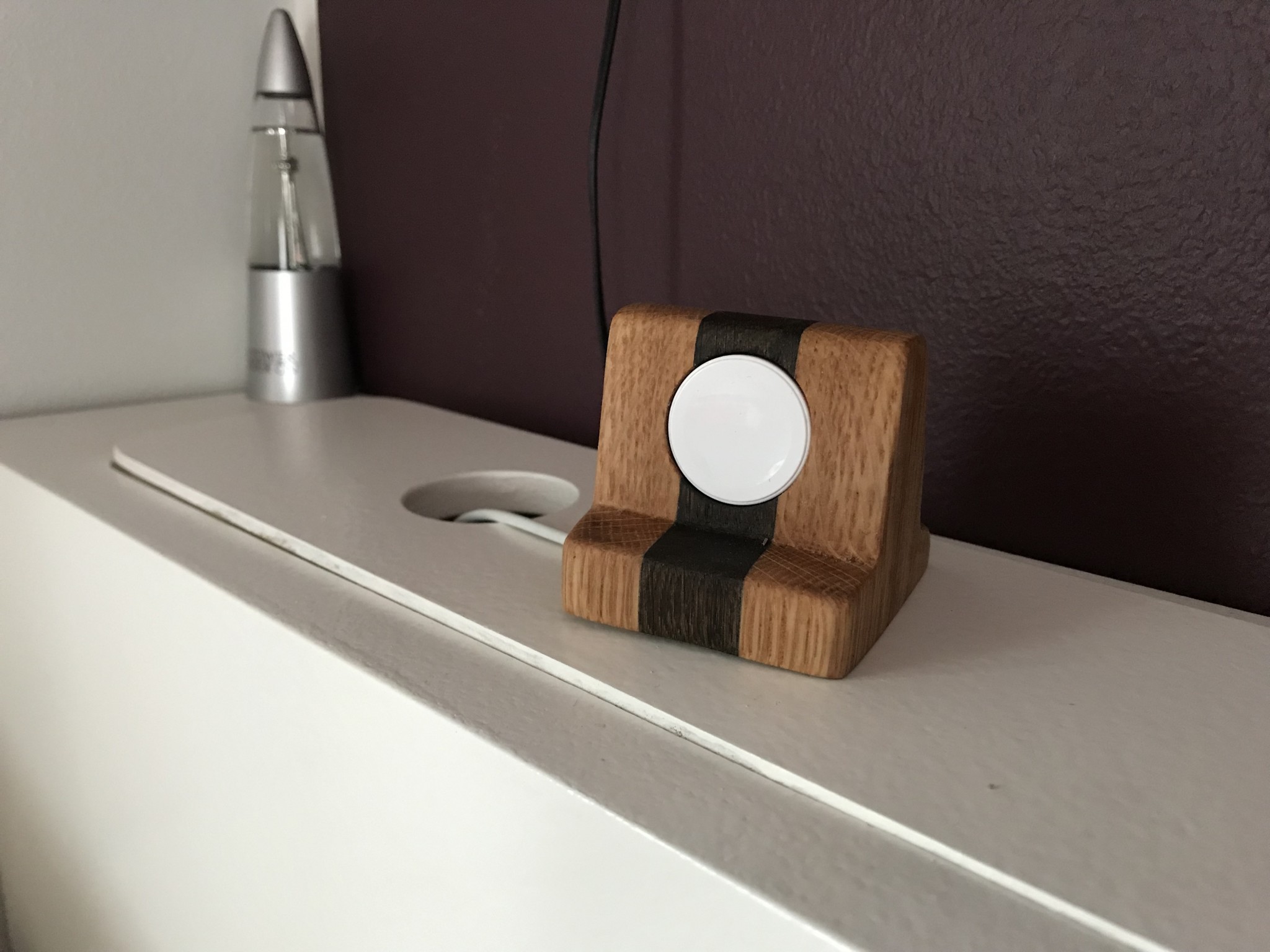

Den färdiga "produkten" behandlad med möbelolja!

Du har ett hål där laddsladden kommer upp, varför gör du inte då en hållare som är över hålet och därmed är det helt "sladdfritt"?
