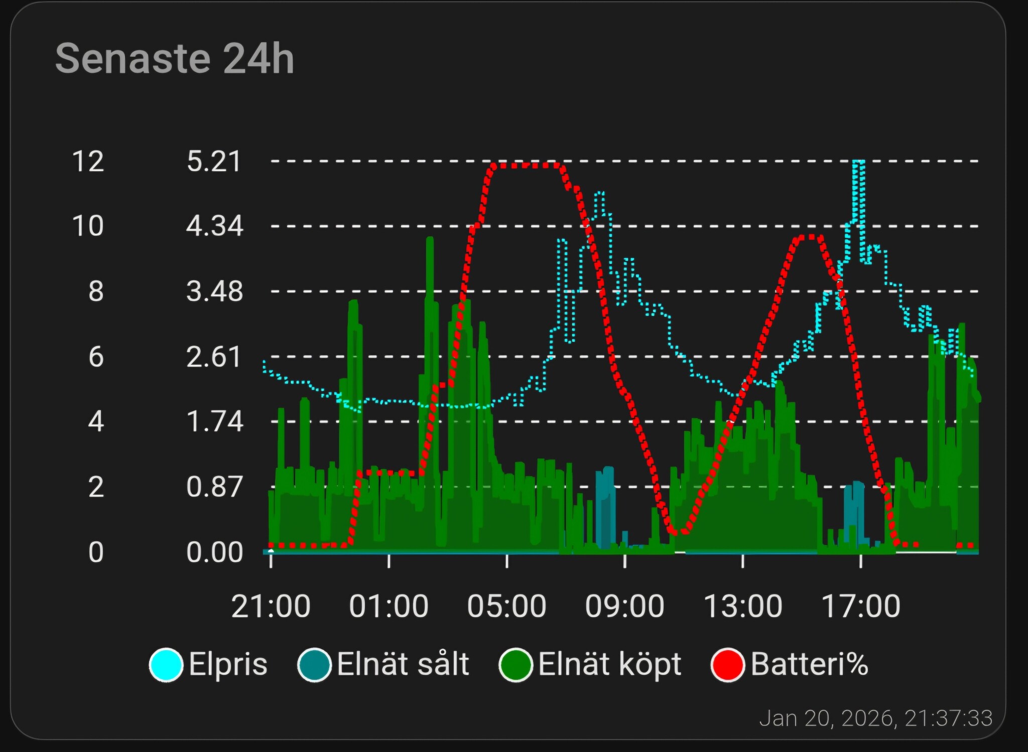

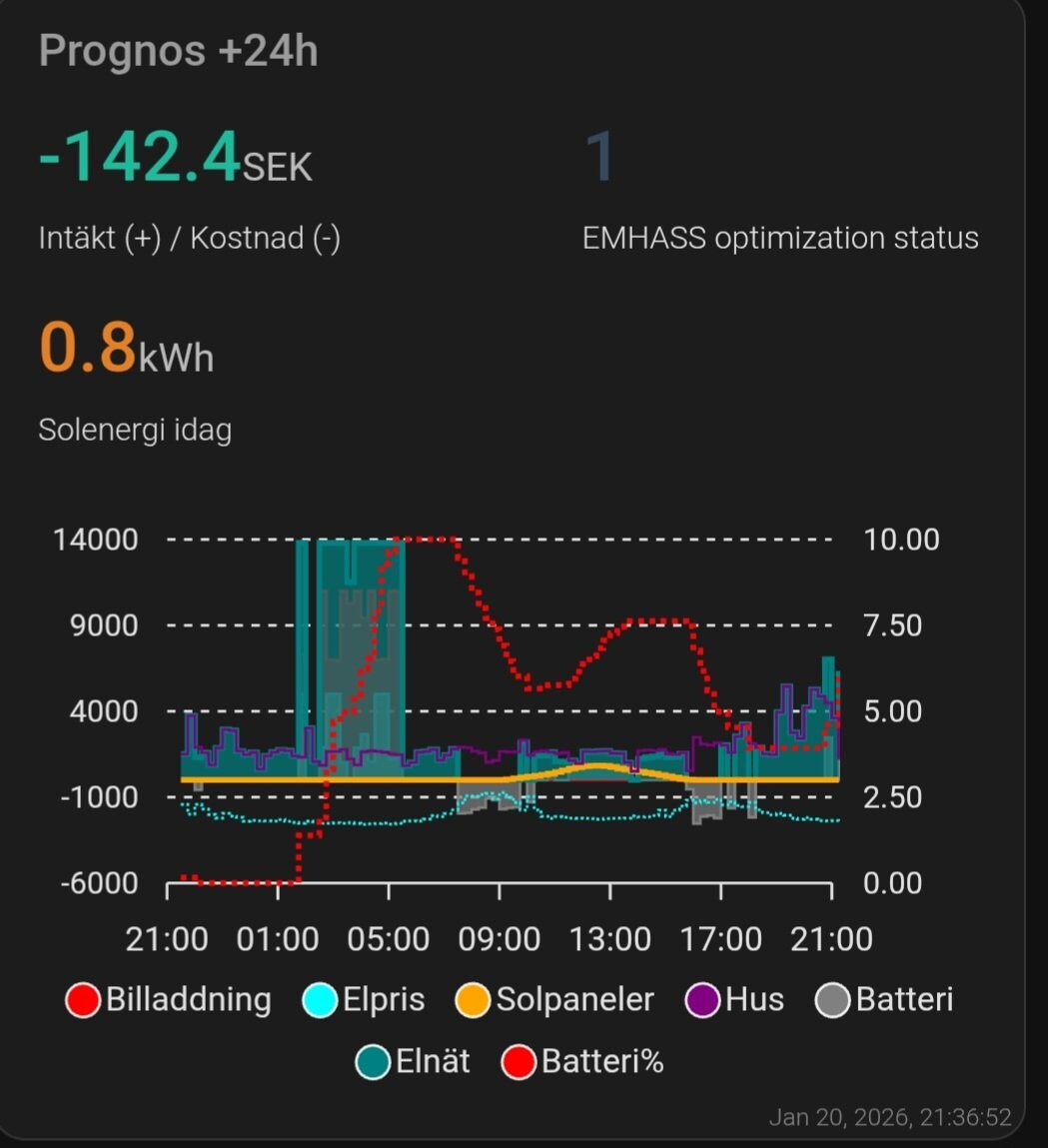

Jag kör emhass för fullt. Sjukt nöjd. Så här fint planeras närmsta dygnet, och historik.
Bättre stöd för peak shaving som passar våra modeller av effekttariffer är på g.
