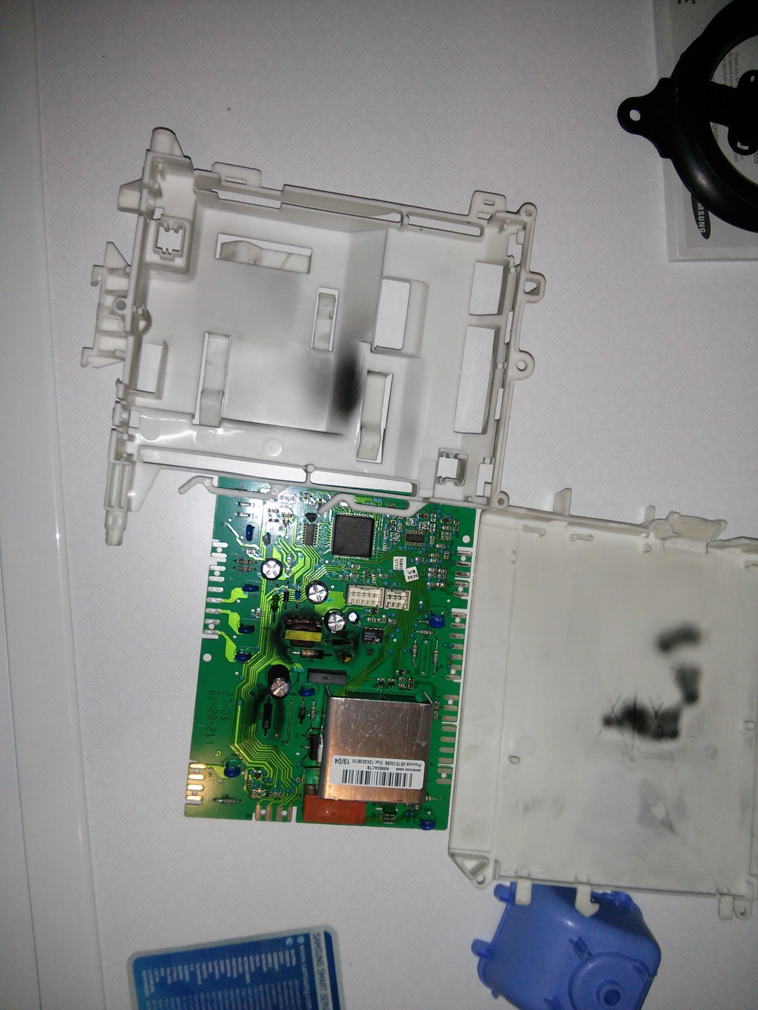

Du hade rätt!!
Kretskortet var alldeles svartsotigt. Konstigt att maskinen gick att starta......
Jag antar att det är överkurs och gå in och byta enskilda komponenter på kortet.
Men för skoj skull.
Det sotiga området verkar ha centrum vid spolen. Vad gör den? Kan det vara den? Det var även sotigt på undersidan, men det finns ju några hål så jag antar att sotet letat sig dit via dessa.
Jag ser inga dåliga eller brända lödningar
Finns det något billigt sätt att köpa ett nytt kretskort på? begagnat? ebay?

Jag tror verkligen att det är sot, Det är kolsvart på ett område mitt på kretskortet och på insidan lådan. Det går visserligen torka bort men det är inte på hela kortet.
skickar med en bild
Jag har redan torkat lite......
skickar med en bild
Jag har inte lagat maskinen, men vill ändå återkoppla lite.
Det verkar so "electroluxaren" har helt rätt. Jag borde lyssnat lite bättre
Trodde det hade något med utpumpning att göra, men det verkar som kolen är helt slut. Antar att maskinen ville snurra lite på trumman i slutet at utpumpningen och det gick ju inte då.
Rätt dåligt att det inte finns en felkod som talar om ett sånt vanligt fel.
Har som sagt redan köpt ny maskin så det är ingen större mening med att köpa nya kol

Ser ut som om åskan har varit framme där! Detta sot ser ut att ha kommit hastigt vid en kraftig strömstöt. Märkligt att maskinen fungerar, men drosseln kan ha som uppgift att dämpa hastiga överspänningar.
