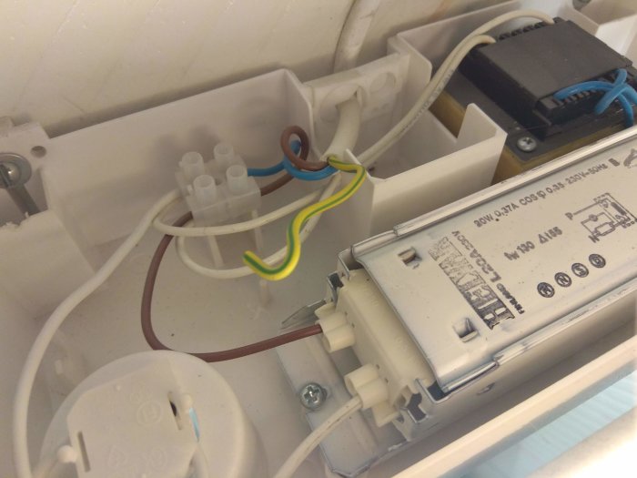

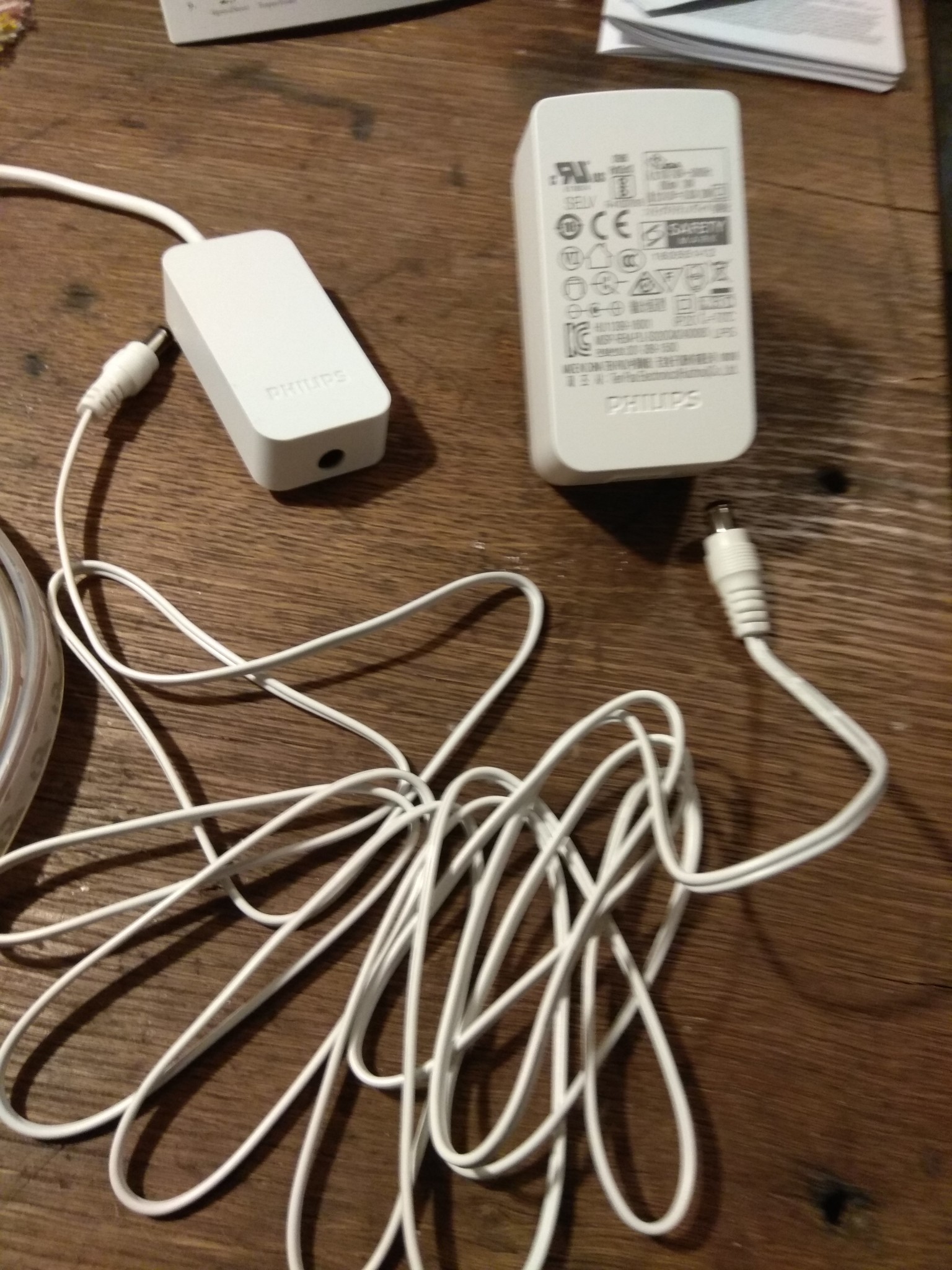

Jag håller på att renovera en liten gästtoalett och skall byta ut belysningen där. Den nya belysningen kommer att bestå av en Philips Hue ligth strip monterad bakom spegeln. Denna strip kommer med "propp" och måste således pluggas in i vägguttag. Vilket jag inte har i nuläget. Min fråga är- kan jag utnyttja befintlig kabeldragning som nu går fram till befintlig belysning för att sätta ett utanpåliggande vägguttag??. Bifogar bild hur det ser nu. Tanken är att fixera nuvarande strömbrytare i "påläge" och använda Philips rörelsesensor som kommer sköta belysningen i den renoverade gästtoaletten.
Vidare har jag noterat att jordkabeln inte är monterad i nuvarande installation och undrar lite över detta. På övervåningen där gästtoaletten är belägen är det inte framdraget jord om det har med detta att göra? Jag kan även tillägga att det nya uttaget kommer hamna på höjd om cirka 1,8o meter upp på väggen.
Så- tänker jag fel med detta? Är det tillåtet att göra så?

Beträffande nuvarande armatur så ser den ut att vara dubbelisolerad, då kan ej jord anslutas. Jordledaren fyller ingen funktion i en sådan produkt.

OM du sätter upp ett uttag, så måste jordledaren anslutas till uttaget, och du måste kontrollera att den verkligen är ansluten till centralen. Iom. att den inte har behövts i nuvarande armatur, så finns en reell risk att den inte är ansluten till jord i sin andra ände.
Du skriver att detta är en toalett. Om det betyder att där inte finns någon dusch eller badkar, så gäller inga speciella formella regler om placering av uttag (det får inte finnas för nära dusch eller badkar). Men man skall tillämpa sunt förnuft vid placeringen och ev. risk för vatten mot uttaget. Uttaget måste vara jordat. Lite beroende på hur man tolkar regler så kan det nog diskuteras om det är ett strikt hårt krav att uttaget skall skyddas av en jordfelsbrytare, men det är under alla omständigheter lämpligt. Iom. att det inte funnits uttag där tidigare, så kan man se detta som en ombyggnad, och då måste det finnas jordfelsbrytare.

Du bör kunna byta ut medföljande transformatorn/drivern som ska pluggas i väggen mot en som du kan ansluta med fast kabel. Se här för exempel:
https://www.avforums.com/threads/running-hue-lightstrip-from-lighting-circuit.2149722/

Kontrollera att jorden är inkopplad hela vägen till elcentralen, den har ju inte använts nu, så den som gjorde detta kanske struntade i att koppla andra änden.
Sen blir det din huvudvärk att fixa det som ska kopplas in snyggt, använd lite sunt förnuft så blir det nog bra.
Den gamla armaturen verkar vara av plast, den är nog i sk dubbelisolerat utförande och då ska den inte jordas.
