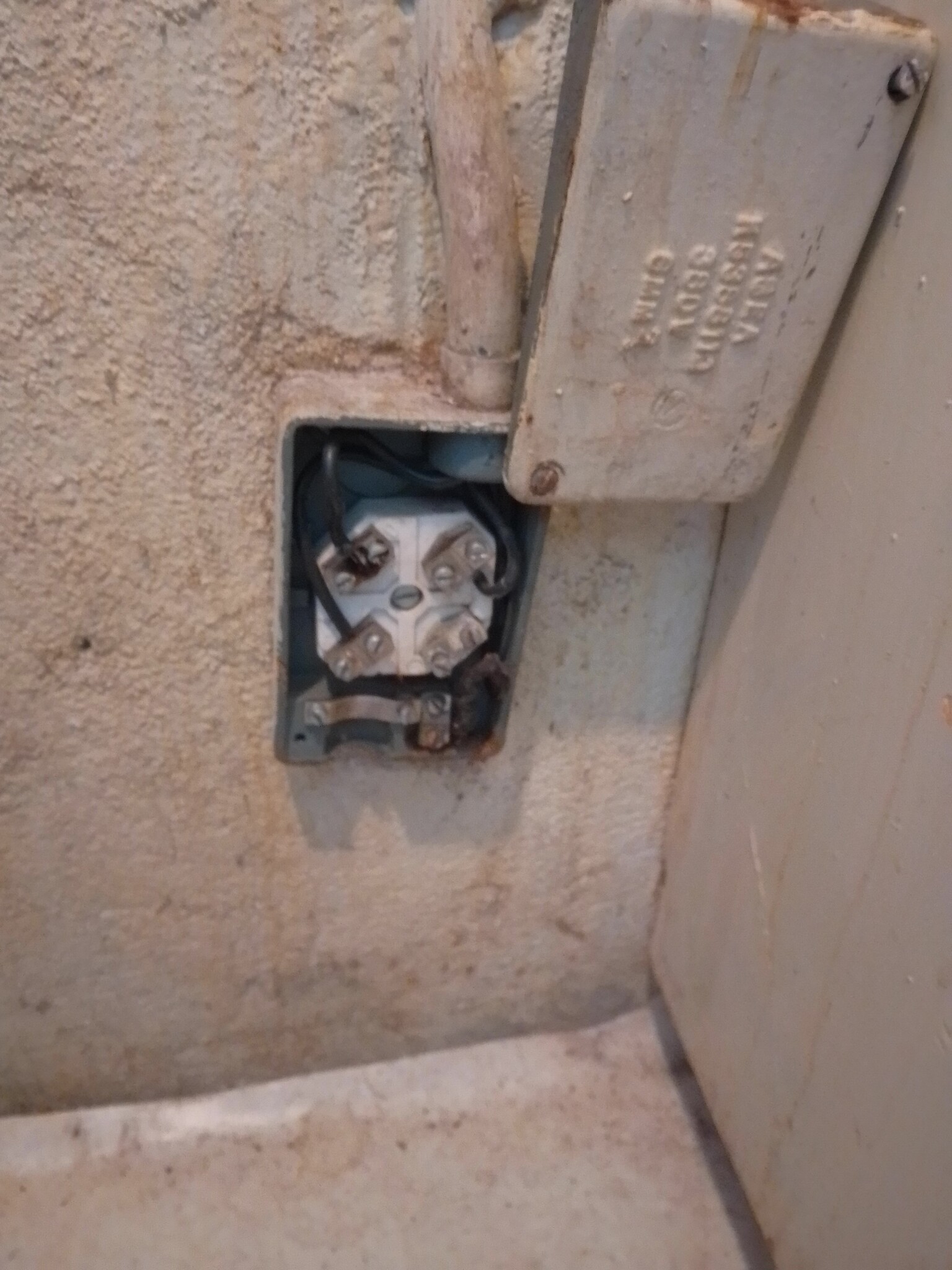

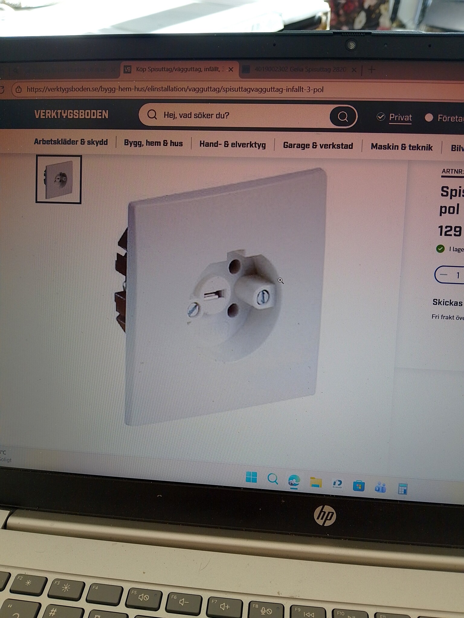

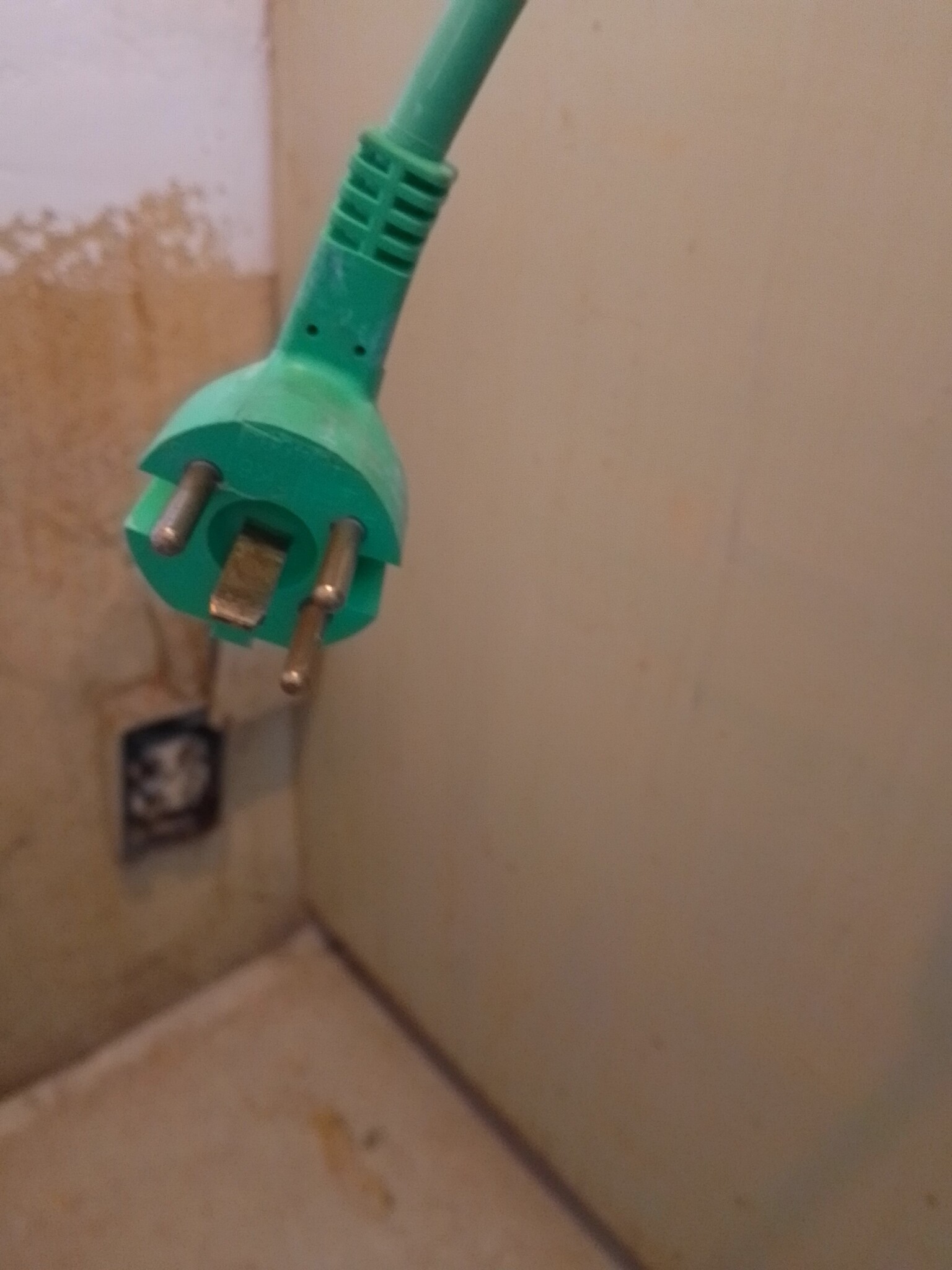

Jag undrar om detta uttag är det rätta att sätta fast på spisens uttag i väggen. Skickar bild på nytt uttag och hur det ser ut på väggen och elkabeln.
  • Eluttag för spis i väggen med exponerad elkabel och kopplingsdosor, i slitet skick.
  • Grön elkabel med tre stift nära ett vägguttag, del av diskussion om rätt anslutning för spisens uttag i väggen.
  • Bilden visar en dator som visar ett 3-poligt spisuttag på en webbplats.
Det är rätt uttag för spisens stickpropp. Men vad det ser ut är det inte bara att sätta dit det. Det ser ut på bilden som att det inte finns någon neutralledare i dosan på väggen. Stickproppen antyder en spis som inte kräver neutralledare. Men det skall finnas i perilexuttaget. Antingen drar du fram en tråd till så att du får alla tre faser, jord och neutral i uttaget. Eller så klipper du av stickproppen och ansluter spisen fast i dosan.
En detalj sedan är att uttaget du visar bild på är för infällning i dosa. Du behöver ett utanpåliggande uttag för att ersätta anslutningsdosan.
