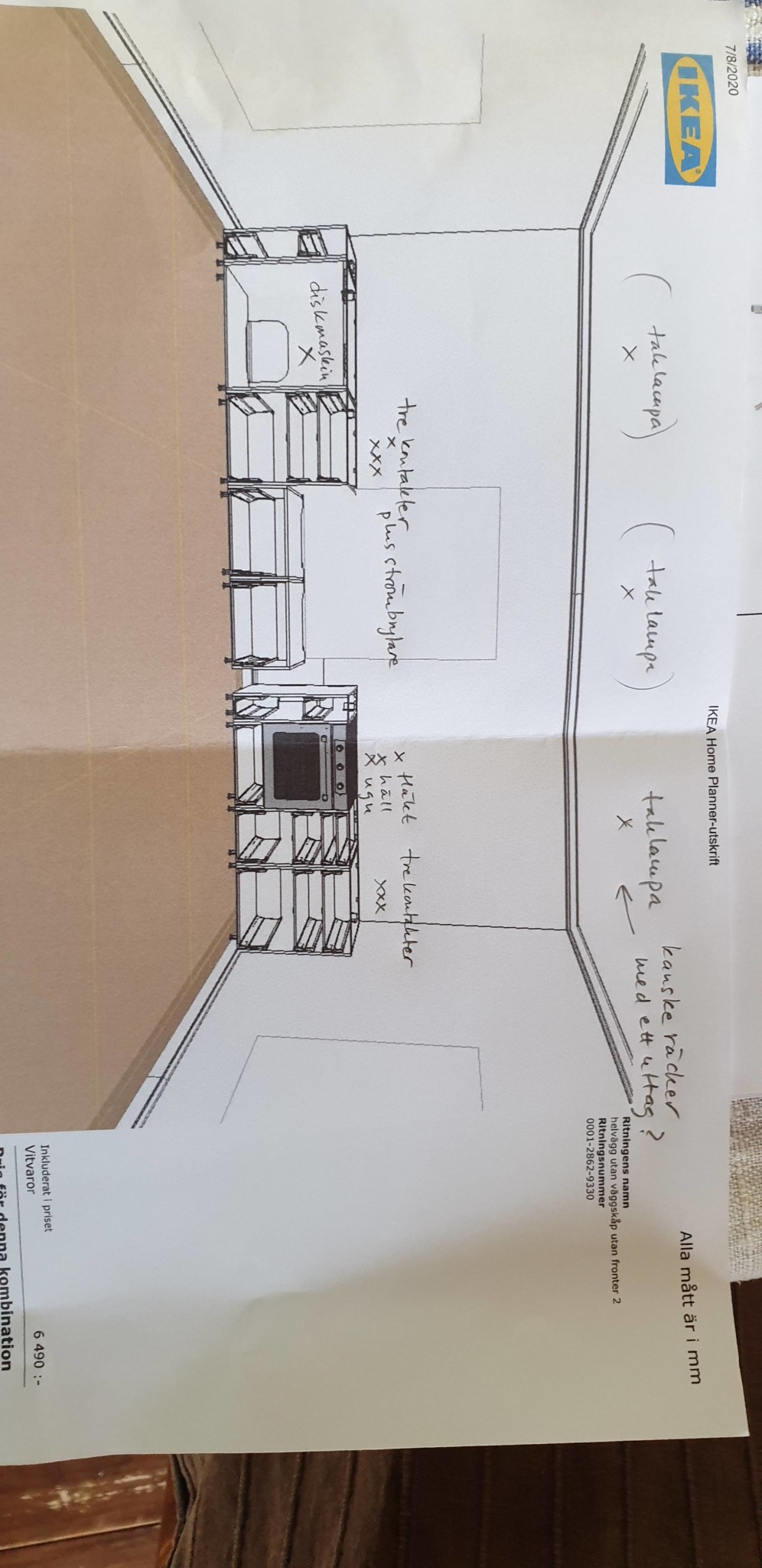

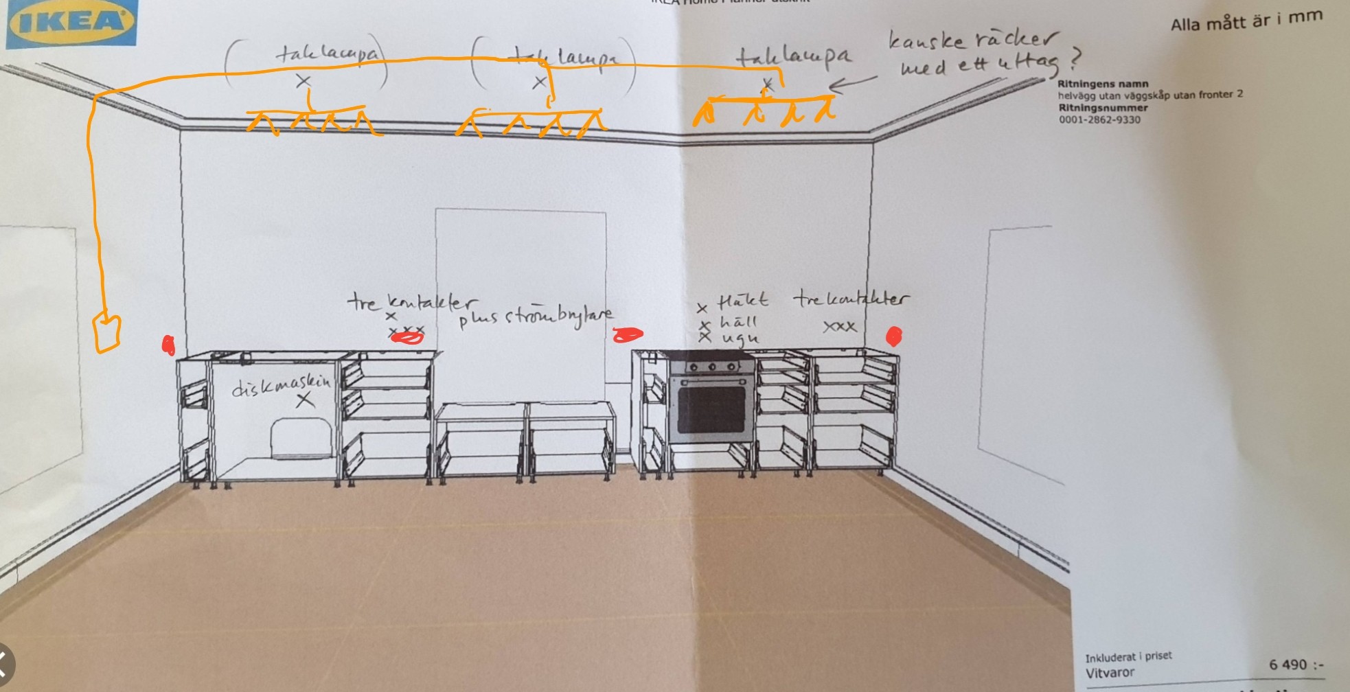

Det här var en intressant tråd. Hoppar in så här ett år senare med mina funderingar. Mitt planerade kök ska byggas i ett gammalt timmerhus utan reglar på insidan, så det finns inte utrymme för infälld el. Har inte tänkt ha överskåp, endast öppna hyllor, sp det blir inte belysning som vanligen sitter under skåp. Bifogar bild. Tacksam för tips på placering av eluttag. Har markerat mina egna tankar om uttag. Fick en offert från elektriker som behövde 3 dagar att ordna med elen. Är det rimligt?

Förslag: eluttag på väggen i varje kant. Och strömbrytare för all belysning på samma ställe
Sen lådorna ta fler mindre lådor jag har många 40cm fronter och dom används inte så effektivt så byt ut hälften av 40 mot 20cm som får plats med det mesta och överst dubbla 10cm lådor överallt
Sen är väggskåp sjukt praktiskt så ta en tanke kring det ändå. Köksfläkt?

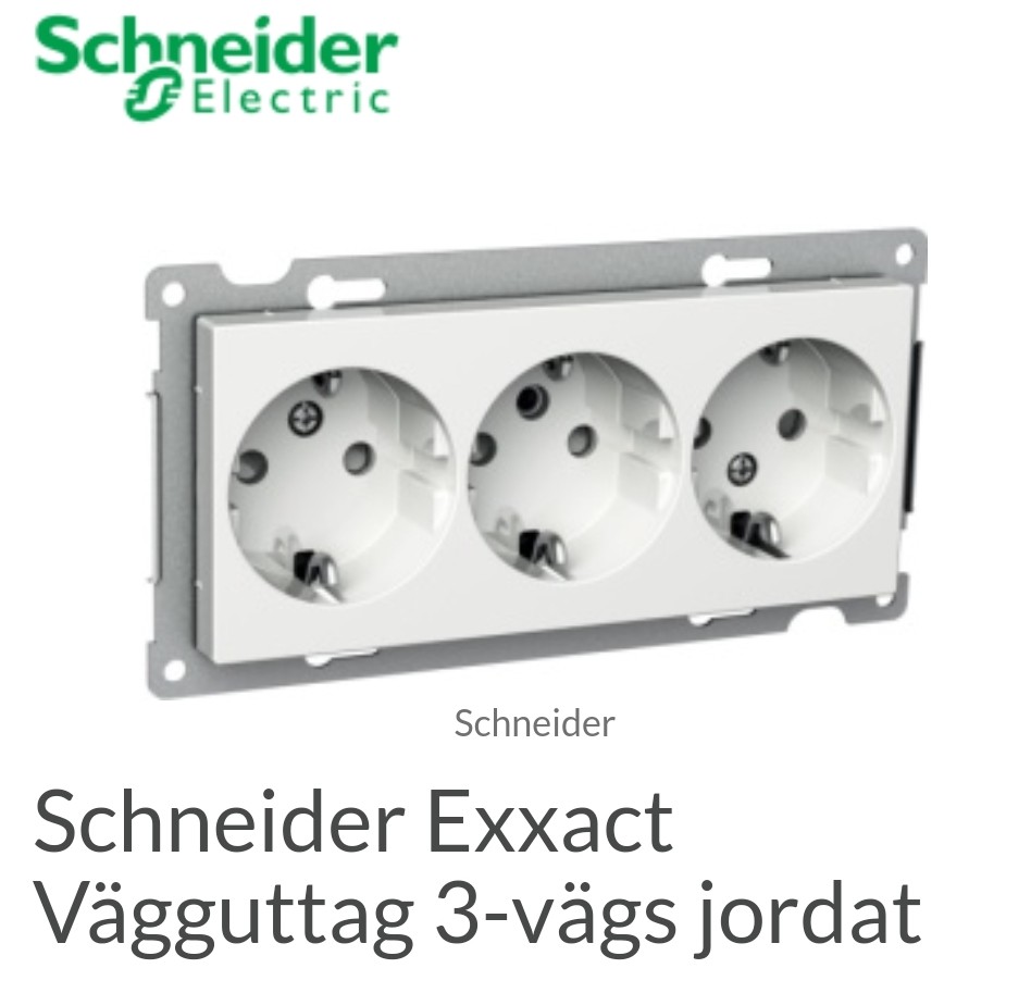

Vill även slå ett slag för eluttag i dubbeldosa likt denna, då hamnar alla sladdar åt samma håll vilket är nice
Schneider Exxact 3-vägs jordat vägguttag i dubbeldosa med sladdar åt samma håll.

Tack, bra tanke med strömbrytare på vänstea väggen. Jo fläkt har vi funderat på, likaså väggskåp, men det är lågt i tak. Vill ha det "luftigt" och brukar sällan använda fläkt. Öppnar fönstret istället.

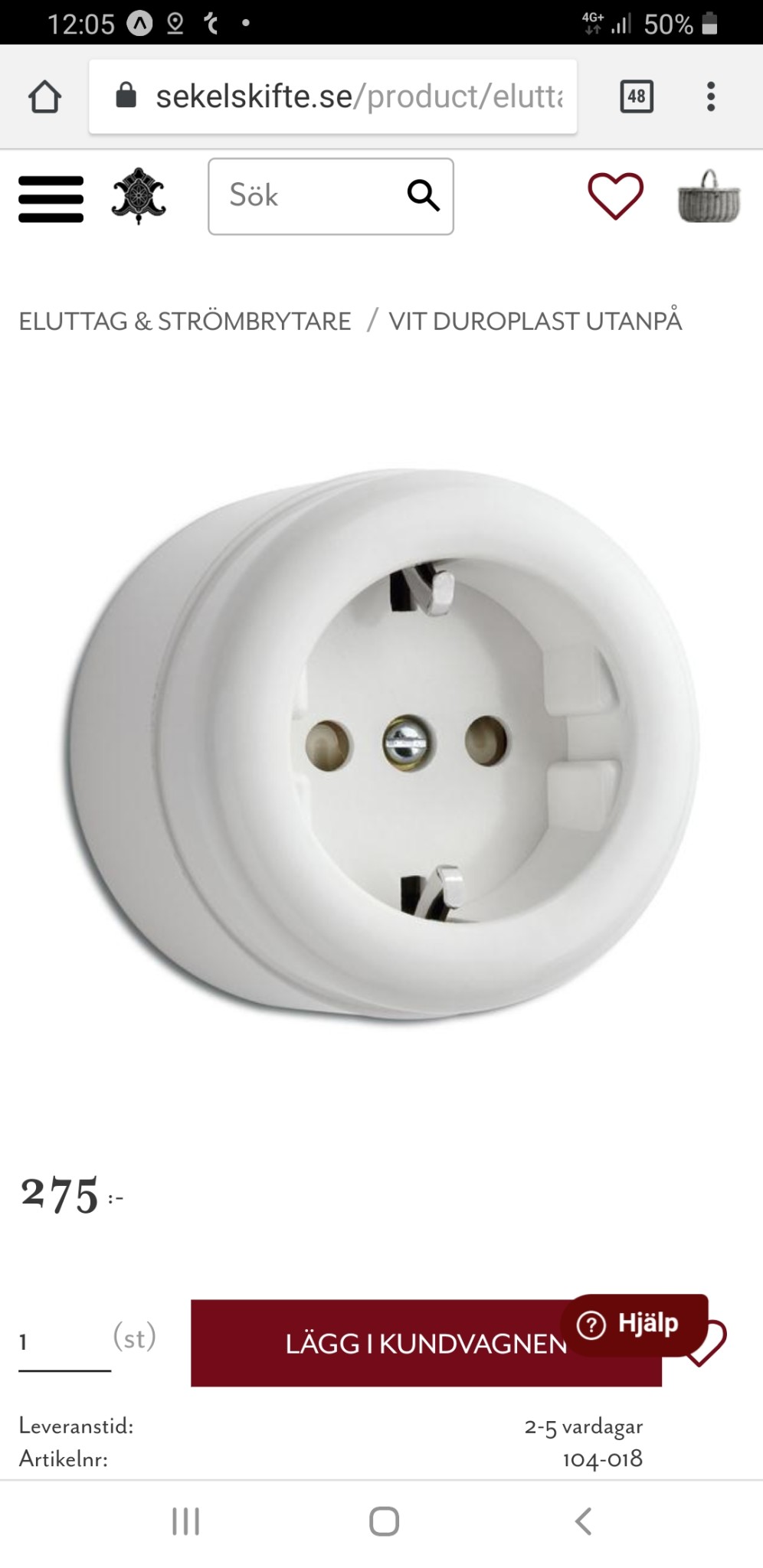

Vi kan inte ha infällda kontakter, pga att vi sätter upp pärlspont direkt på tretex o timmervägg. Har tänkt ha äldre modell Vit duroplast väggmonterat eluttag för montage utanpå timmervägg.
tre stycken bredvid varandra.
Man kan förlägga elkabel i tretexen om man vill så det går med dold dragning om ni ändå sätter panel. Den jag länkade kan man ha med förhöjningsram också. I ett mer rustikt hus är annars Renova serien ganska fin

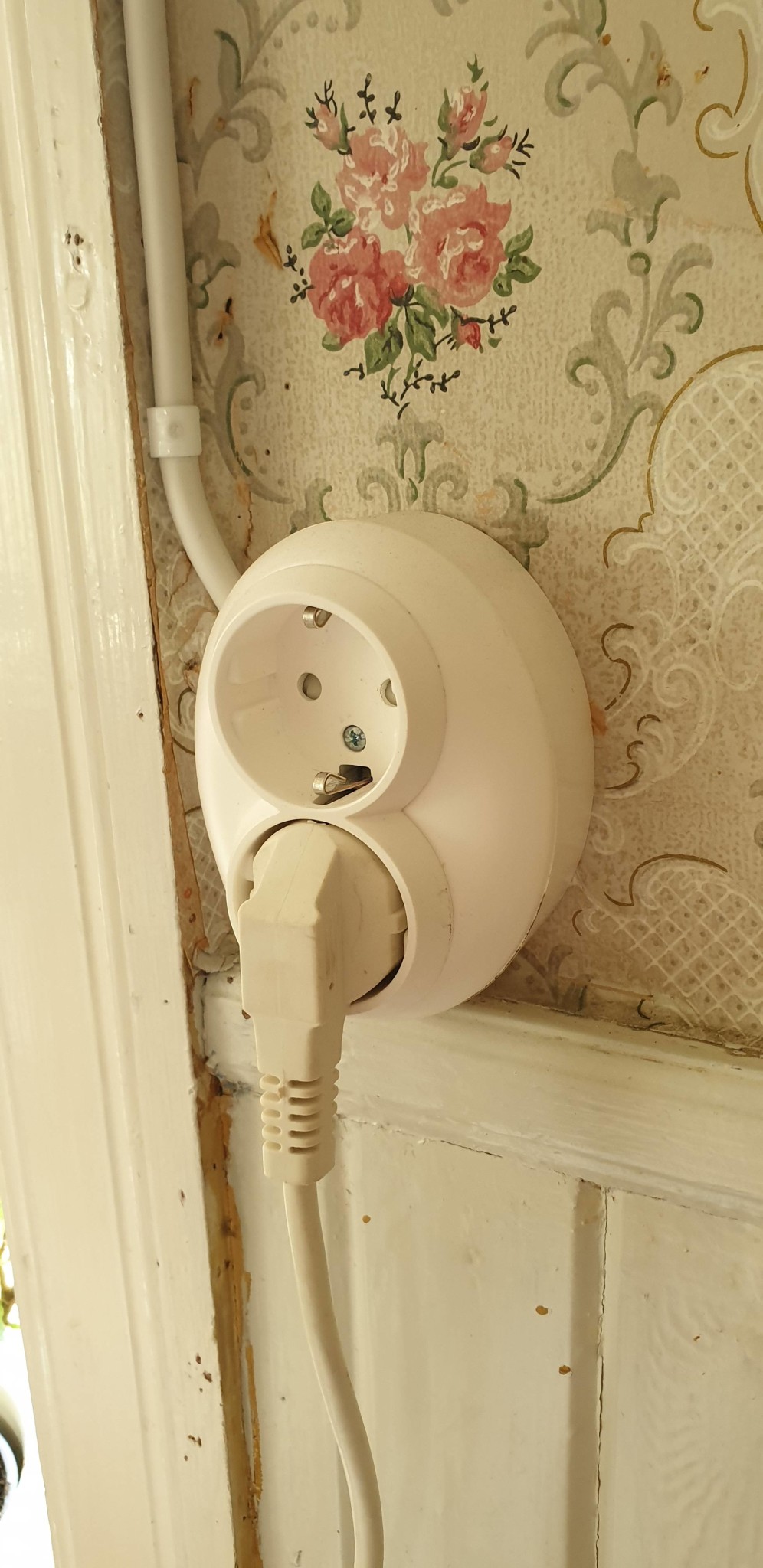

Det finns även dubbeluttag som är gammaldags. Osäker på om det är Renova. Jag lät sätta in såna här i ett gammalt kök förra året.

Snygg! Noterar utanpåliggande ledningar. Passar stilen.
