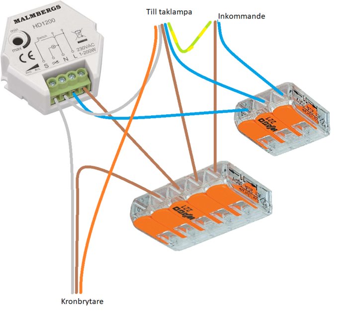

Om man failat och köpt en eltakopuck med nolla som ska användas för att dimra en taklampa. Men sen insett att det inte finns någon nolla i dosan till strömbrytaren. Är det möjligt att koppla skiten ändå eller måste man köpa en ny eltakopuck utan nolla och berätta hur dålig elektriker man är som inte kollade om det fanns befintlig nolla i dosan innan köpet av eltakon?
tommib
Om det inte är en utanpåliggande installatopn kan man normalt enkelt få fram en nolla.
Om pucken kräver nolla så gör den det, du kan inte koppla utan. Just Eltakos grejer utnyttjar ofta nollgenomgångsdetektion så då behöver du definitivt den.
Om man har dosor så kan man sätta pucken i en sådan oftast vid taket rakt ovanför där du har din kontakt.
Tag en bild som visar hur det ser ut.
Här ör en typisk koppling med en vanlig osmart dimmer med Nolla.
Schematisk bild av en elinstallation med dimmer, dosor och märkta kablar för taklampa och strömkälla.
