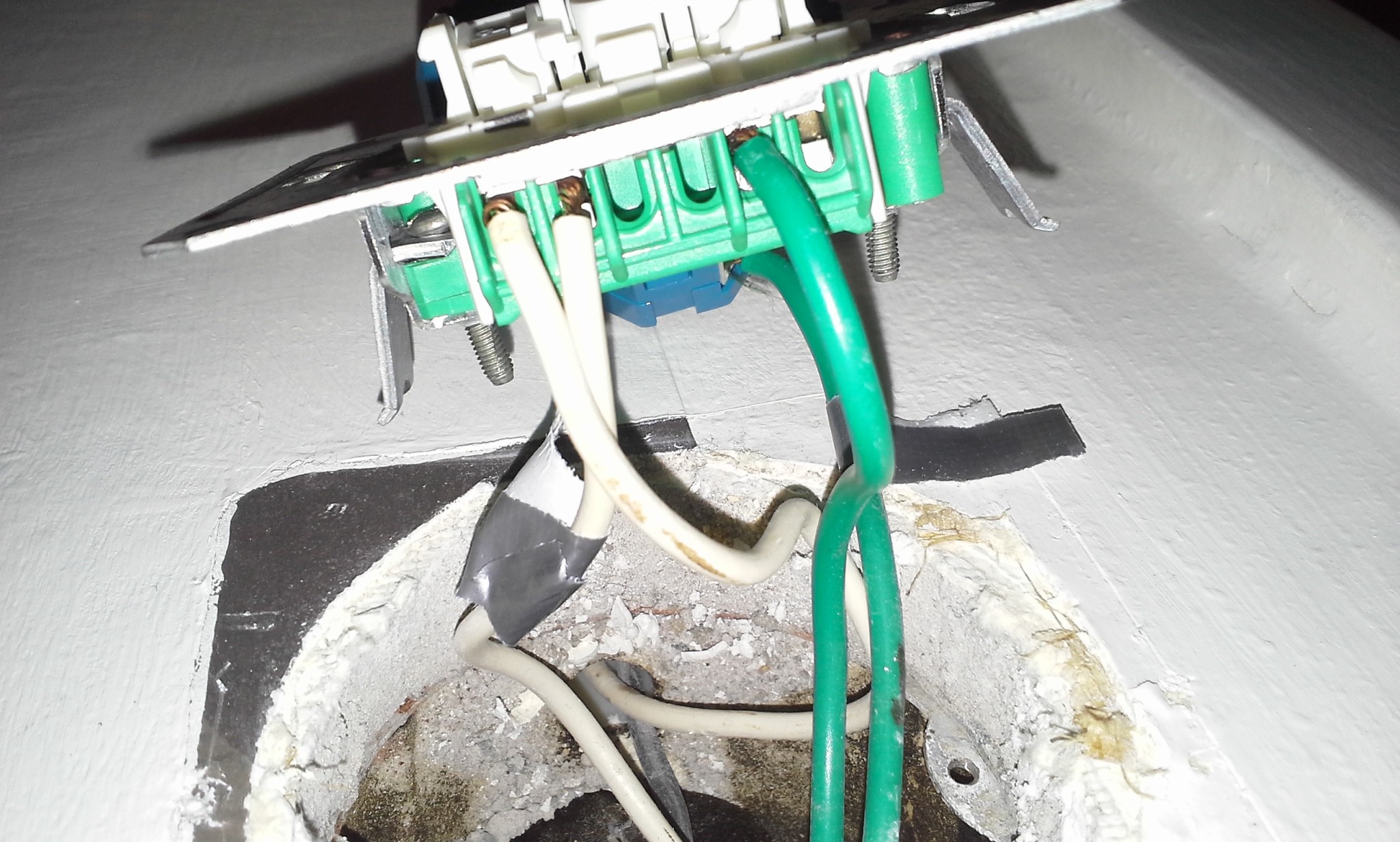

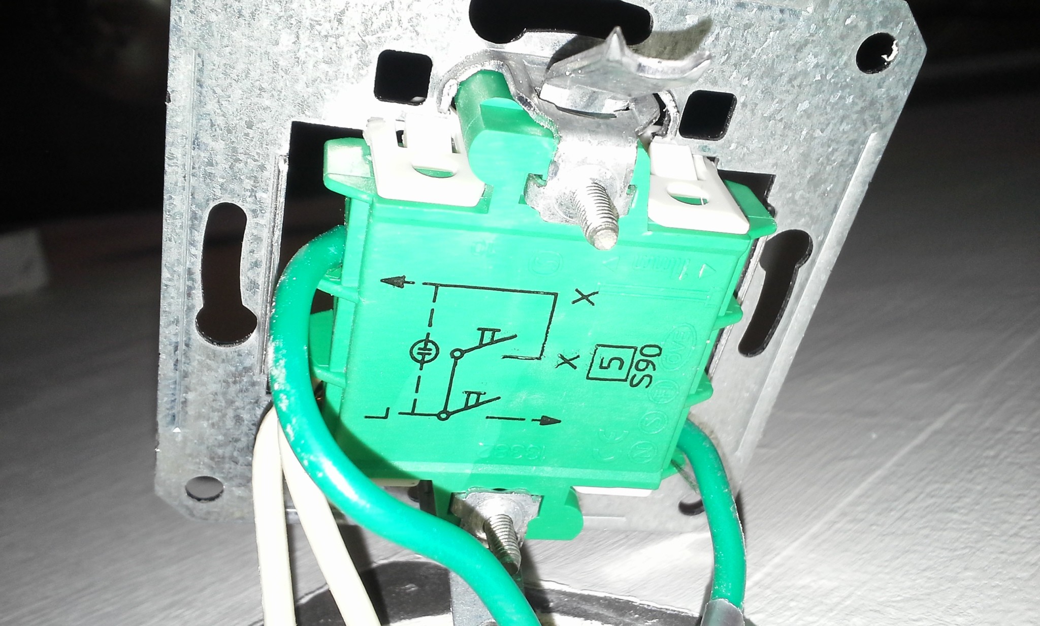

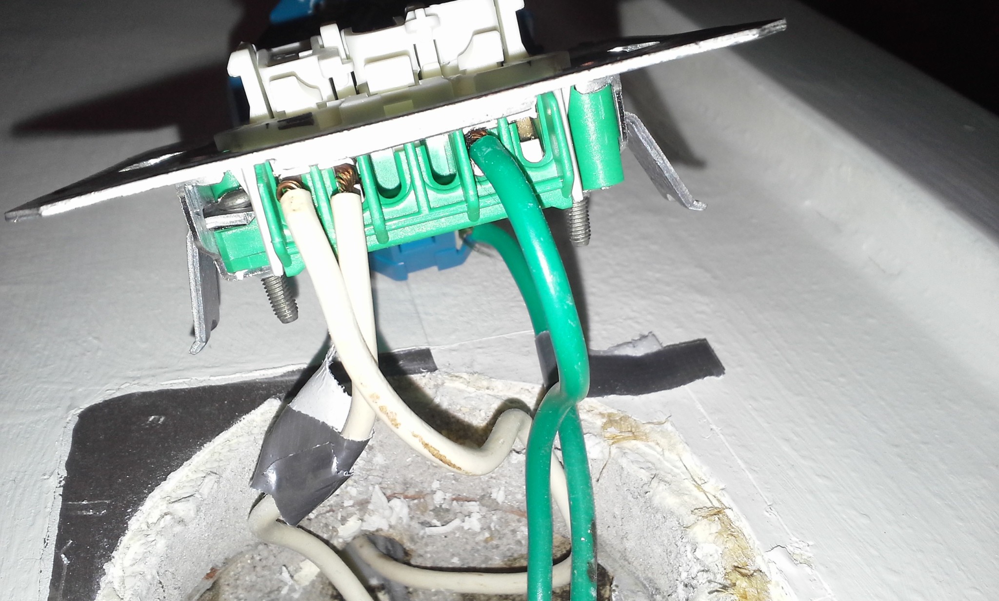

Hej. Jag har försökt att läsa mig till inkopplingen bakom mina tryckknappar, men har bara fått lampan att lysa men går inte att dimra eller stänga, så nåt tokigt har jag gjort. Bilderna är på originalinkopplingen före jag kopplat in dimmern. Bakom mina tryckknappar finns vita o gräna kablar. Undrar även hur den lilla fjädern monteras. Jag ska bara dimra på
en av knapparna. Kan nån vänlig själ beskriva "grön till nummer ?? på dimmer. Vit till nummer osv.
En kvalificerad gissning är att de vita är fas (en in och en vidarekoppling) och de två gröna är tändtrådar till varsin lampa.
Problemet är dock att nolla saknas som Eltakon behöver.
Edit: såg nu att en svart passerar dosan, möjligen att den kan vara nolla med tanke på att vit förmodligen är fas. Gissningsvis går den och en vit till ett uttag i närheten. Kopplingsschema: http://www.eltako.com/fileadmin/downloads/sv/databladen/B_Datablad_EUD61NPN.pdf
