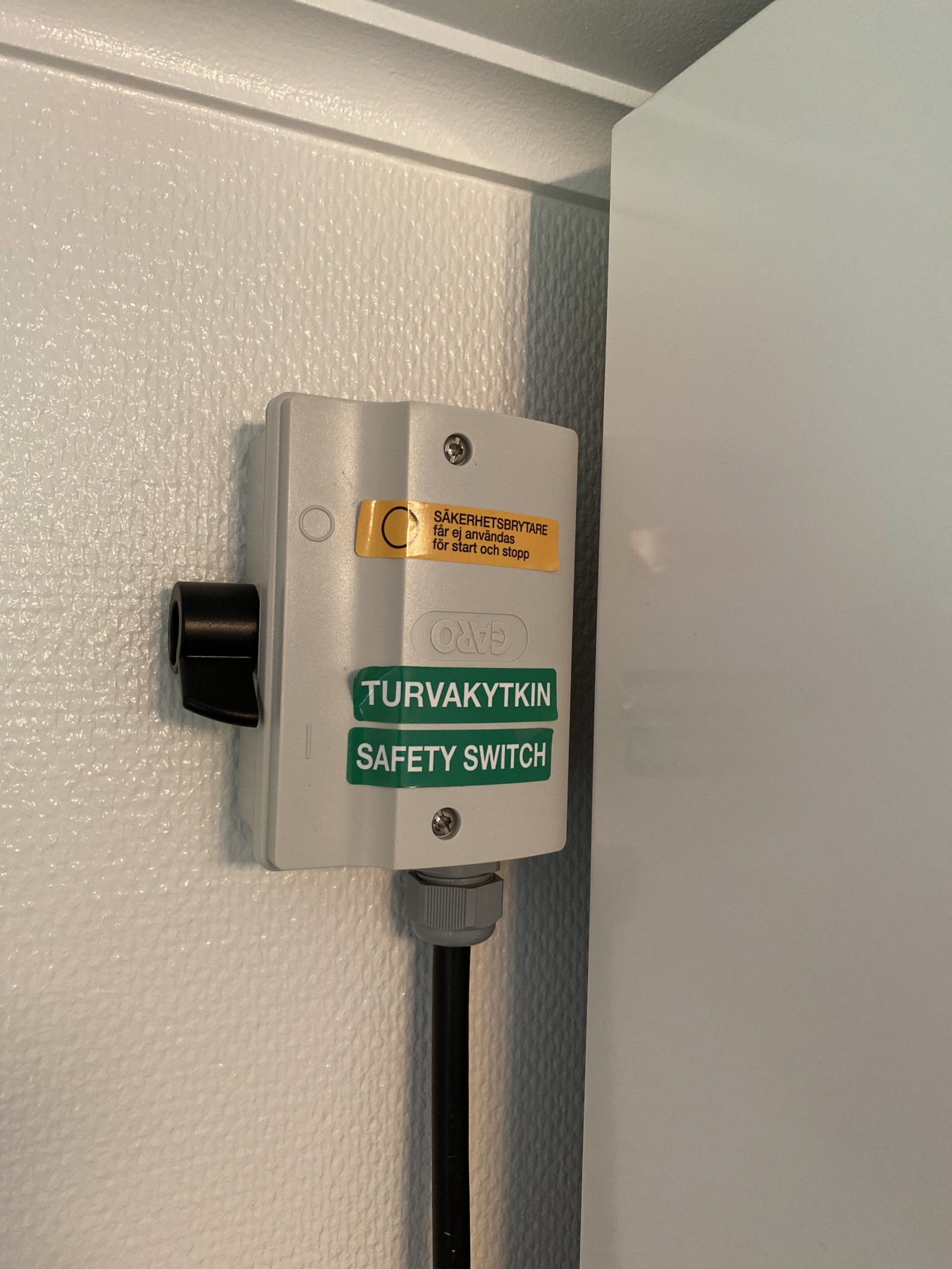

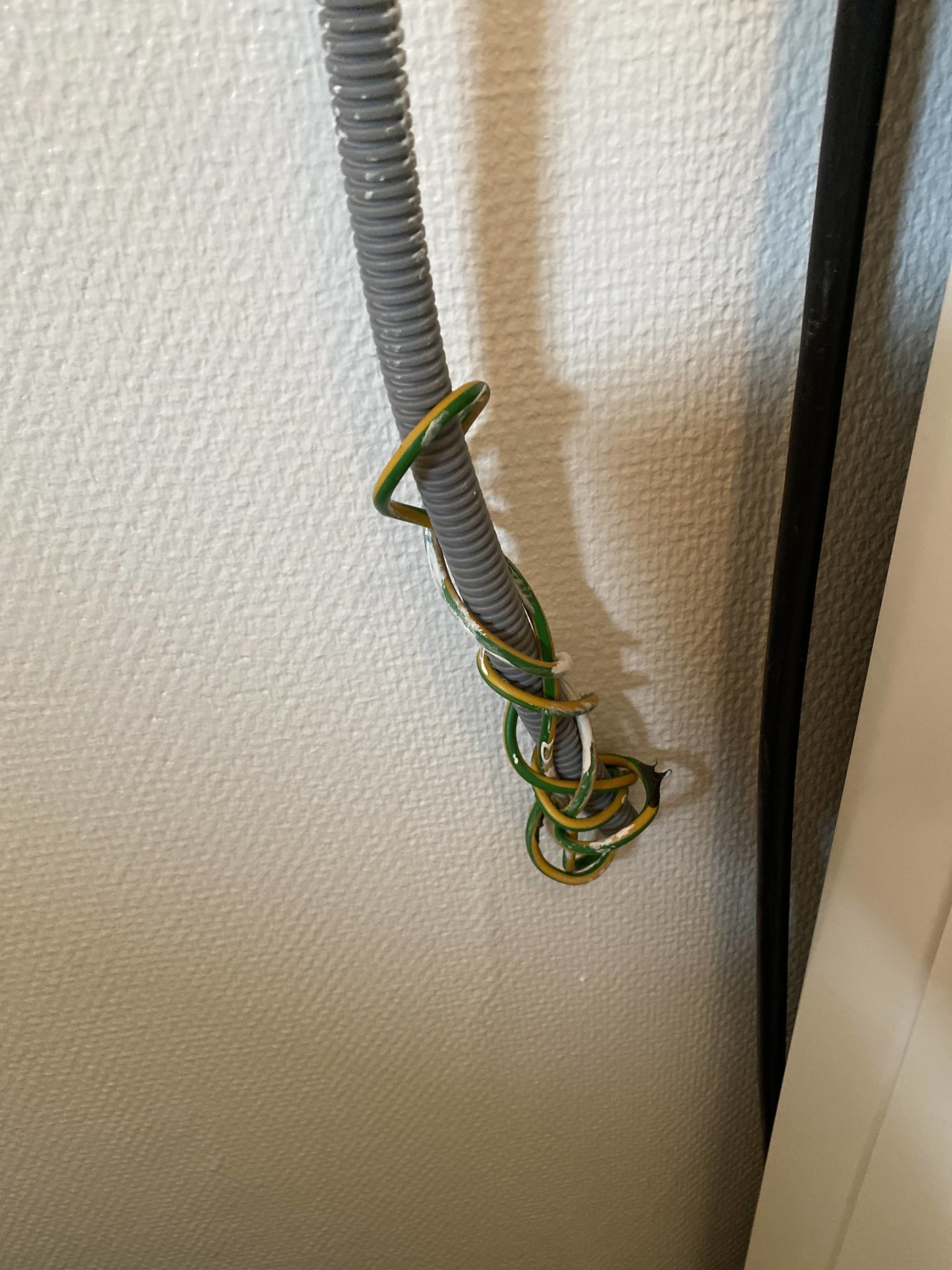

Det är det enda stället som ger stötar, som vi märkt. Elektrikern gjorde någon mätning vid handfatet, men jag är osäker på vad han kom fram till. Han tittade också på några lösa elkablar som hänger bakom värmepumpen, som jag ev trodde kunde påverka, de kommer in genom väggen bakom (se foto). Men han sa att pumpen är jordad. Det sitter en safety switch som är kopplad till pumpen också (se foto).
  • En säkerhetsbrytare installerad på vägg med texten 'Safety switch' och en svart kabel ansluten nedtill.
  • Lösa elkablar bakom värmepump som kommer in genom väggen, möjlig orsak till elektriska stötar.
Brytaren sitter uppochner , har inte med funktion att göra, har du klinker på golvet, stötar med eller utan något på fötterna , är det stötar oavsett på dygnets alla timmar ? Gör som jag skrev så du kan isolera var ev, spänning kommer från
