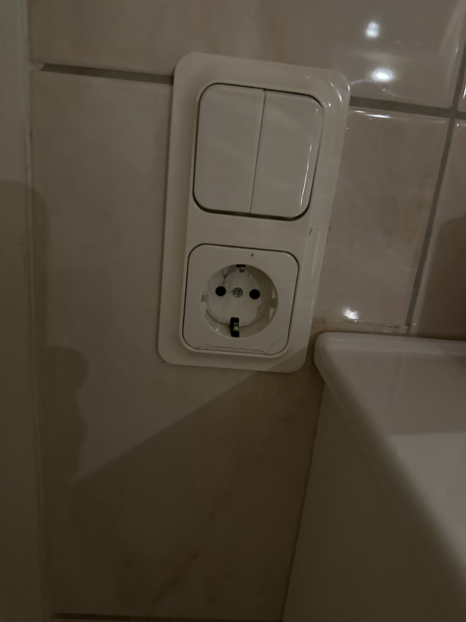

När jag kom hem igår kväll upptäckte jag att jordfelsbrytaren till "första raden" hade gått. Slog på den igen och den dog direkt. Började då att testa säkringarna en för en och kom fram till att jordfelsbrytaren löser ut till badrummet på övervåningen.
Säkerställer att belysningen och handdukstorkaren är avstängd och testar igen med samma fel.
Tittar närmare i eluttaget i badrummet och hålen där man stoppar i kontakten är svarta och den ser sprucken ut inuti och under. Kan inte minnas att den varit sprucken tidigare. Själva hålen på övriga eluttag i huset är vita, inklusive badrummet på nedervåningen.
Huset är byggt 2002.
Bifogar en bild.
Någon aning om vad som kan vara fel? Bäst att höra av sig till elektriker?
Låter säkringen vara av och kör med batteridriven lampa i badrummet som strular så länge.

Petskyddet ser ut att vara borta.
Om du är trygg med att ta bort täckplattan så gör det och ta en bild inuti.

Ja, det är inte så mycket att orda om utan man behöver byta uttaget, om nu felet ligger där. Men uttaget är placerat ganska utsatt ifrån handfatet så det kan mycket väl vara alltför mycket vattenstänk som har orsakat felet.
Det ser ut att vara Eljo Trend så det finns nytt att köpa. Kanske har strömbrytaren också blivit utsatt.
Du får titta under huven och byta uttaget utan krav på behörighet här om du känner dig bekväm med det. Se bara till att säkringen till badrummet är bruten. Sedan snäpper du loss vipporna på strömbrytaren och lossar på skruven i mitten av uttaget. Uttag och strömbrytare sitter sedan med två skruv.

Men om vi tror att det är vatten från handfatet som orsakat detta borde kombinationen bytas till IP44, t.ex Eljo Exxact
https://www.elbutik.se/product.html/exxact-vagguttag-1-v-mj-ip44-vit
Då får ni dock se till att dra ut stickproppen så snart man är färdig med användningen, annars gör locket ingen nytta.

Uttaget ser klart suspekt ut. Men det kan vara ngt annat som löser jordfelsbrytaren.
Uttaget, vad brukar det användas till? Hårfön, eller annat som drar mycket ström?

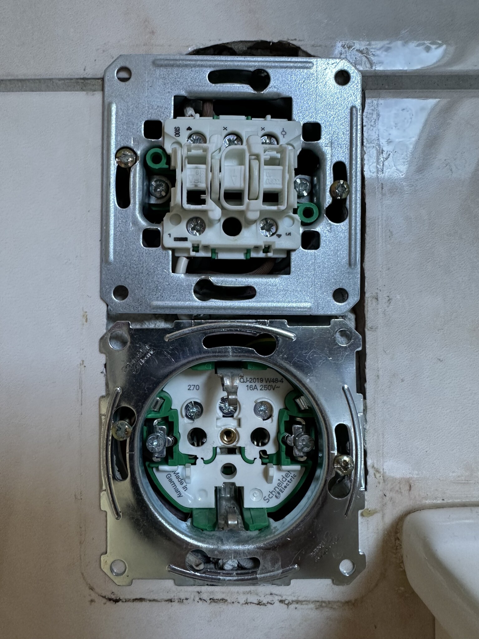

Tack för snabba och bra svar. Har bifogat en bild utan täckplattan nu. Gör det oss klokare?
Låter som en rimlig teori att det kommit in vatten via strömbrytaren eller eluttaget.
Det är ju ett hål i väggen precis ovanför strömbrytaren som blir synligt när man tar bort locket. Täcklocket täcker det på millimetern ungefär, så det kan ha slunkit ner vatten där också.
Eluttaget används nästan uteslutande för hårfön och den användes senast innan familjen åkte iväg hemifrån samma dag. Gissningsvis har någon tvättat händerna och stänkt lite extra efteråt. Uttaget eller elen till badrummet har aldrig strulat tidigare.
Ok så om jag förstår er rätt får jag (om jag är bekväm) byta ut strömbrytaren och vägguttaget själv?
God idé med att ha ett lock som skyddar vägguttaget!
Jag bor rätt nära Jula och hittade följande tre produkter, tror ni det fungerar att byta ut mot dessa?

Ser iofs ut som det kan ha runnit vatten på plåten. Men jag är tveksam till om detta är det verkliga problemet. Borde behövas mycket mer än att någon stänkt lite vatten på uttaget.
Tack igen för svar!H hempularen skrev:
Bör jag testa med att byta enbart eluttaget till att börja med, och om det inte löser sig kontakta en elektriker. Vad är din rekommendation?
Uttaget är ju i dåligt skick och saknar petskydd (som fanns där från början), så det är ju inte ett slöseri med pengar att byta det.T TDR84 skrev:
Om du mätt att uttaget är strömfritt kan du ju koppla bort alla trådar och tejpa dem enskilt för att där efter slå på strömmen igen och se om det då fungerar. Slår jordfelsbrytaren fortfarande ifrån är felet någon annanstans.

Svårt att se på bilden om problemet ligger där. Men uttaget måste bytas i vilket, och vill du köpa på Jula måste allt bytas. Det produkter du länkar till fungerar. Men om du väljer IP44-uttaget med lock så bör du också ha en tätningssats https://www.elbutik.se/product.html/exxact-tatningssats-ip44.T TDR84 skrev:Tack för snabba och bra svar. Har bifogat en bild utan täckplattan nu. Gör det oss klokare?

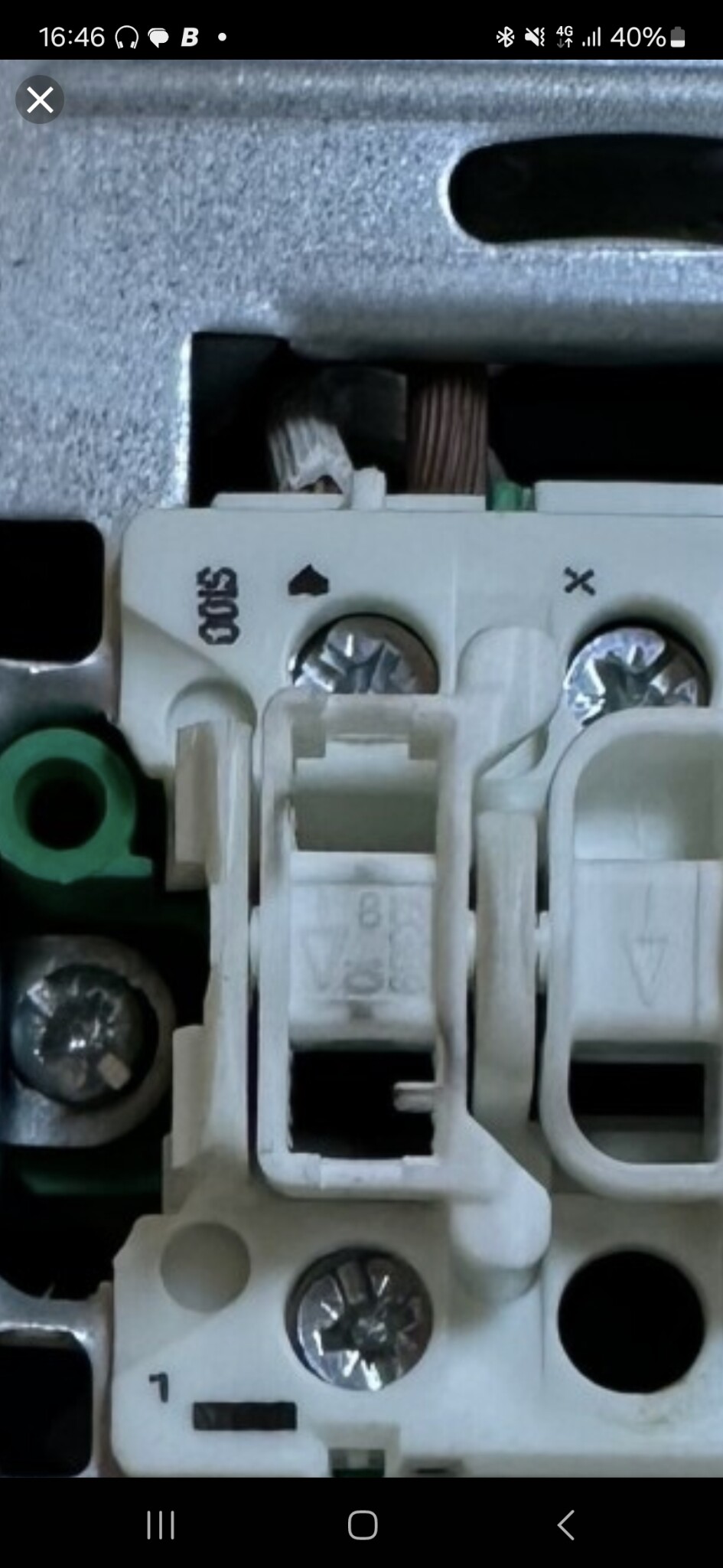

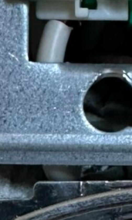

Jag tycker att det ser ut som att den högra ledaren har brun isolering.E elmont skrev:

Det är en föredömligt högupplöst bild som TS postat
