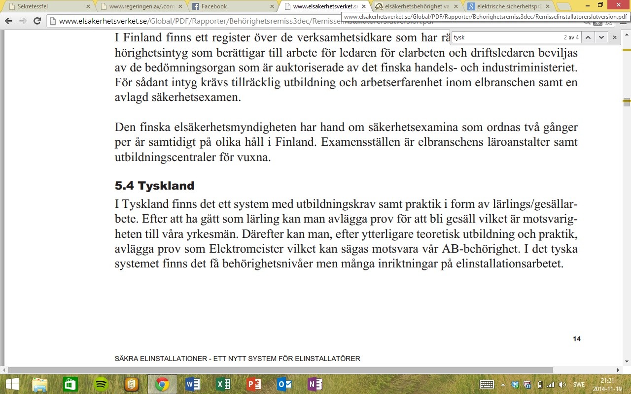

Hitta denna text från elsäkerhetsverkets hemsida.
Låter säkert som en dum fråga men vad innebär AB behörighet hittar just nu ingen internets sida som förklarar detta.
Kan man tolka på det viser att jag har rätt att få alla behörighet förutom AB då inte har meisterbrief?
AB=Allmän behörighet - inga begränsningar på vilka jobb du får utföra.
Finns även ABL - samma fast för lågspänning <1000 V.
Den sidan du visar tror jag undersöker hur behörighetssystemet ser ut i olika länder, detta för att Elsäkerhetsverket planerar att göra om vårt nuvarande behörighetssystem.

Nu är jag inte elektriker, jag har inte järnkoll på behörighetstermerna. Men AB står för allmän behörighet. Dvs. man får göra "vad som helst".
I Sverige är den normalt uppdelad på ABL och ABH, L står då för lågspänning (dvs. normal husinstallation/ industri osv). Och ABH för högspänning (elnät).
Yrkesexamen är en nivå som vanligen innebär att man får installera som anställd under en person med AB behörighet. I de flesta elinstallationsföretag finns bara en person med AB, och han har då ansvaret för vad ibland flera tusen yrkesmän gör. I Sverige finns inget formellt krav på att en "yreksman" som jobbar under en behörig skall ha någon examen, den behörige (med AB) ansvarar för att den anlitade yrkesmannen gör rätt. I praktiken (och jag tror att det även handlar om kollektivavtal med facket) så asntäller installationsföretagen inte personal som inte har minst yrkesbevis, även om de rent juridiskt inte behöver det.

Där har svaret på din fråga och även lite på din ursprungliga. AB behörighet motsvarar som det står där Elektromeister och som nämnts tidigare är den vanligaste ABL där L står för lågspänning <1000 V (niederspannung).Jonatan Meyer skrev:
Och i ditt fall kan du ev nå den mycket begränsade BB, inte mycket nytta av den vid självständigt allmänt arbete.
ok, då är saken biff, vad krävs det för att nå ABL, ett prov endast?
