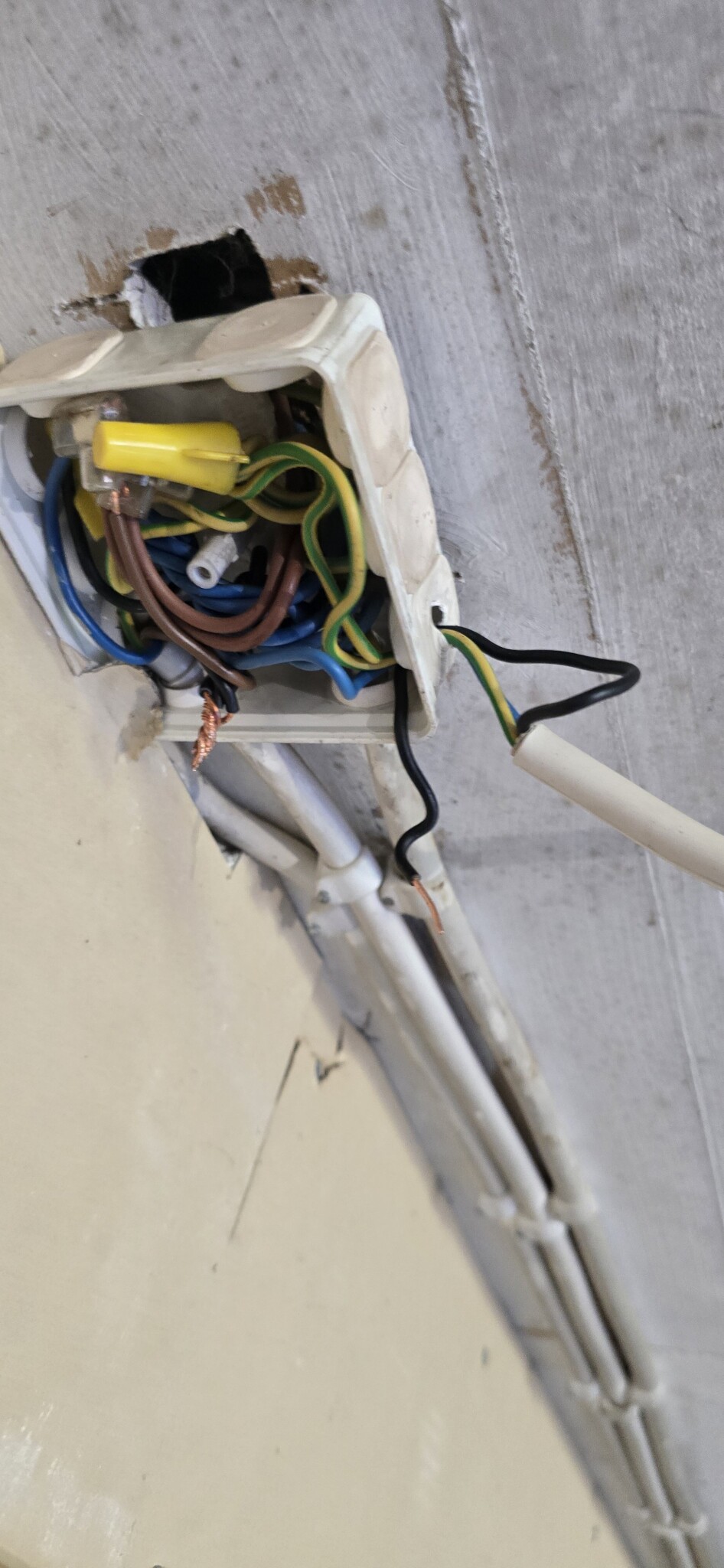

Denna härva av sladdar finns i mitt kallgarage. Den vita hängande sladden leder till ett extra uttag i taket. Ska ta bort detta uttag. Klipper jag sladden rakt av och lindar med eltejp runt varje sladd (fas, jord etc). Eller hur skulle ni gjort som säkrast sätt?

Bryt först strömmen
Koppla sedan loss kabeln där den sitter med ”hattarna” i dosan.
Ta sedan bort kabel och uttag.
Sätt dit en hatt där det saknas.
Statice
Njae, att vrida torix (alltså de gula i bilden) utan att veta vad man gör är lite vanskligt. Ja, de är vanskliga även om man vet vad man gör. Det blir ofta och lätt fel.
Så skippa dem helt och hållet och använd u-båtar (som redan sitter där) eller exv. öppningsbara wago. (De med en liten flärp som kan fällas upp.)
Så klipp av det som suttit i torixen, skala upp en ny lagom bit och kontaktera med u-båt eller wago så kan det knappast bli fel.

Kan bli fel på vilket sätt då? Vred dit dem som de satt innan?
Det är lätt så att man inte får med dem på ett bra sätt med glappkontakt som följd (med ty åtföljade brand eller säkerhetsrisk). Det är lite av en konst att dra en torix rätt och även vi som kan konsten har sett det göras fel. Mer än en gång.
De fungerar inte korrekt att dra dit som de redan satt. De kräver formellt nya friska ledare vid montage. Man kan eventuellt fuska med det, men det får räknas som överkurs.
Så tipset är att skippa dem helt, och rakt inte montera bort, ändra med ledare och dra dit dem igen. Det är att be om problem.

Får bli en elektriker som får installera WAGO istället låter det som. Tack!

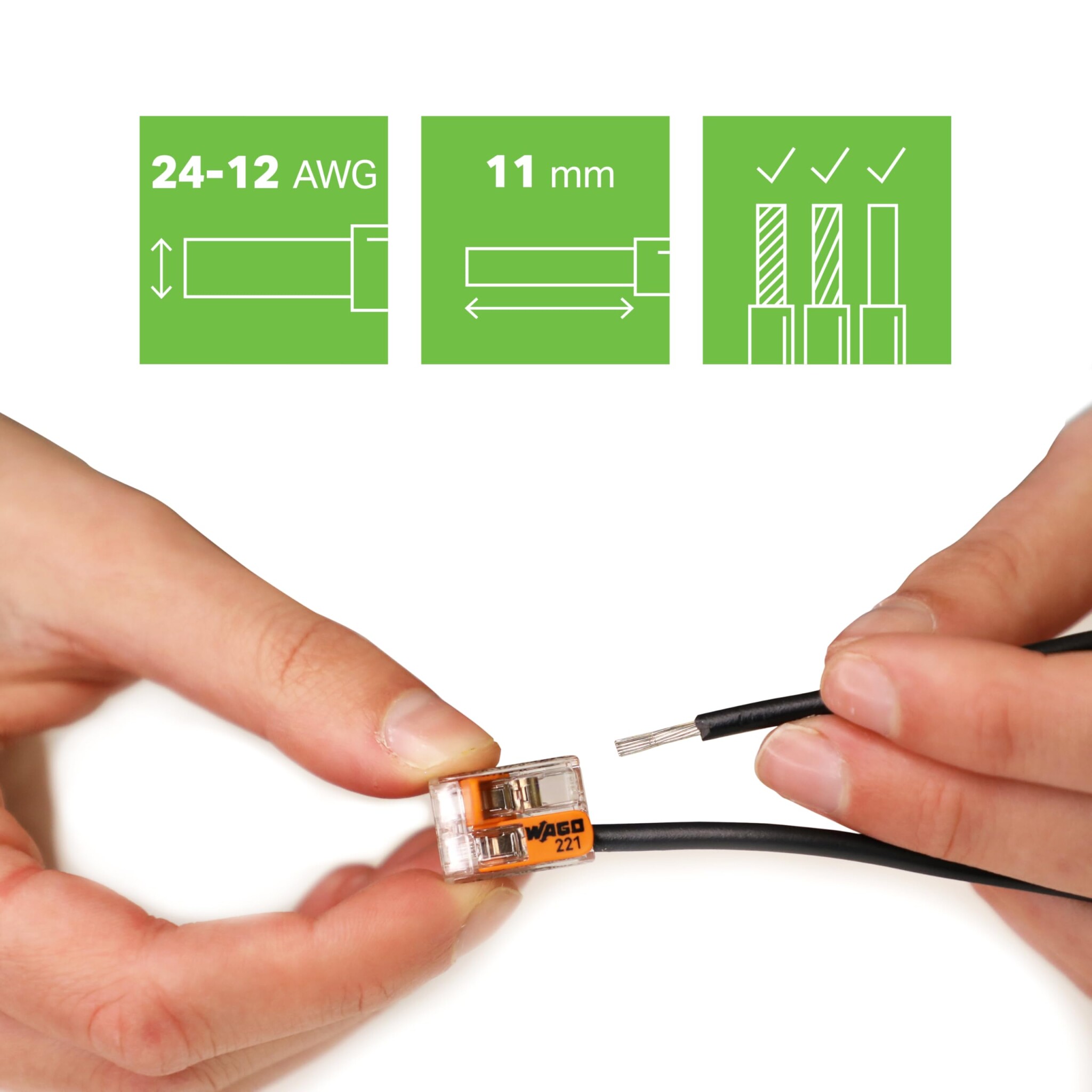

Någon speciellt man ska tänka på vid WAGOS eller bara att koppla in?
Umm nej... dom har anvisningar på hemsidan i from av ett datablad, med hur mycket man ska skala och vilka strömmar som den tål. Detta brukar dock faktiskt stå på självaste wagon, den enda felen som jag hört talas om att man kan lyckas åstadkomma är följande tre och troligtvis inte aktuella i ditt fall
1. Man skala upp på tok för mycket och wagon blir inte en skyddande isolator av ledaren.
2. Okunnig elektriker använder något som kallas för ändhylsor innan han sätter på wago, detta är inte tillåtet.
3. En elektriker använder dem för att isolera ändan på några ledare under arbetets gång, elektrikern är slarvig och skalar inte upp ledarna innan han sätter på wago och spänningssätter kabeln. Sedan kommer nästa elektriker och mäter på dessa wago och tror att det är strömlöst eftersom dom inte har kontakt och får ström i sig.
  • Person monterar en Wago 221 kopplingsklämma på en avklippt kabelände; inkluderar diagram med skalanvisningar.
lars_stefan_axelsson
Det nästan viktigaste med wago är att titta på kopplingen efter man fällt spaken. Man kan se genom den transparenta plasten att tråden gått helt igenom kopplingen. Om den inte har gått helt igenom så kan det bli glappkontakt..

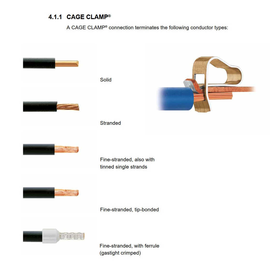

M Millox skrev:
[länk]
Um?
Där ser man... Man har fel så att det bara blixtrar om det... Min uppfattning kommer från en diskussion vi haft på ett större projekt i miljardklassen. Flera har alltså titta specifikt på detta och påpekat att det inte är tillåtet, men det du har här är tillverkarens anvisningar, och det är dom riktlinjerna som ska följas.
Funderar lite på om jag ska redigera och göra något åt det jag skrivit eller om jag ska låta det vara kvar.
Man lär sig något nytt varje dag... tackar för tillrättavisningen
Tillåtet, men helt onödigt på öppningsbara klämmor. Förutom ett extra arbetsmoment blir det ytterligare en sak som kan gå fel.
På icke öppningsbara klämmor är hylsa nödvändigt om man ska använda finkardelig kabel. Men behovet borde vara ganska begränsat då sån kabel inte används i den fasta installationen.
elmont
Jag kommer ihåg dessa klämmor, då gick det inte att få in RK bland annat. Jag brukade göra som du beskriver och klämma på oisolerade ändhylsor för att få in dem.
Dock var jag på ett projekt där vi upprättade en BSL3 anläggning på ett Norskt bioteknik universitet (stort projekt med två egna MRI maskiner) där hade ändhylsor i öppningsbara WAGO förekommit, och det blev en stor grej av det där dom som ansvariga där jag själv ingick fick en ordentlig avhyvling.
I dom databladen vi hade tillgång till då fanns inte ändhylsor som alternativ, och då var resonemanget att det per automaikt var fel.
Trevligt att veta att jag inte var ute att cyklade så långt bort som jag fick intrycket av då. Alltid trevligt med person som tänkt likt som en själv.
