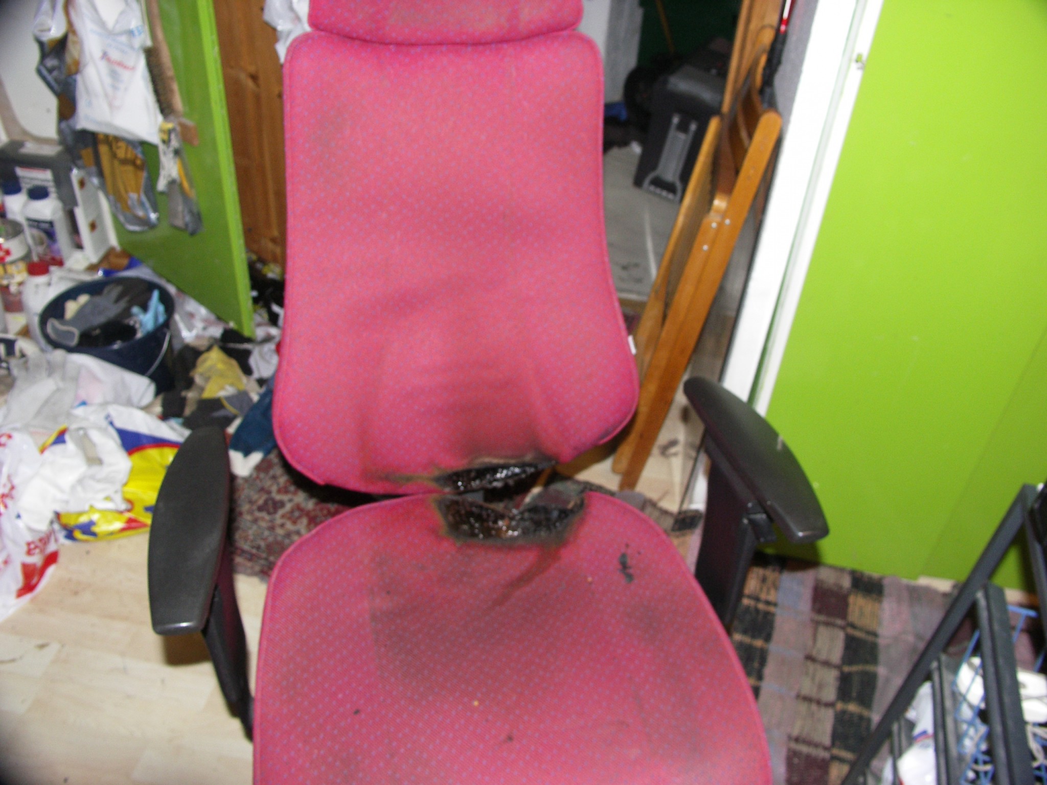

Min fråga är:
Har du själv haft någon brand hemma hos dig som är elrelaterad som du inte anmält ?
Varför ha du inte anmält .... ?
Har du några bilder. ?
Finns det någon koppling till "fulel", eller hos vem låg felet ?

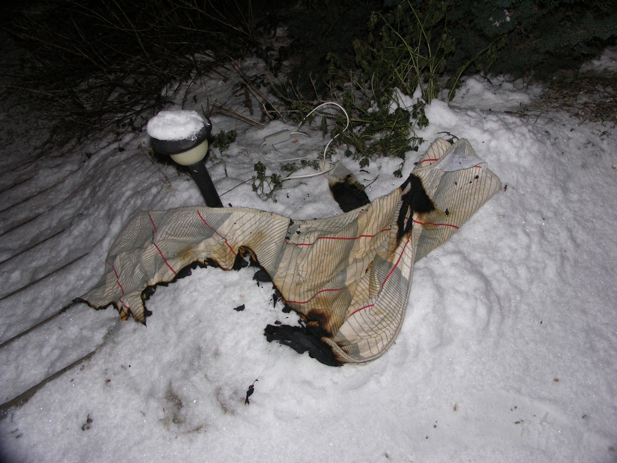

Börjar med ett eget fall 2012.
Jag tyckte det var kallt när jag satt framför datorn.
La en värmefilt över stolen.
Ett par dagar senare började det brinna i värmefilt/stol.
Detta anser jag vara en elrelaterad brand.
Orsak till branden, termostaten sitter bara på ena sidan av värmefilten, samtidigt som filten var vikt några gånger över stolen.
Brandorsak, handhavandefel dum konstruktion av termostat.
Varför ej anmält till försäkringsbolag: självrisk 5000:-, skada för c:a 3000:- (plus röklukt i hela källaren).
Var det fulel: nej.
