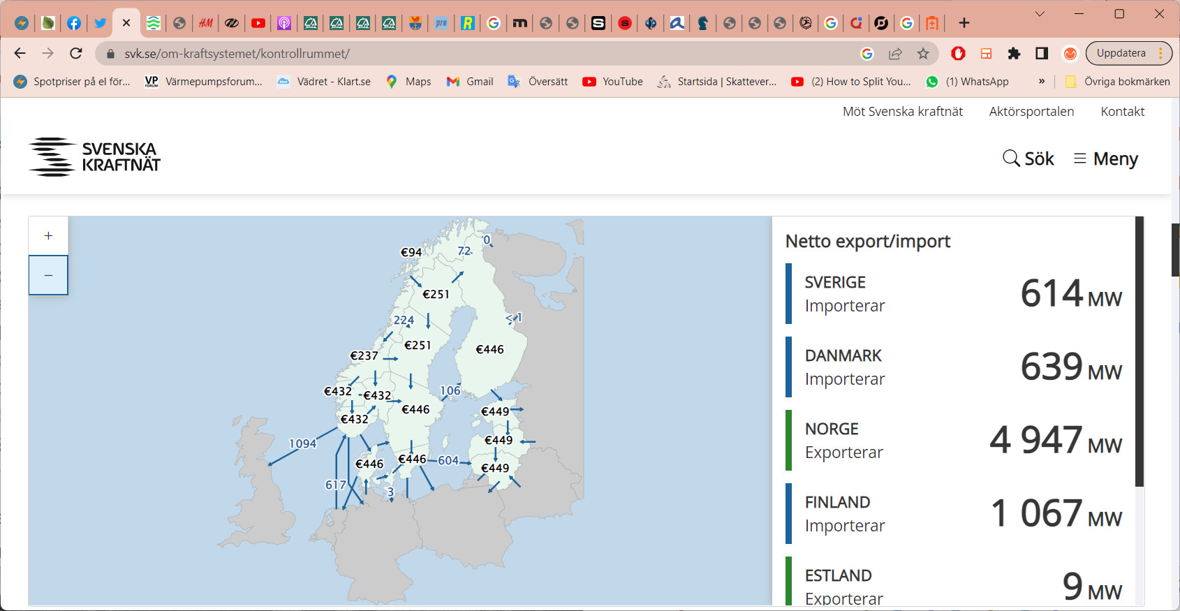

T Tobbe_C skrev:
Idag (08:40) ligger import på 1500MW. På Fredag 9:e stänger O3 så då försvinner 1400MW.
Lördag den 10e går R3 på halv effekt så då försvinner ytterligare 500MW.
R4 är stängd sen tidigare och beräknas tillbaka i vår.
OL3 är försenad...
Norge exporterar över 7 ggr mer än Sverige importerar fn.: Webbläsarfönster visar karta och elpriser över Skandinavien; Sverige importerar, Norge exporterar elektricitet.

Med tanke på tillgängligheten för solel i Sverige känns det som väldigt olämpligt att satsa storskaligt på det.
Tittar man på hur produktionen ser ut över året är det
50% på sommaren, 33% på våren, 15% på hösten och 2% på vintern (+/- nån procent beroende på år)
Vårt elbehov å andra sida ser ut
22% sommar, 25% vår, 25% höst och 28% vinter
(alla siffror tagna från nordpool)
Det är bara på våren som solceller matchar någorlunda bra mot behov, resterande delar av året ger det för mycket/lite, så det bidrar bara till obalans.
Även om 100ggr mer solceller hade installerats, så hade vi saknat upp till 2300GW på vintern vid topplast om kärnkraften skulle avvecklas helt (det går kompensera via import/gas/olja iofs)

T Tobbe_C skrev:
Det här med att kraftslagen står mot varandra är en politisk grej från både höger och vänster.
Vi behöver satsa på samtliga alternativ. Bara för att man bygger det ena betyder det inte att man inte bör bygga det andra.
Men när en viss typ av elproduktion inte matchar mot behoven så är det i bästa fall opraktiskt. Det är absolut möjligt bygga massa sol, vind och gas/olja och köra dess växelvis beroende på behov, men då har vi så säga betalt tre gånger för att täcka ett enda behov (men i gengäld periodvis ha en ordentlig överproduktion när man egentligen inte behöver det).
Har man redan fossil elproduktion är det väldigt vettigt komplettera den med sol/vind, för kunna köra den mindre och minska utsläppen. Om man som Sverige istället kommer från andra hållet och inte har nån fossil elproduktion är det väldigt synd behöva bygga sån för täcka grundbehovet.
I nuläget kommer det alltid falla tillbaka på att om vi satsar på obalanserad elproduktion måste vi fylla upp det som saknas via fossila alternativ (om det så är via import eller att vi bygger de fossila kraftverken själv).
