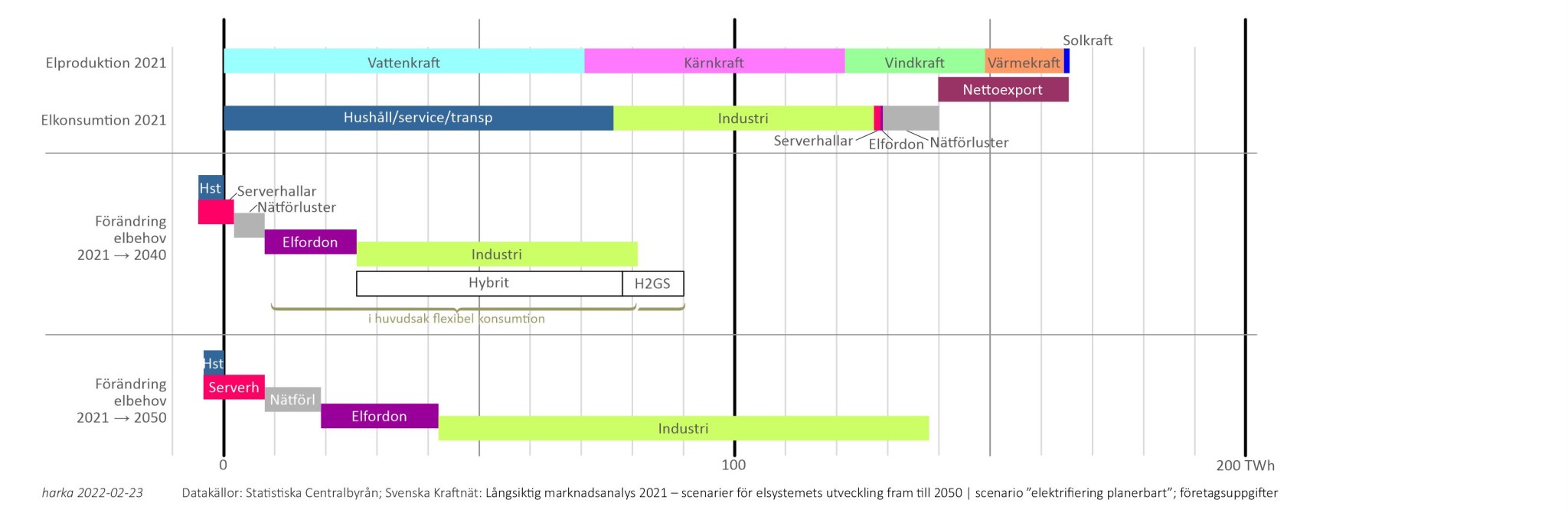

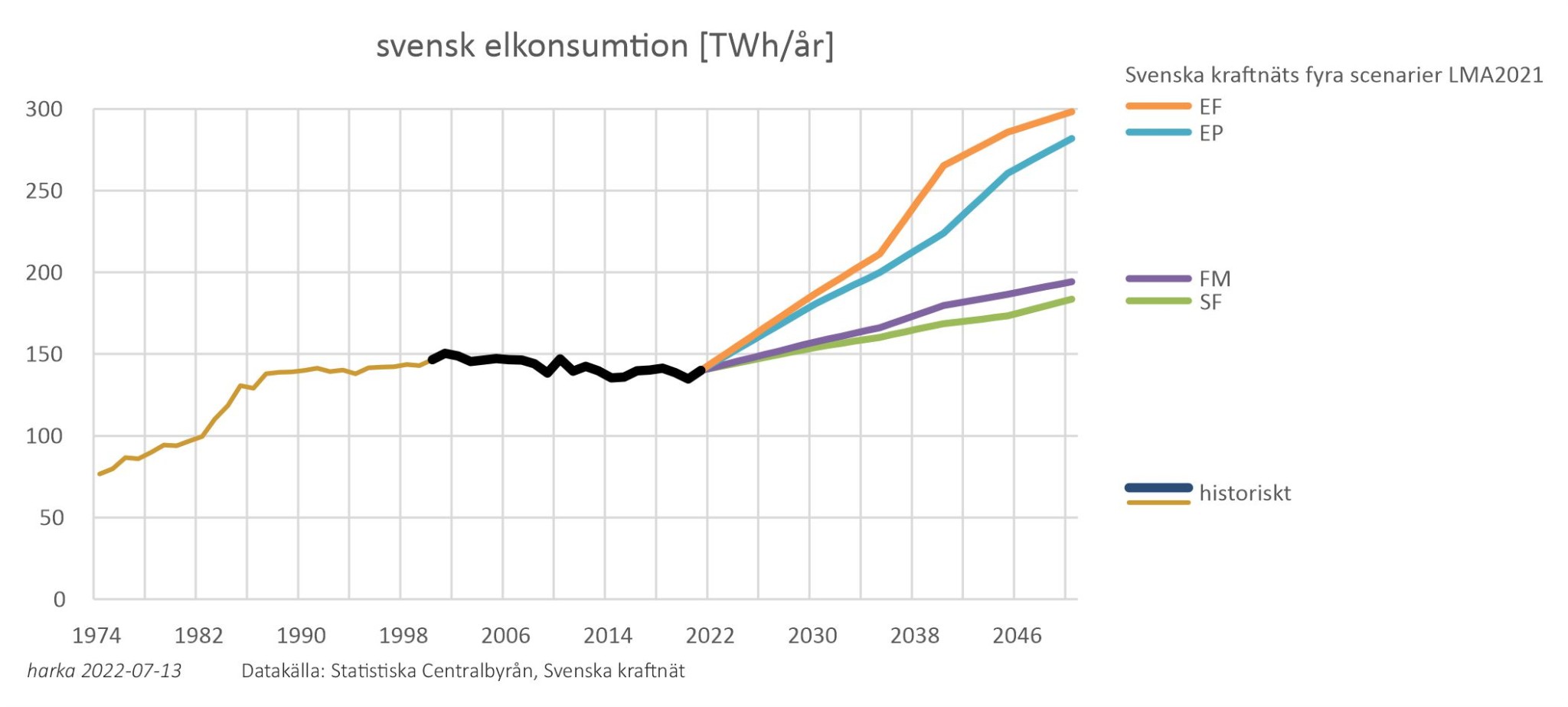

den graf du postade – på vilket sätt tycker du den tillför något till den jag postade för tre månader sedan i ett tidigare inlägg #449 bland annat med grafen nedan?
förutom att jag applicerade regressionsanalys i min graf som du angrep – över hela tidsperioden 2000-2021 vilket ger en mer rättvisande bild av perioden – medan du bara drog en rät linje mellan två årtal...
eller mitt detaljerade inlägg för åtta månader sedan om utvecklingen av elbehovet fram till 2050 i mitt inlägg #8263 med bland annat denna graf:

nej det är ingen felaktig linje som jag har dragit – som jag skrev i mitt förra inlägg så är min kurva och lutning beräknad med regressionsanalys (googla!), i det här fallet en bästa anpassning utav en rät linje för att bäst modellera alla de 22 årens elförbrukning – och linjen med bäst passform till mätdata har lutningen -0.6 TWh/årM mackan_kal skrev:Det är ju du som först drog en felaktig rak linje (!) mellan två årtal i inlägget jag svarade på, vilket jag påpekade att den är felaktig
0,6 TWh/år, men du kanske glömt det?
Du är ju helt otrolig....
Hur kan man påpeka att man tycker någon annan gör fel när man precis gjort ett fel som denna person påpekade?!
Du kanske borde inse dina begränsningar och bli en smula mer ödmjuk och erkänna dina fel någon gång istället. För en gångs skull
om man tittar på min ursprungliga graf (inlägg #4687) så framgår väldigt tydligt att min linje inte sammanfaller med något årsvärde i ändpunkterna – det är en tydlig indikation på att "min linje" inte är dragen med linjal mellan två ändpunkter, utan man kan anta att den i stället är en bästa anpassning till alla åren

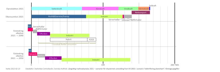

Bara jag som känner att denna graf är helt orealistiskt? Hybrit och H2 står för en stor del av ökningen, men den är linjär enligt grafen? Lär ju knappast stämma i så fall, utan isf kommer det stora sjok med förbrukning vid några tillfällen.harka skrev:
Elbilar brukar man väl räkna med drar relativt lite jämfört med annat, så har svårt att se att de skulle bidra med så mycket, framförallt de närmsta åren? Har för mig jag läst om att de norska elbilarna knappt märks av ännu.
det finns lite scenarier från olika håll – traditionellt har ofta verkligheten landat lägre än förutsägelsernaS sandos skrev:Bara jag som känner att denna graf är helt orealistiskt? Hybrit och H2 står för en stor del av ökningen, men den är linjär enligt grafen? Lär ju knappast stämma i så fall, utan isf kommer det stora sjok med förbrukning vid några tillfällen.
men två andra kommentarer om de olika scenarierna från Svenska kraftnät:
– i graferna ser det ut som styckvis linjära utvecklingar, medan underlaget har datapunkter för vart femte år efter 2030 och däremellan är det bara interpolerat, liksom att utvecklingsplanerna för Hybrit och H2GS är knappast exakt inprickade längs tidslinjen, och det är inte heller helt viktigt därför att
– det är fyra olika scenarier, inte prognoser, som visar på hur olika utvecklingar kan komma att slå på elförbrukningen (och som används av Svenska kraftnät för att få insikter och beredskap om vad det skulle innebära för deras del när det gäller att förvalta och utveckla det svenska stamnätet)
elbilar? om hela den nuvarande svenska personbilsflottan på 5 miljoner bilar skulle vara elektrisk kan man räkna med att den behöver ungefär 12 TWh per år (5M x 1200 mil x 2 kWh/mil) – alltså mindre än hälften, kanske 40% av årets svenska elöverskott som annars går på export; sen tillkommer andra, tyngre fordon (lastbilar, bussar, lok, fartyg, flyg...), SvK landade i som mest över 23 TWh för elfordon (jag minns inte på rak arm om det ingick fordon bortom vägtrafik i deras antaganden)
all annan ökning då? dels finns förstås ytterligare industrier som tarvar mycket värme och det torde finnas ett närmast outtömligt behov av elbaserade och fossilfritt framställda bränslen och insatsvaror
men var allt landar beror förstås på samhällsutvecklingen i allmänhet och hur priset (produktionskostnaden) för el utvecklas – kommer Sverige ha attraktiva elpriser jämfört med omvärlden? vi kan ju skjuta upp byggandet av ny elproduktion, eller prisa ut oss så att vi inte får så många industrisatsningar och därmed få ett mindre elbehov
Det jag ställer mig frågande till är hur det förhåller sig till den minskning som skett innan. Vi har ingen stor gasanvändning som behöver konverteras till el i industrin tex.?harka skrev:
Fossilfria bränslen känns ju oerhört oklart om vad som kommer ske, batterier kontra "elbränslen". Mycket pekar väl snarare på batterier idag och inte bränslen, bortsett riktiga "tunga" applikationer: skepp, flygplan. Batterier kräver ju också el såklart, men oftast är det mer effektivt i alla fall?
