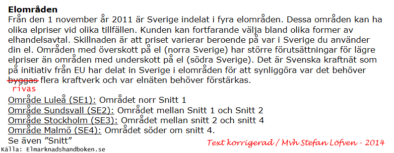

A AxelJa skrev:
Om det är någon som är bondskurk så rikta blickarna mot statliga monopolet Svenska Kraftnät. När elpriset är 17öre i SE2 och 217öre i SE3 så debiterar Svenska Kraftnät 200öre/kWh för att transportera elen mellan SE2 och SE3.
Denna transportkostnad får sedan vi invånare i SE3 och SE4 snällt betala.
Den som har fått en chockfaktura kan vara säker på att en majoritet av kWh-priset på 200öre/kWh går direkt in i statliga monopolet Svenska Kraftnäts kassa.

M masseman33 skrev:
jag trodde det var elföretagen som tog den vinsten??
Producenter i SE3/SE4 kan ta vinsten på den del som inte är bundet i fastpris-kontrakt.
För el som produceras i SE1/2 och förbrukas i SE3/4 så är det Svenska Kraftnät som tar hem vinsten av hela mellanskillnaden.
Enligt riktlinjer skall denna vinst gå till att bygga ut stamnätet mellan norr och söder.
