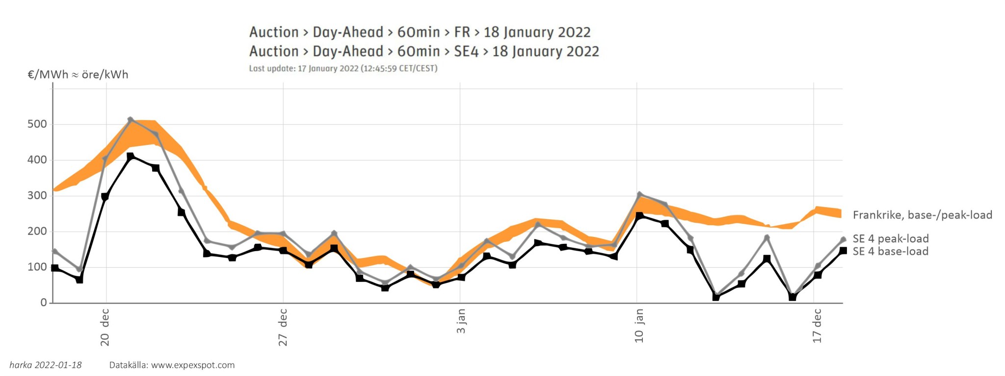

i december blev elen som allom bekant rekorddyr och allra dyrast var det den 21 december, tvåan tätt bakom var det följande dygnet
ser vi på elpriserna den senaste månaden, från den 18 december fram till idag så har priserna sett ut så här i Sydsverige/SE4 och i Frankrike:
Graf som visar elpriserna i Sydsverige och Frankrike från 20 december till 17 januari, med toppar den 21 december.
det är rätt uppenbart att det kärnkraftsstinna Frankrike upplevde samma pristopp den 21-22 december – knappast beroende på att fyra reaktorer stängts i Sverige de senaste sju åren, och det är ju inte så att elpriset i Frankrike generellt är lägre än i SE4

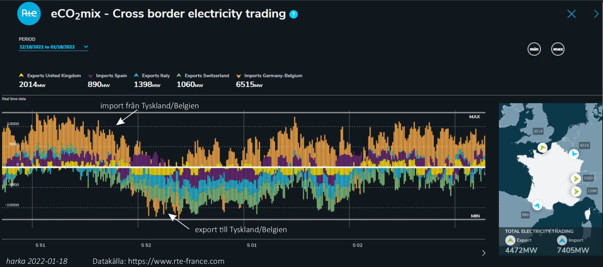

"jamen, att det blev så dyrt berodde väl på att Frankrike tvingas sälja sin el till det dumdristiga Tyskland som stängt sina kärnkraftverk!"
nej, inte direkt – det var nämligen så att Frankrike importerade el över det tysk-belgiska snittet, och från alla andra grannar också:
Graf som visar gränsöverskridande elhandel med export- och importdata för Frankrike.
grafen visar export och import till Frankrike 18 december till idag – orange staplar ovanför x-axeln visar import från Tyskland, orange staplar under x-axeln är export till Tyskland

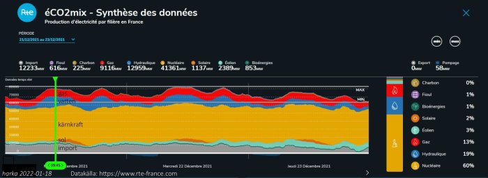

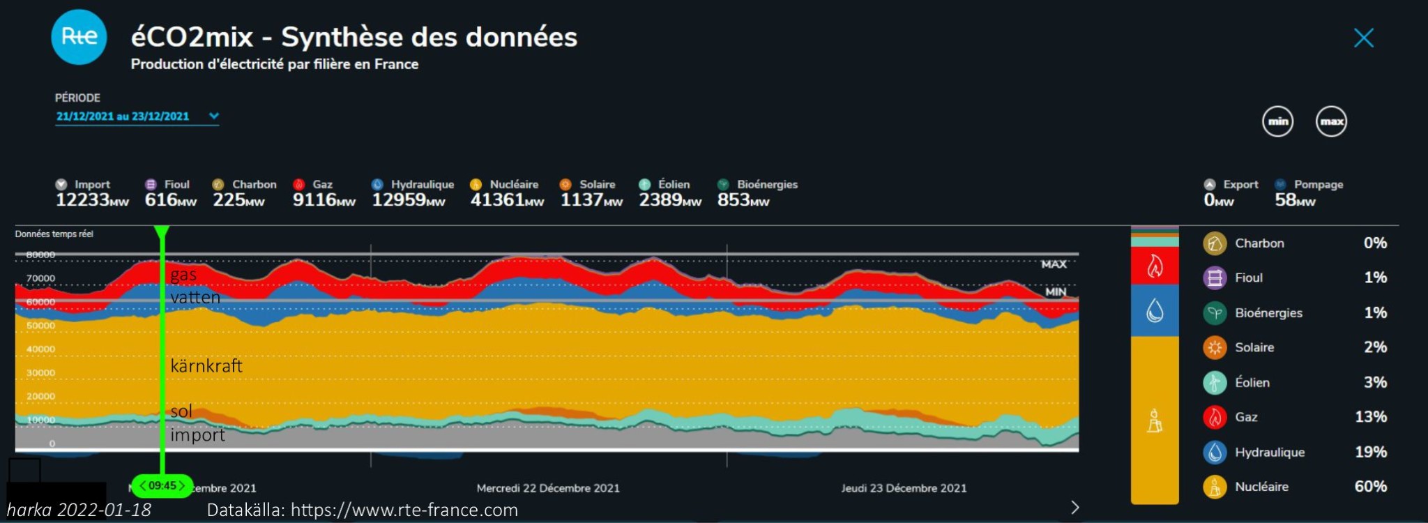

så hur löste Frankrike egentligen sitt energibehov den 21-23 december? grafen nedan ger besked om den franska elproduktionen dessa tre dagar:
Diagram som visar Frankrikes elproduktion fördelad på energikällor mellan 21-23 december 2021, med största andel från kärnkraft.
vid den gröna markören på förmiddagen den 21 december var förbrukningen hög och Frankrike fick då 52% av elen från sin kärnkraft, 14% importerade man från alla sina grannar och 12% kom från eldning av fossilt kol, olja och gas
det fossila motsvarar 15 Karlshamnsverk på fullt blås - och det var inte någon isolerad händelse, det ser ut så i skrivande stund också
den som tror att det finns enkla lösningar och att ett byte av politiker/regering skulle medföra några större förändringar har nog en del kvar att lära sig...
