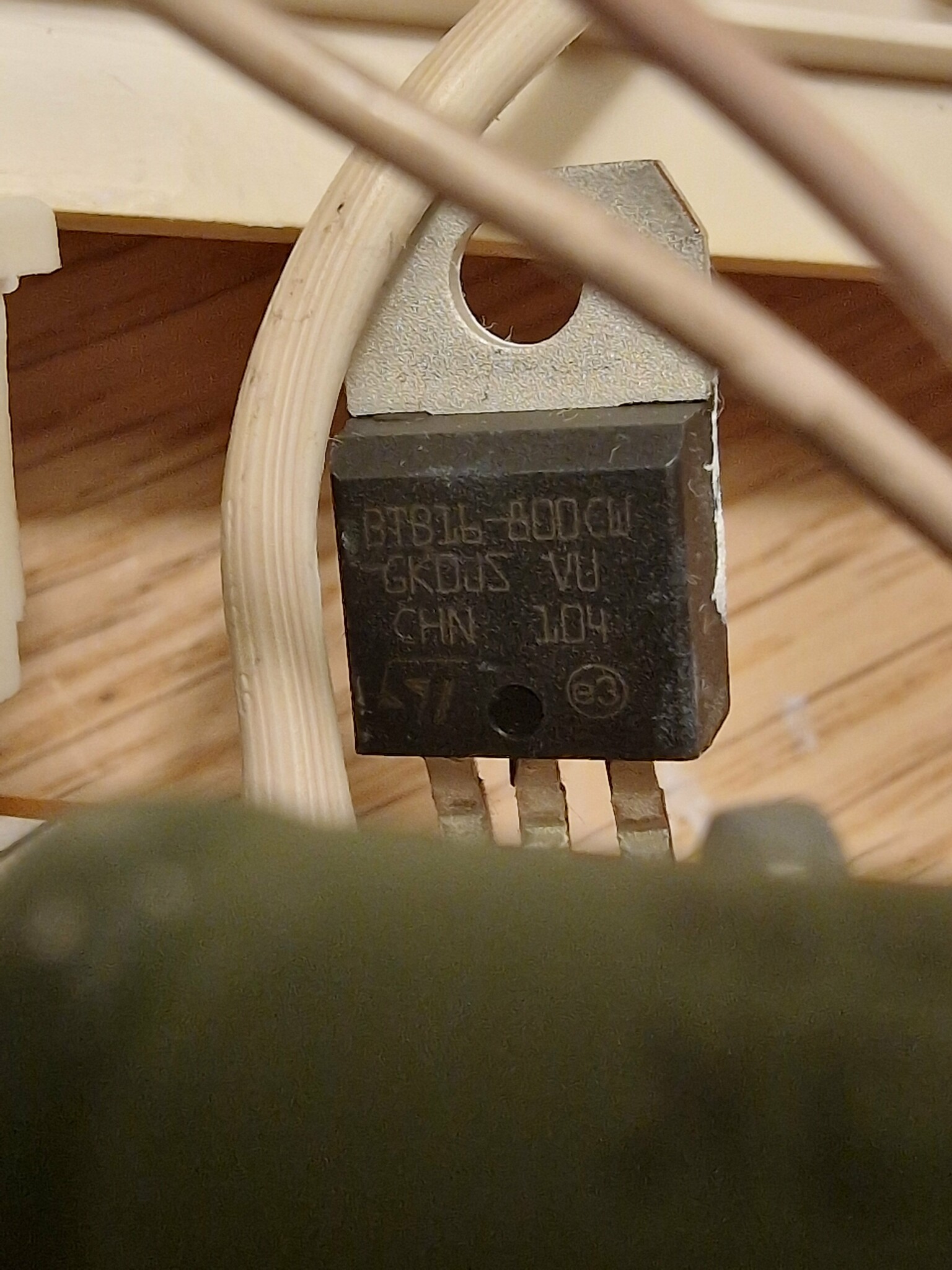

Jag vill gärna ta fasta på det här. Lyser den oavbrutet eller beror det på i vilket läge temperaturvredet står? Ofta sitter lysdioden i serie med gaten till triacen så att den lyser när elementet värmer. Så om lysdioden lyser när du skruvar upp vredet och slocknar när du skruvar ner det så fungerar allt på kortet fram till triacen.
Den blanka komponenten som @Dilato zoomar in är en termosäkring. Har du kontakt genom den? Vad har du för resistans genom själva elementet?
Lysdioden lyser när värmeslingan normalt sätt värmer. Så kan ju vara korrekt att spänningen kommer fram dit, så efter den som det försvinner.

T TuXy skrev:
Ja, jag monterade ett annat kretskort på den så själva slingan är det inget fel på. Sitter garanterat i kretskortet.
Då är det nog bara triacen kvar.
Kan du ta en bättre bild på den så man ser vad det står på den?
GK100

Testa triacen med diodläget på mätaren
Mät mellan ben 1 & 3, ska visa 0,6-07.
Vänd proberna, ska visa samma.
Mät mellan ben 2 & 3, ska visa oändligt.
Mät mellan ben 1 & 2, ska visa oändligt.
Kortslut mellan ben 2 & 3, ska visa typ 0.3
Ben 1-3 visar 0,73 på båda hållen. Litet avsteg från vad du skrev men inte allt för mycket.
2-3 visar oändligt.
1-2 visar oändligt.
Mellan ben 2-3 visar den även där oändligt.
Vad kan man utläsa av det?
2-3 visar oändligt.
1-2 visar oändligt.
Sista steget visar vad?
Det är korrekt.
Ben 1 & 2 blir oändlig.
Ben 1 & 3 visar 0,073
Sen är jag nog inte helt med på hur jag ska mäta.
För håller jag kvar på ben 1 & 2 och kortsluter 2 & 3 visar det 0,074. Kanske inte är så jag ska göra?
T TuXy skrev:
Det är korrekt.
Det var precis så jag menade.
Det verkar som att din triac faktiskt funkar.
Eller vänta, du skriver 0,07, menar du 0,7?
