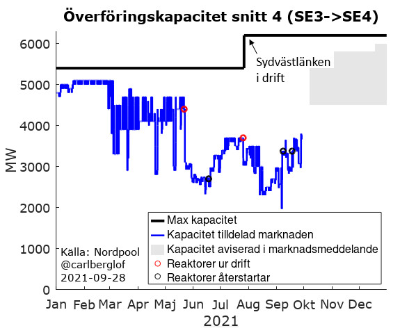

harka skrev:
jag har väl aldrig påstått att du förfalskar citat? det jag menar på att jag föredrar att läsa och tolka vad som står i en rapport, snarare än vad en journalist skriver om rapporten
överföringskapaciteten då? data i min graf baserar sig på Svenska kraftnäts UMM-notiser – Urgent Market Messages – men du har uppenbarligen hittat data med större precision och upplösning – väldigt trevligt!
har du möjligen tillgång till motsvarande data/graf från föregående årsskifte också, alltså när Ringhals 2 stängdes ner? och hur stor nedsättning i överföringskapaciteten man kan utläsa från den nedstängningen? det var ju 200 MW när Ringhals 1 stängdes – kan det ha varit 700 MW som försvann när Ringhals 2 stängde? eller kanske 0 MW? eller något annat?
Dwt var ett citat från Markus, rapportförfattaren.
All data finns på nordpool
https://www.nordpoolgroup.com/en/Ma...apacities1/Capacities/key1/hourly/?view=table
Nej, den är inte mer högupplöst, det är helt olika kurvor.
Ingen ändrig 2019/2020, så då var redan max överföring tilldelad.
Edit:
Hittade en bild för 2021 t.ex.

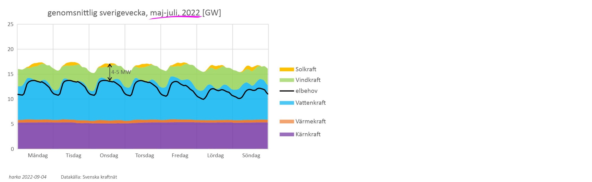

vi tar det från början:
så här kan man se på det svenska elsystemet och beskriva hur det har sett ut i genomsnitt under tre sommarmånader i år: maj, juni och juli
Sverige har en stadig överproduktion på runt 5 GW, och den överskjutande elen går förstås på export via våra direktlänkar till sex grannländer

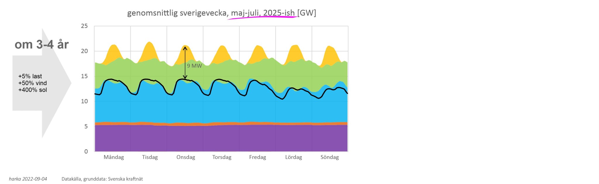

om några år – kanske tre, kanske fyra år – kan vi tänka oss att den svenska elkonsumtionen ökar med 5% (cirka 7 TWh), medan vindkraften ökar med 50% enligt de projekt och prognoser som redan ligger, och solen ökar jag till det femdubbla (det finns riksdagspartier som i vart fall vill sjudubbla den), tidigare prognoser för solkraften gäller knappast längre, men begränsas för stunden av tillgång på solceller och installatörer
då skulle motsvarande graf för maj-juli om några år kunna komma att se ut så här:
väldigt mycket mer el produceras, framför allt dagtid, och mitt på dagen är det tveksamt om det går att exportera allt överskott (vilket förstås beror på grannarnas behov – kanske har dom också en massa solceller...)
varken sol- eller vindkraften har några rörliga kostnader att tala om (inget bränsle som tillförs eller som kan sparas på), så dessa kommer att leverera om naturen är på humör; och för att återgå ungefär till dagens tillstånd kan man då tänka sig att minska antingen på elproduktionen från vattenkraften eller kärnkraften (eller en kombination av de båda)

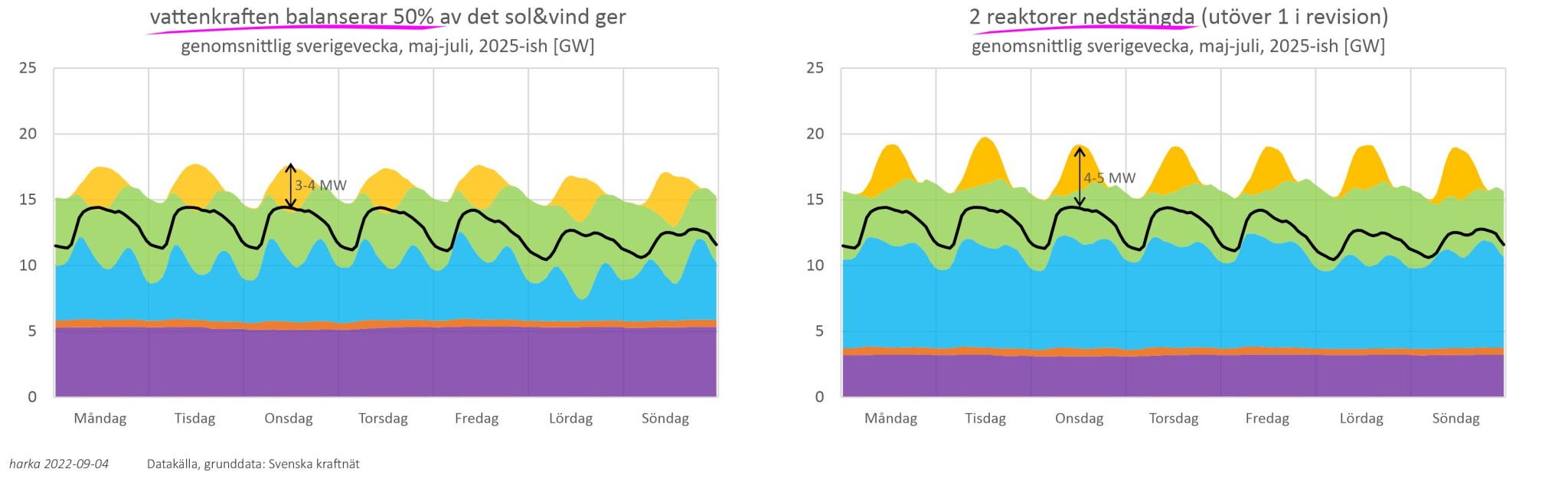

i grafen till vänster balanserar jag produktionen genom att dra ner vattenkraften med 50% av sol- och vindkraftens produktion, medan i grafen till höger stänger jag i stället helt sonika av två av reaktorerna under de tre månaderna
i båda alternativen får vi en liknande situation och export som påminner lite mer om dagens läge, men också några frågor som söker svar:
– vad gör man med allt vatten som inte kommer gå genom turbinerna?
– hur blir lönsamheten/produktionskostnaderna för kärnkraften om hälften av reaktorerna står stilla flera månader varje år?
– eller för nya [SMR] med reaktorer som inte går för fullt "året runt"?

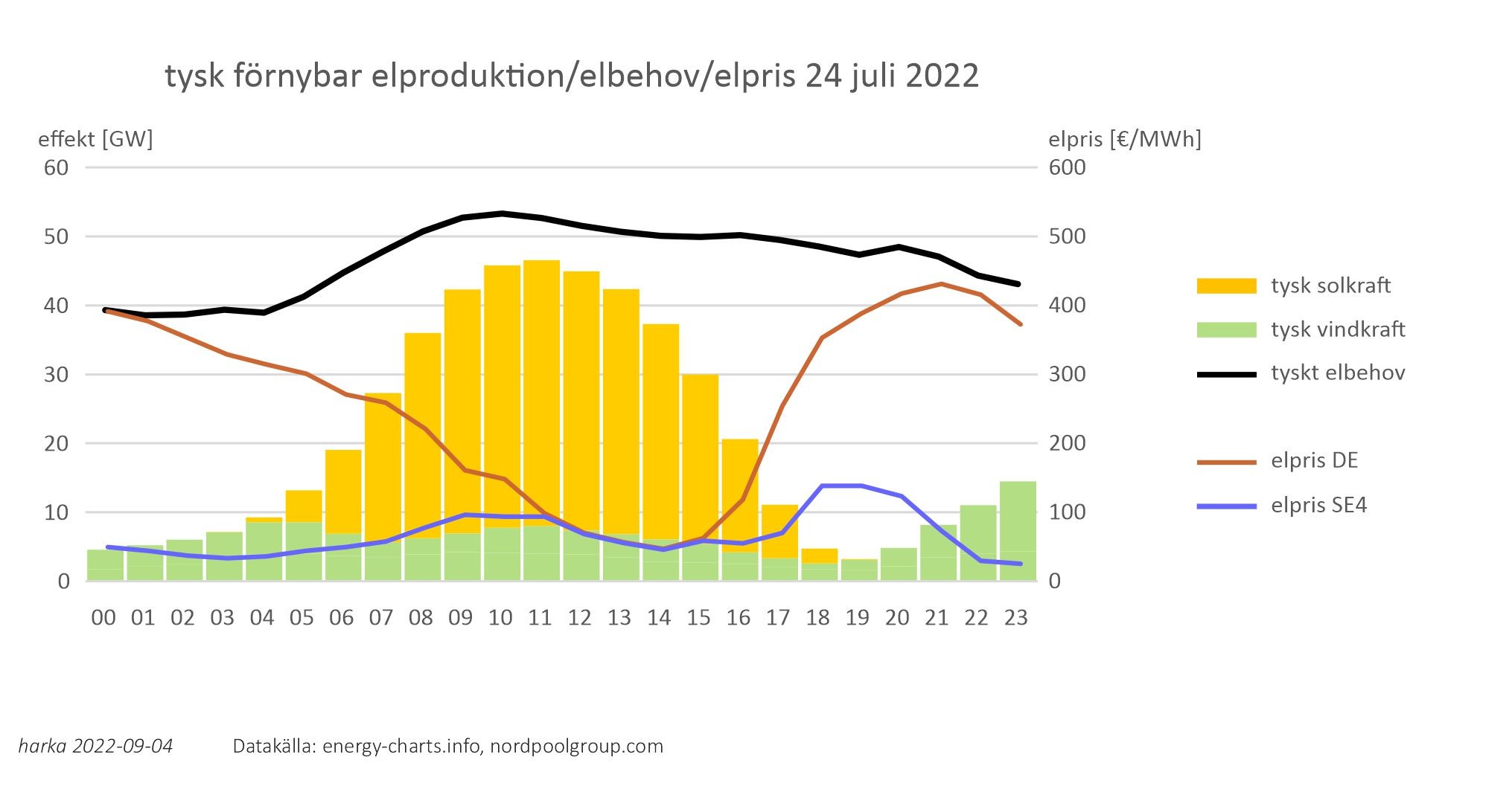

att en hög, förnybar elproduktion slår igenom på elpriset ser vi regelbundet – ett exempel taget från Tyskland den 24 juli i år
nu rådde förvisso extrema prisnivåer beroende på gaspriset och Rysslands krig, men under fem timmar stod sol- och vind för över 80% av det tyska elbehovet (som mest 88%); och runt lunch rasade det tyska elpriset (elpriset i SE4 följde med och trycktes också neråt)

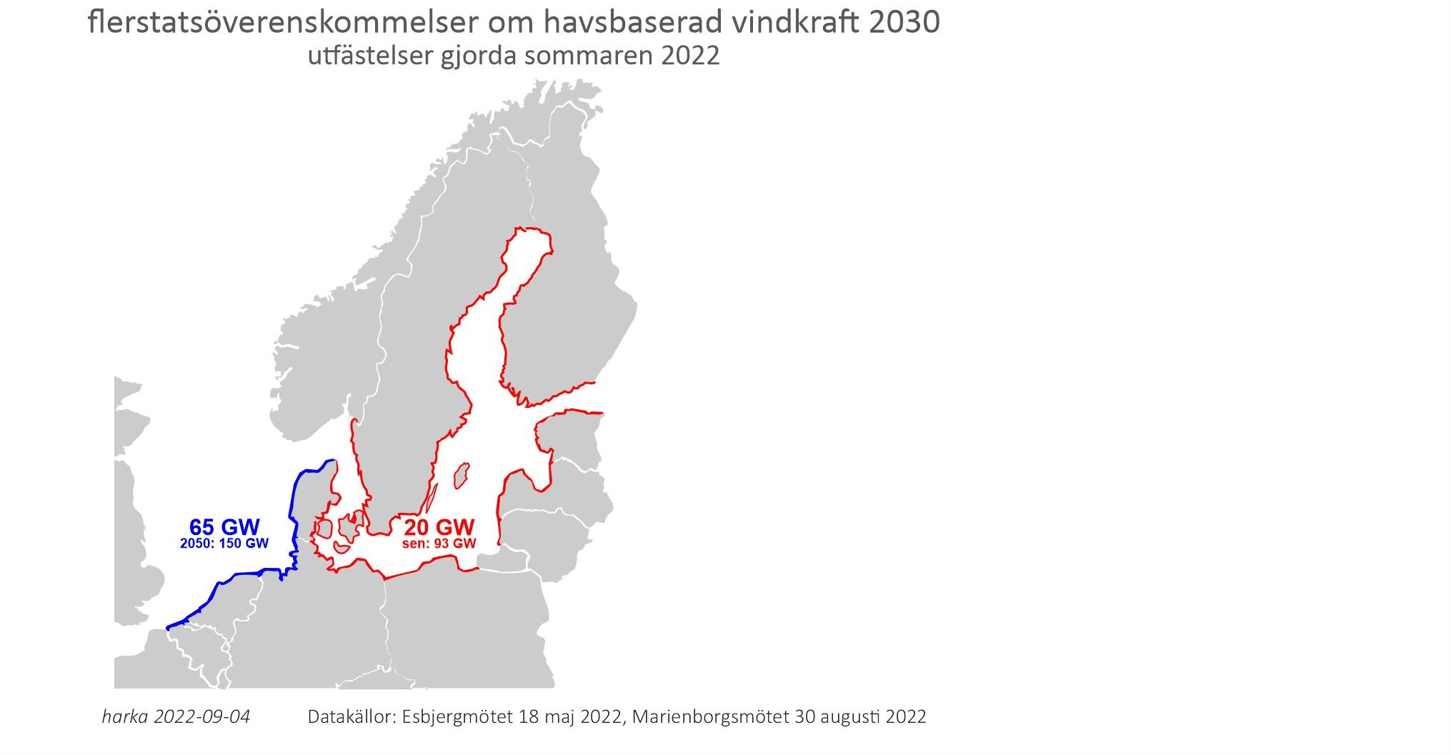

de senaste månaderna har det skett två toppmöten i Danmark med avsiktsförklaringar från de flesta länderna i norra Europa om en snabb utbyggnad av storskalig havsvindkraft i såväl Nordsjön som i Östersjöområdet:
till 2030 vill man bygga 65 GW havsbaserad vindkraft i Nordsjön och 20 GW i Östersjöområdet – omräknat till kärnkraft skulle det motsvara energi från omkring 40 vanliga kärnreaktorer – och längre fram i tiden bortåt tre gånger så mycket elproduktion
och detta enbart från havsbaserad vindkraft – det tillkommer dessutom både landbaserad vind och solkraft
alltså en massiv utbyggnad utav energiproduktionen omkring oss som man vill ska finnas på plats innan någon knappt hunnit stava till SMR – fast nu är detta politiska ambitioner med underskrifter från tolv stats- och energiministrar och inga bindande, konkreta kontrakt; så allt lär inte finnas på plats till 2030... men ändå...
en hel del av den nya elproduktionen kommer att gå till att ersätta befintlig kol och gas, men det kommer sannolikt finnas gott om [billig] el i vårt närområde som kommer överskölja även vårt land och påverka våra elpriser och därmed lönsamheten för svenska investeringar och därav mina små tvivel på om ens alla våra nuvarande sex reaktorer kommer att vara ekonomiskt lönsamma in i 40-talet
ja, såvida vi inte har klippt av alla våra exportkablar vid det laget
