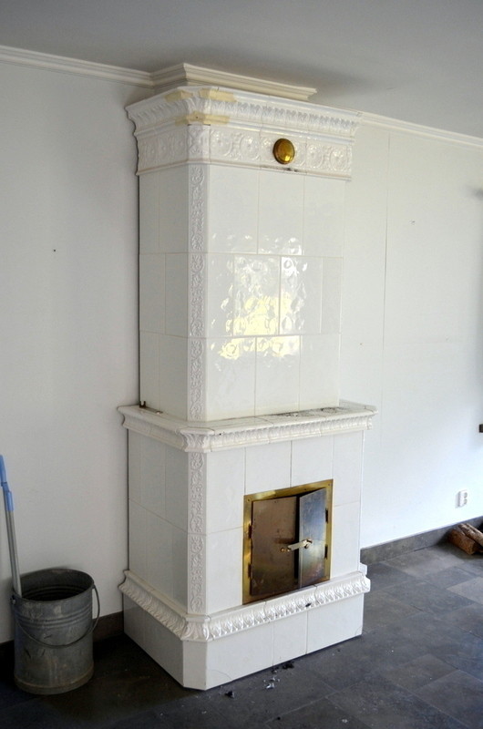

Har en Cronspisen Emmaboda (lånad bild). Förra husägaren eldade knappt alls och hade en årsförbrukning på 23.000 kWh (70-tals hus med el-element). Vi eldar morgon o kväll ordentligt från sep till maj och ligger ner mot 16.000 kWh varje år. Tror nog man kan dra bort en del av skillnaden då förra ägaren hade tonåringar som säkert duschade en del mer men det är ändå ganska stor skillnad. Vi tar av elvärmen i maj och börjar elda lite smått i september men sätter på elvärmen först sent i oktober när temperaturen hamnar ner under ca 5 gr. Man bränner sig inte på kaklet efter eldning men det är inte så att man inte vill hålla kvar handen. Sotaren är nöjd med rören varje år. Går åt ca 8 kbm björkved varje år. Njuter verkligen av den värmen och med en fläkt som blåser ut varm luft på framsidan av kakelugnen så värms nästan hela 1,5-planshuset upp (även perfekt att torka tvätt framför).
