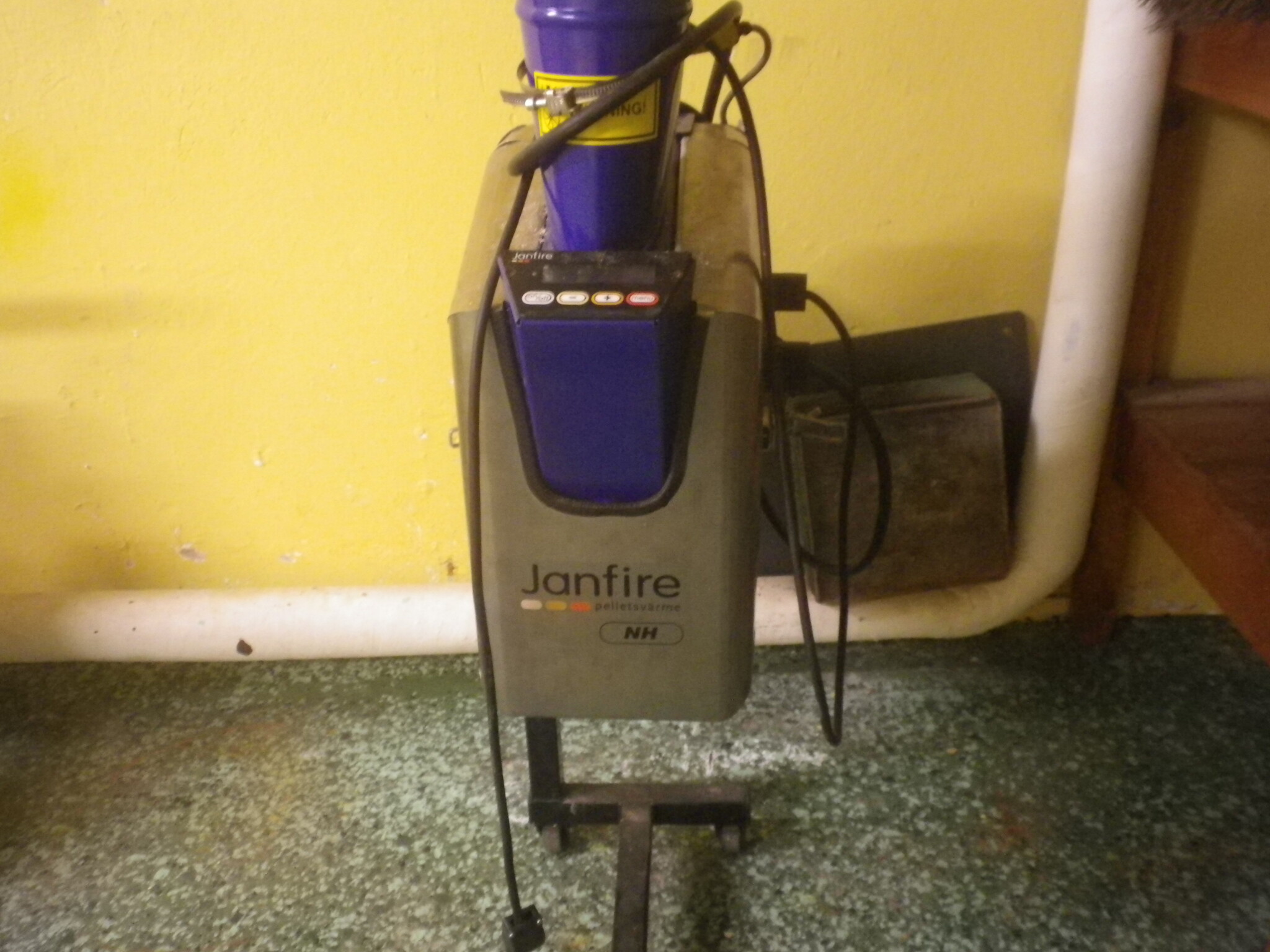

Har hittat denna fina grej i källaren, någon som vet vad den används till ? Finns ju en annan brännare kopplat bak på elpannan.
Upprättstående grå och blå pelarvärmare med kablar mot gul vägg och fläckig golv.
Ser ut som en pelletsbrännare.
