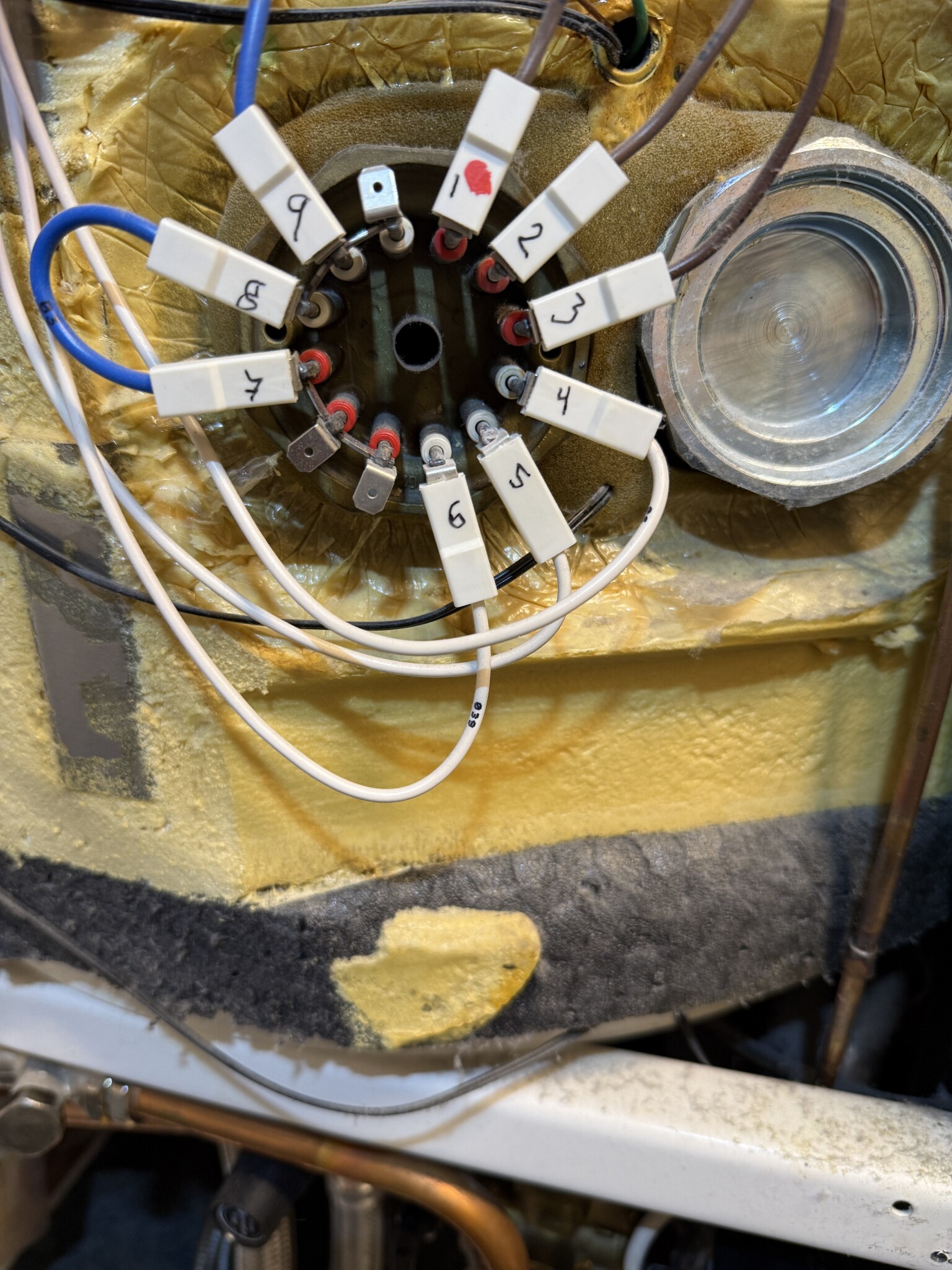

Jag skulle behöva lite hjälp med elpatronen på svärmors värmepump. En av slingorna verkar ha gett sig då den löser säkringen. Allt annat funkar men nu går den på bara 2 faser. Finns det något sätt att koppla om den? Som jag förstår går den bara på 6kw i denna inkoppling och då borde det finnas en 3kw slinga ledig?
Kopplingspanel på elpatronen med numrerade anslutningar och kablar på en värmepump, omgiven av isolering.
Det enda du kan göra är att koppla bort den trasiga slingan. Om säkringen gått så är den ju redan bort kopplad men beroende på vilken fas det är kanske inte pannan funkar som den ska. Brukar finnas kopplingsschema där du kan följa faserna och hur de är kopplade eller så mäter du vilken slinga som är mer eller mindre kortsluten.
Om du inte förstår el fullt ut så lämna det till någon som kan.
