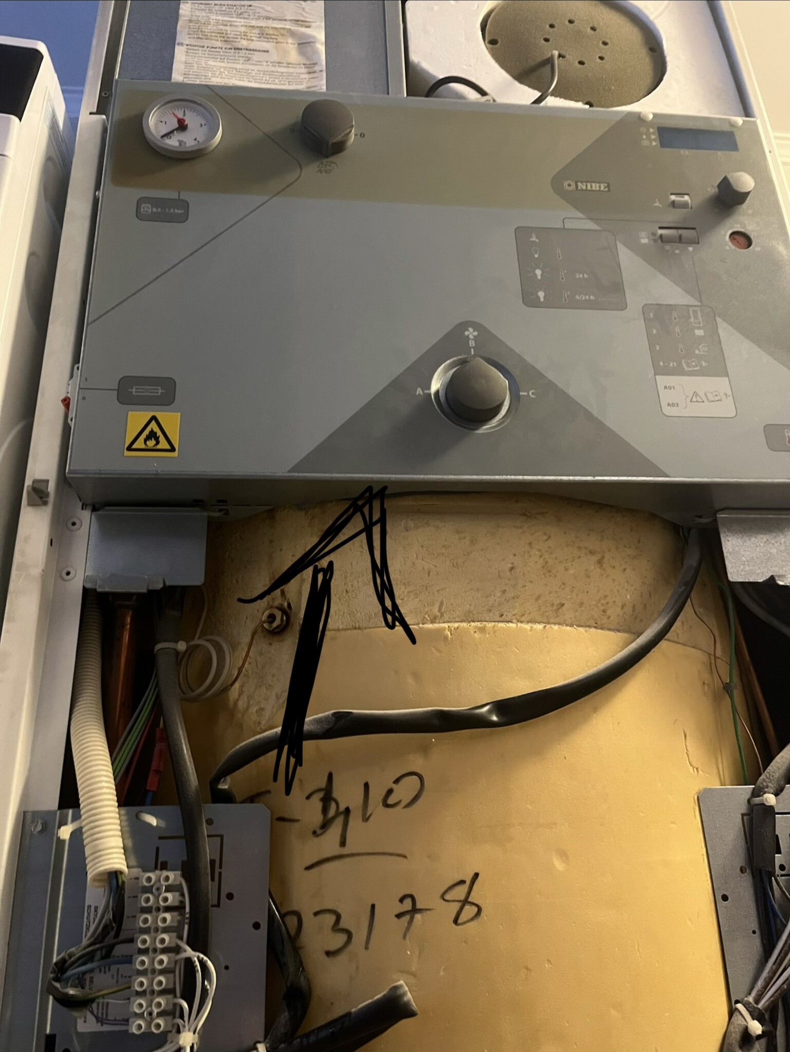

HEJ! Har ett akut problem. Det har blivit rejält mycket kallare ute sedan två dagar. Ca -12 grader. Märkte att det läcker ut vatten på hela golvet!
Läcker uppifrån vid pilen enligt bild! Vad har hänt??
  • Värmepumpssystem med pilar som markerar läcka; manometer och inkopplade kablar synliga.
MultiMan
Trycket är på noll så någonstans läcker det. Antingen i själva behållaren (en del rostar sönder i svetsfogar t ex) eller något annat ovanpå pannan. Du måste öppna upp för att undersöka, kanske också skära bort en bit av isoleringen.

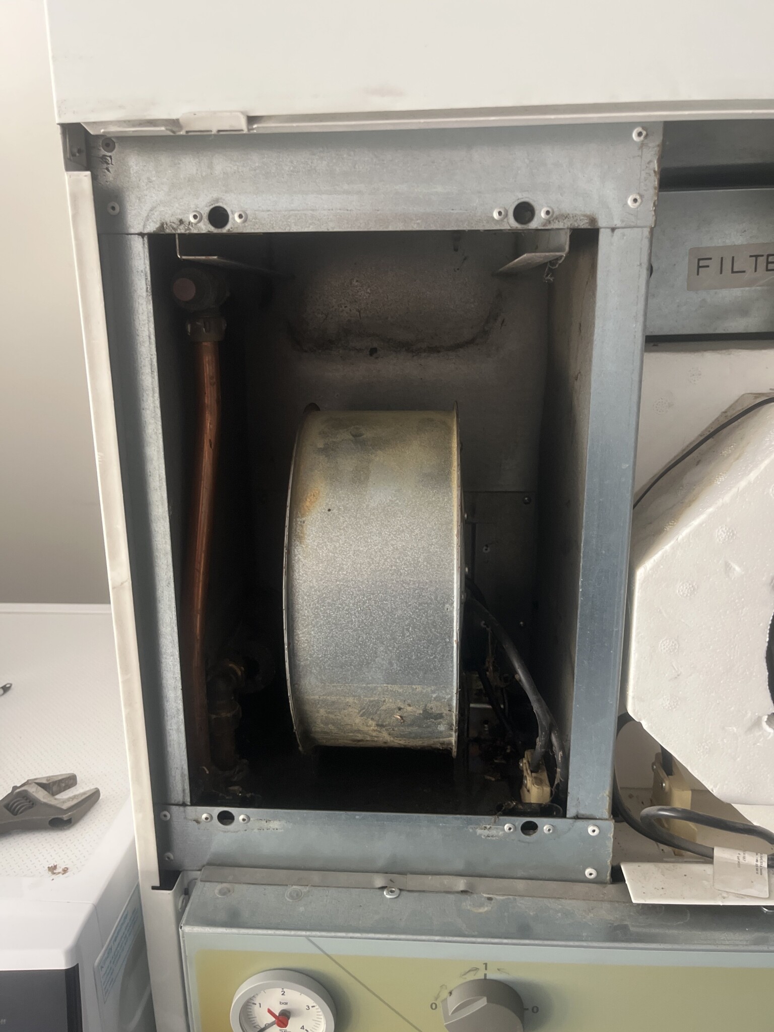

J
Har lokaliserat var vattnet kommer ifrån. Högst upp till vänster samlas det vatten direkt när jag startar pumpen som sedan rinner ner.. vad kan vara fel?
  • Inre del av en maskin med synliga rör och fläkt, eventuellt en värmepump som läcker vatten i övre vänstra hörnet.
Det är tilluftsfläkten och du har tilluftsbatteriet innanför som kan läcka vatten då det är vattenburet för att värma tilluften.
Tog bort fläkten, fullt med vatten bakom & droppar uppifrån, från tilluftbatteriet.
Kan man koppla förbi det så man har värme tillfälligt genom elpatron?
Eller är det nytt batteri pronto?
