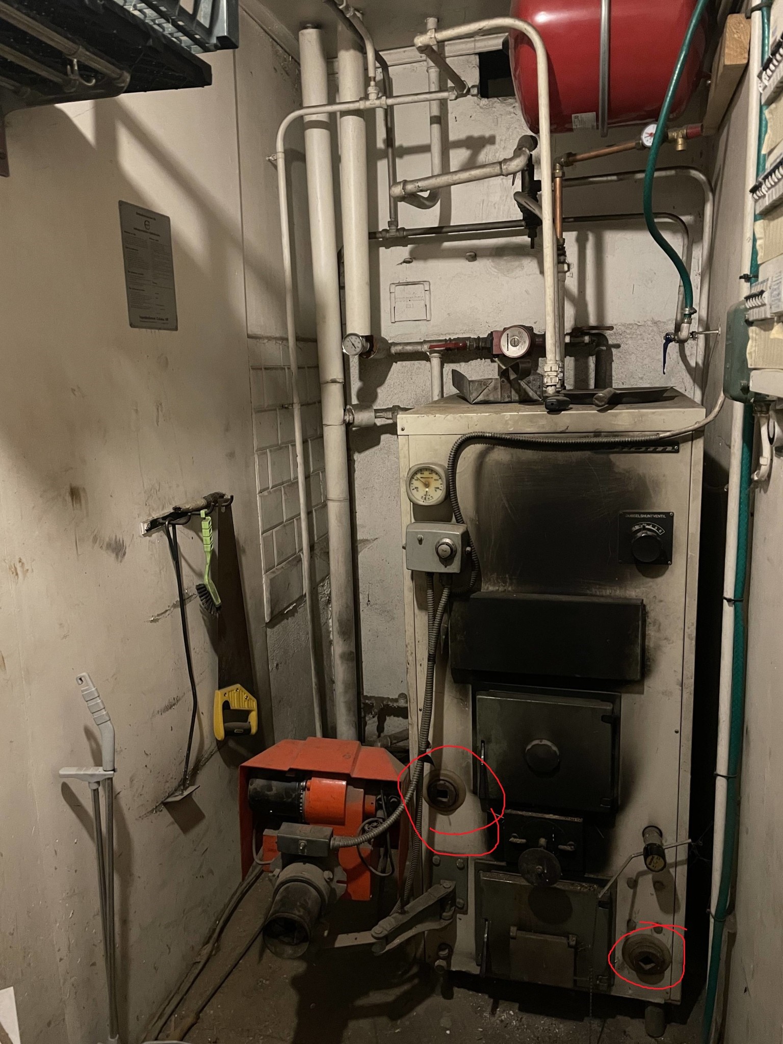

Vi värmer vårt hus med en vedpanna som stod i huset när vi flyttade in för 3 år sen. Pannan är en Diom DV 20 B om jag läser rätt. På den sitter även en oljebrännare som inte används.
Nu är det så att priset på ved (som mycket annat) är helt galet, men vi råkar sitta på ett mycket billigt bundet elavtal fram till 2024. Därav vill jag nu värma med el då det faktiskt blir billigare. Dock så har vi ingen eluppvärmning installerad.
Jag har börjat försöka läsa på om varmvattenberedare och elpatroner för att se vad som kan vara lämpligt att installera. Det ska ju egentligen bara vara en temporär lösning och jag vill fortsätta elda när jag får tag på ved till rätt pris.

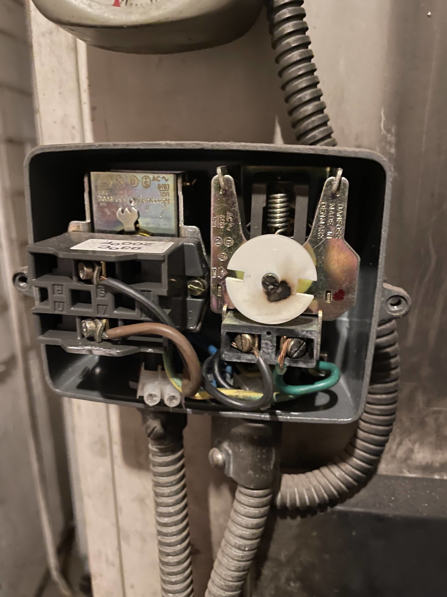

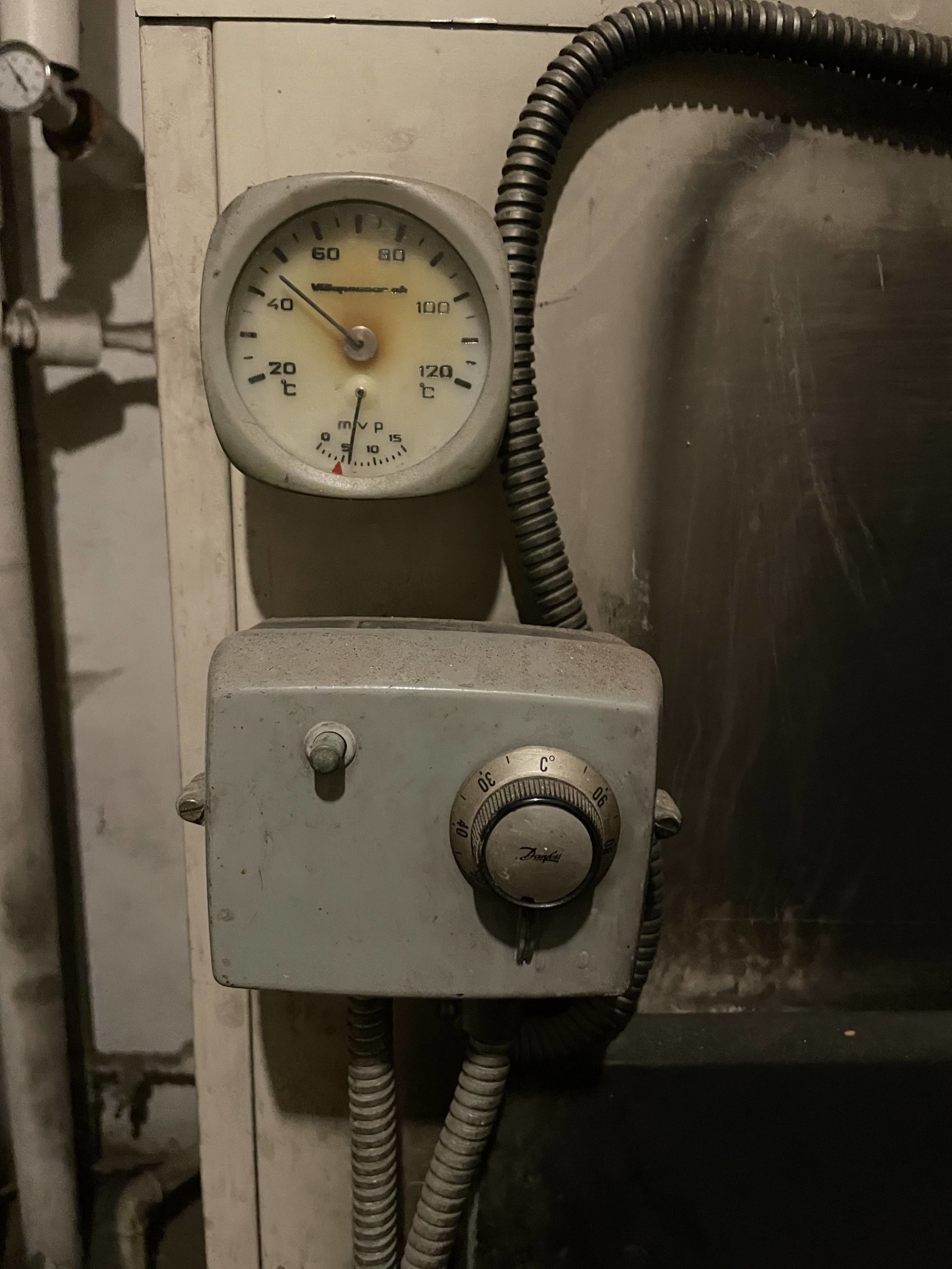

Men så stod jag och tittade på pannan och blev fundersam på det jag bara antagit är termostaten till oljebrännaren. Kan detta vara en elpatron? Den är kopplad vidare till oljebrännaren så nåt har den där att göra också, men det kanske är en elpatron för att stödja när man inte kunde elda med olja. Förra ägarna sa att det inte fanns någon elpatron så jag har bara utgått från det. Den slås på av en strömbrytare märkt med 16A. Jag har inte vågat slå på den då jag tänkt att det aktiverar oljebrännaren.
Så, är det någon som kan svara på om detta är en elpatron eller om det bara är en termostat till oljebrännaren?

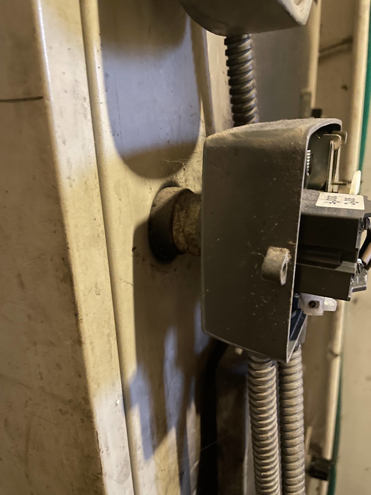

Så här ser det ut om man tar bort kåpan samt bakom.
Det är en termostat, mer eller mindre standardmodell från Danfoss under 70-80-tal.
Du har mycket riktigt två muffar med "tvåtumsgäng", rörgänga R50 avsedd för elpatroner.
Där kan en patron monteras, sedan behövs lediga grupper i centralen, installationsmatriel och en elektriker.
Svårt att sia om vad det kan kosta, en komplett patron verkar kosta 3-5 000 när jag söker runt lite, sen hur mycket runtomkringgrejor beror på förutsättningarna. Behövs ny central eller finns lediga grupper i den gamla, räcker matningar och huvudledningar, hur långt ska det klamras kabel osv. Hur stort är huset och hur mycket effekt krävs? Arbete + övrig matriel lär bli mer än 5 000.

Elskåpet är fullt, men det finns säkringar där till saker som vi inte längre har, t.ex. torktumlare. Skåpet sitter i pannrummet så det är inte långt att dra elen i alla fall. Vi har bara 16A in, så elpatron kanske inte ens funkar på grund av det? (Jag är inte så kunnig när det gäller el.) Huset är två plan om totalt ca 140 kvm. Vi har eldat ca 30 m3 ved om året för uppvärmning och tappvatten. Vi bor i Vara så har inte några stränga vintrar direkt. Nu har jag 4 st konvektorelement i huset som står på lägsta effekten (750W) som håller det runt 18-19 grader inne, och så stödeldar vi när vi vill ha varmare eller varmt tappvatten.
Det kanske inte är aktuellt att montera en ny elpatron i en så pass gammal panna eftersom jag tänker att den skulle behöva bytas ut nån gång inom en inte allt för avlägsen framtid. Det hade väl varit rimligt om man köpte någon begagnad och monterade själv, men jag har inte den kunskapen.
Har ni förslag på annan lösning? Jag tycker mig ha sett elpatroner som är "fristående" enheter, som inte kopplas in i pannan. Det finns inte plats i pannrummet att ställa in någon större varmvattenberedare.

du kommer inte billigare undan än att stoppa i en eller 2 i befintlig panna..., du kan ju kolla bortsänkes på marketplace eller blocket, det är ju en standarspryl så det finns ju på andra pannor folk slänger ut...N Nicklas Blomster skrev:Tack för era svar.
nästa steg är en värmepump enligt mig, om du inte har en acc i systemet så en sådan med att docka till nuvarande system så du kan bygga ut..., ... många slingor är bra att ha i en acc., eller iaf möjliga ingångar..., solfångare funkar ju stor del av pret till en billig peng om man hittar... LVVP monoblock....
