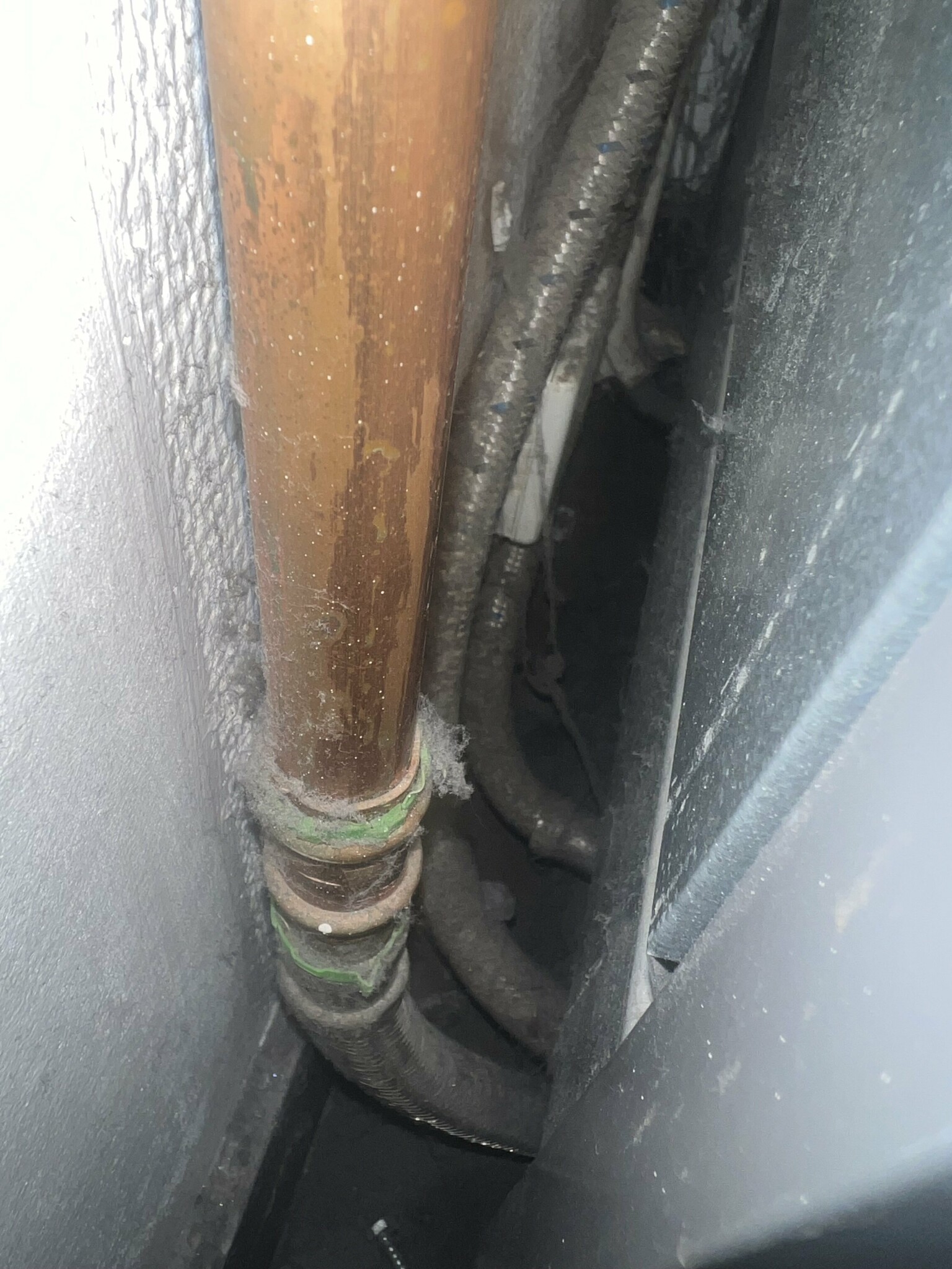

Har du inte den på en gjuten betongsockel? För det var ett krav när vår installerades. Självklart kan rördragningar se annorlunda ut beroende på förutsättningarna men det skulle hjälpa om du kunde ta bilder på baksidan så man kan se hur rören går. Själva ecoelen är inte så svår att flytta lite på, det är rören som gör att det är tungt iom att de håller fast den.
Så här ser det ut när jag tar en bild bakom elpannan, väldigt trångt att komma åt för att göra något annat än att ta bild.. ser ju ut som endast rör som går in i elpannan inga som går ner mot golvet och eventuellt en brunn
  • Rör bakom elpannan, trångt utrymme utan golvrör, eventuellt en brunn synlig.
4774
Var sitter expansionskärlet?
