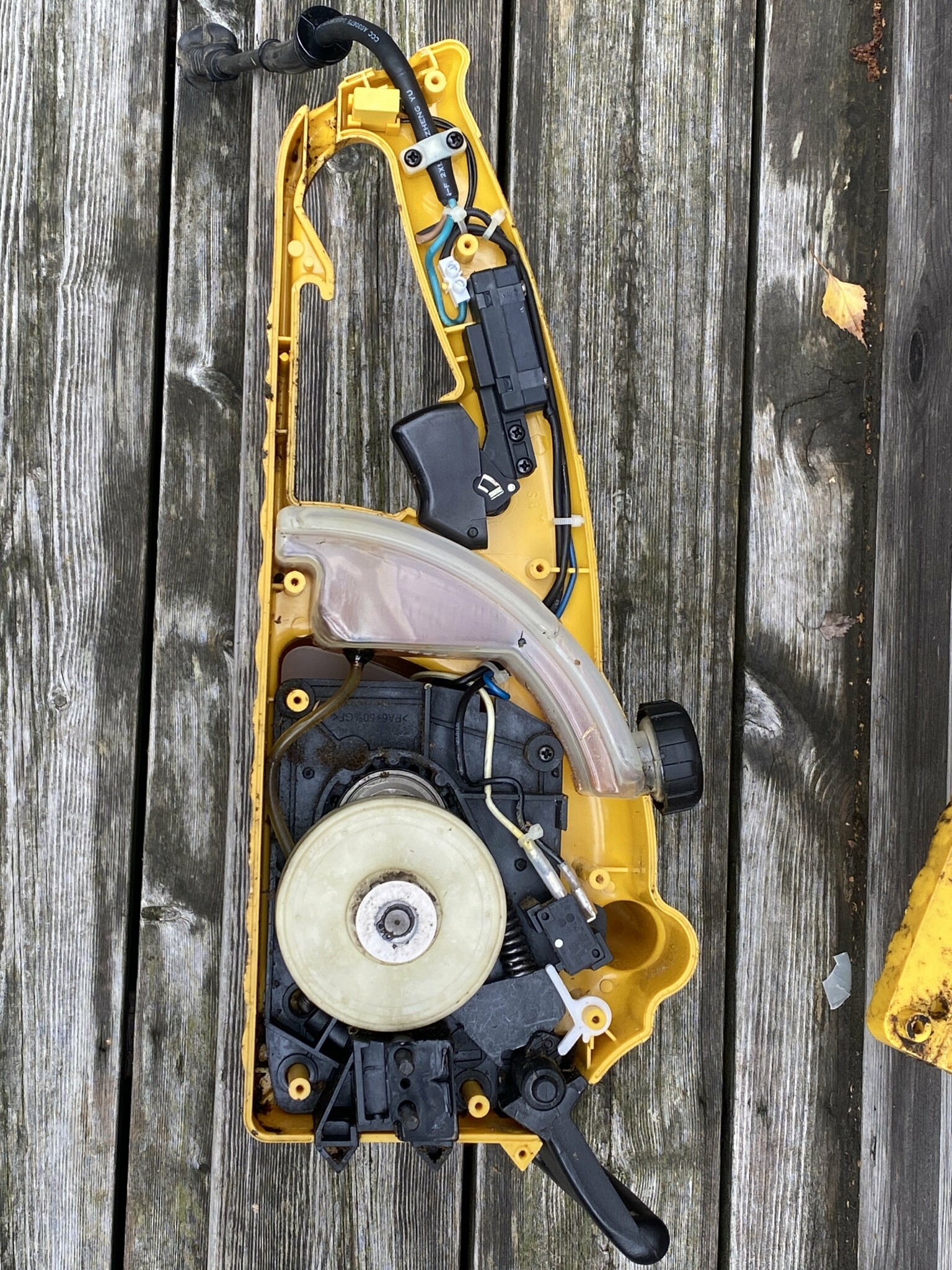

Fick en gammal men fin Alko elmotorsåg av grannen, som inte visste vad den var i för tillstånd.
Den är på 1800W.
När jag pluggar in den och startar, börjar den gå i typ en sekund innan säkringen på eluttaget i huset går. Händer både på 10 och 16A uttag.
Har skruvat upp, då jag misstänkte något brott på elsladden in i maskinen, men (utan att ha mätt) ser den hel och fin ut. Inga yttre skador på sladden.
Vill helst inte slänga den, men vet inte var jag skall börja felsökningen. Några tips?
Vad händer om du tar bort svärdet och kör?
Samma sak
Tycker du skriver lite kryptiskt. Det är inte så att du menar att det är jordfelsbrytaren som löser ut?
Om det tar ngn sekund innan den löser, så är det ju ingen totalkortslutning. Men rätt kraftig överbelastning av elen. Troligen ngt fel i motorn, bränd lindning eller så.

Nej det är säkringen för eluttaget jag pluggat in i som går. Alltså i säkringsskåpet hemma

Motorproblem, då den går någon sekund. Kan du rotera rotor lätt så det inte är några lager som kärvar.
Har den överbelastningskydd, om så är fallet borde det lösa ut om det kärvar.

Kan dra runt rotorn för hand. Inte väldigt lätt men tror inte den kärvar alltså. Vet ej om överbelastningsskydd

Prova med en lång skarvsladd. Min elkedjesåg har hög startström och kräver en skarvsladd för att inte lösa ut säkringarna.
chris_m
DET VAR SOM F-N!!!!
Lång sladd och 16A uttag så gick den! Sjukt! Skulle aldrig i livet ha kommit på det. Men varför? Skall det verkligen vara så??
