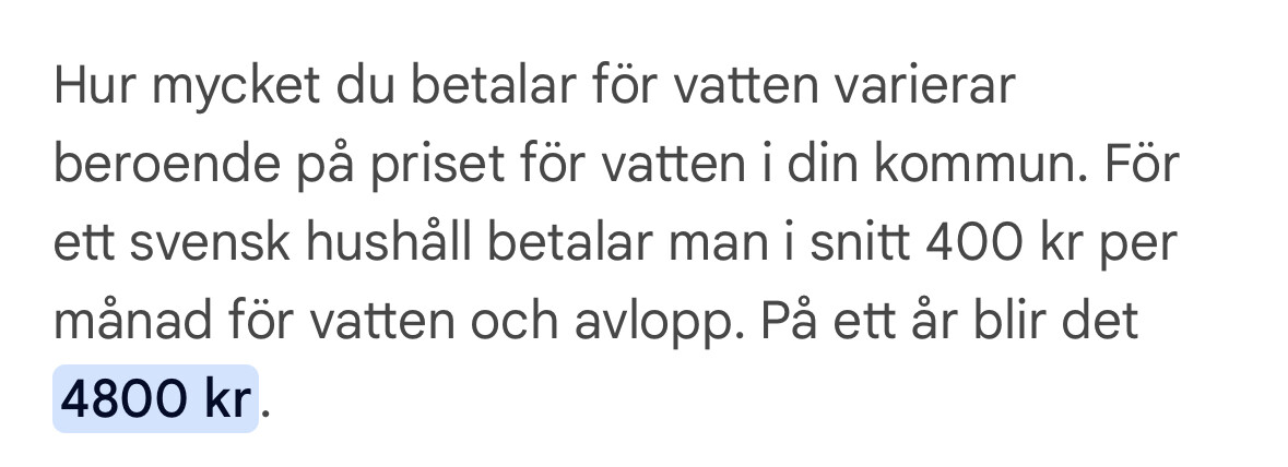

Jämfört med detta vattenpris blir elpriset ingen stor del av vad du skulle kunna debitera.R Raggarn84 skrev:Vi har kopplat en elmätare ut till pumphuset hemma då våran granne använder vårat vatten och vi tänkte de ska få dela på elförbrukningen.
