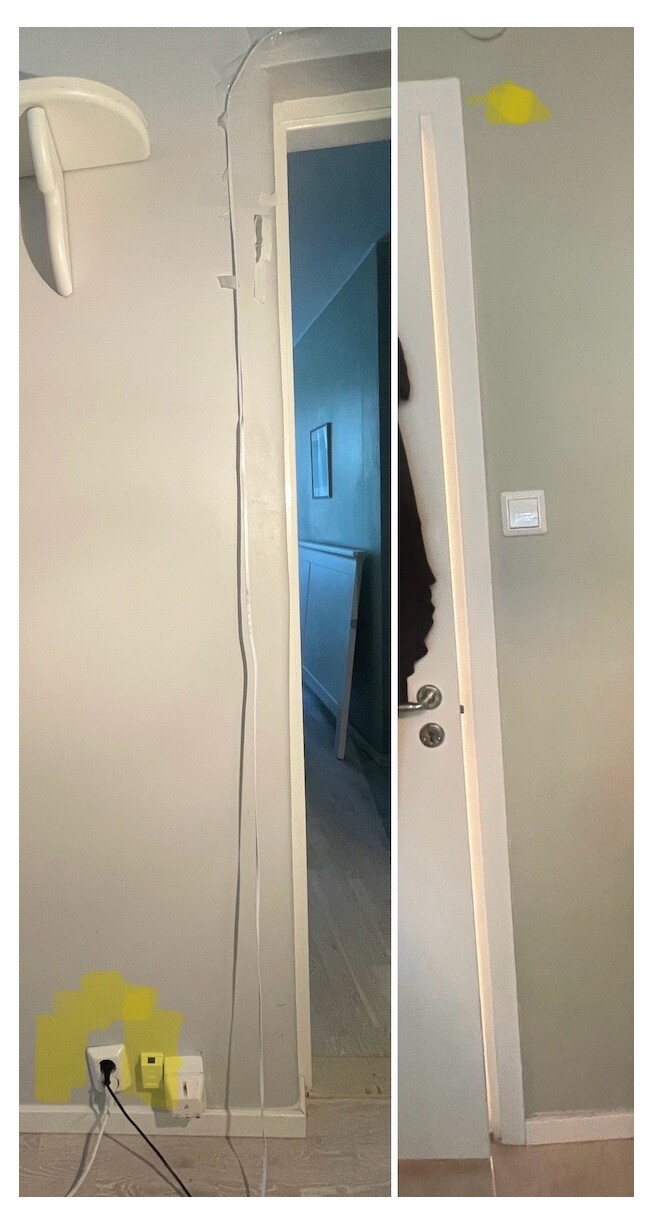

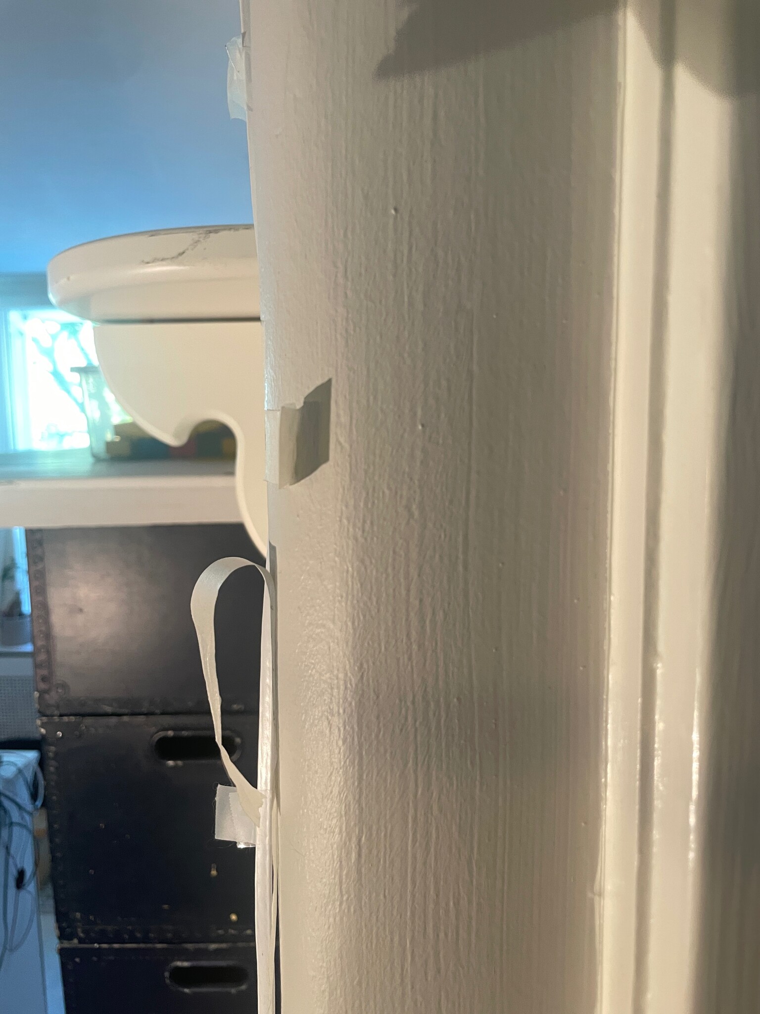

Hej, läst tråden. Ska sätta upp en hylla på vägg av betong.
OBS: Väggdjupet mellan rummen är ca 18 cm.
8,5 cm djup på sidan jag ska montera hyllan.
Ca 9 cm på motsvarande sida.
På sidan den ska sättas upp blir tyvärr borrningen rakt över ett eluttag, men på väggen bakom är dosan med runt lock närmare dörren.
Hur stor chans är det att elen dragits till höger om vägguttaget och in i rummet bakom tro? (Läs tvärtom. Elen drogs väl från där det är runt lock högt upp på väggen i rummet bakom och vidare till rummet hyllan ska monteras.
Markerat med gult där frågeställningen är.

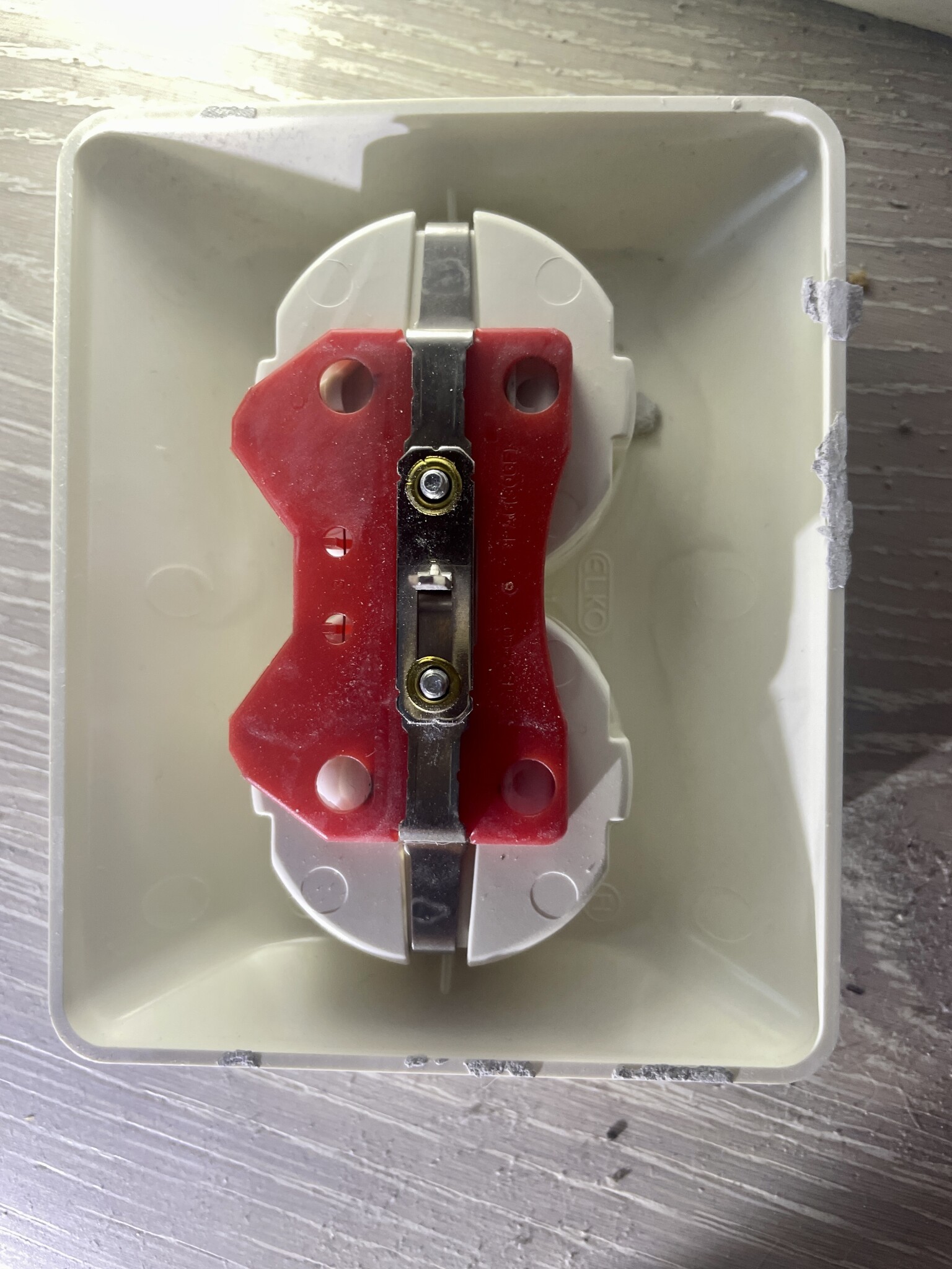

Ska börja med att följa tipset om att öppna vägguttagdosan och kolla. Någon regeldetektor har jag tyvärr inte.
VILKA SKRUVAR SKA JAG SKRUVA UR FÖR ATT KUNNA LIRKA UR DOSAN OCH KOLLA BAKOM?
Hade det varit gips hade det varit lättare att se innanför men betong är ju bra vad gäller klara tyngden man ställer på hyllan så…
Tacksam för feedback.

Helt omöjligt att svara på tyvärr. Jag hade borrat och slutat borra om det helt plötsligt känns som ett hål inne i väggen. Svårt att förklara men man lär sig med åren. 🙃
Risken att du skulle ha sån otur är väldigt liten och det går som sagt snabbt att åtgärda om det värsta skulle hända.

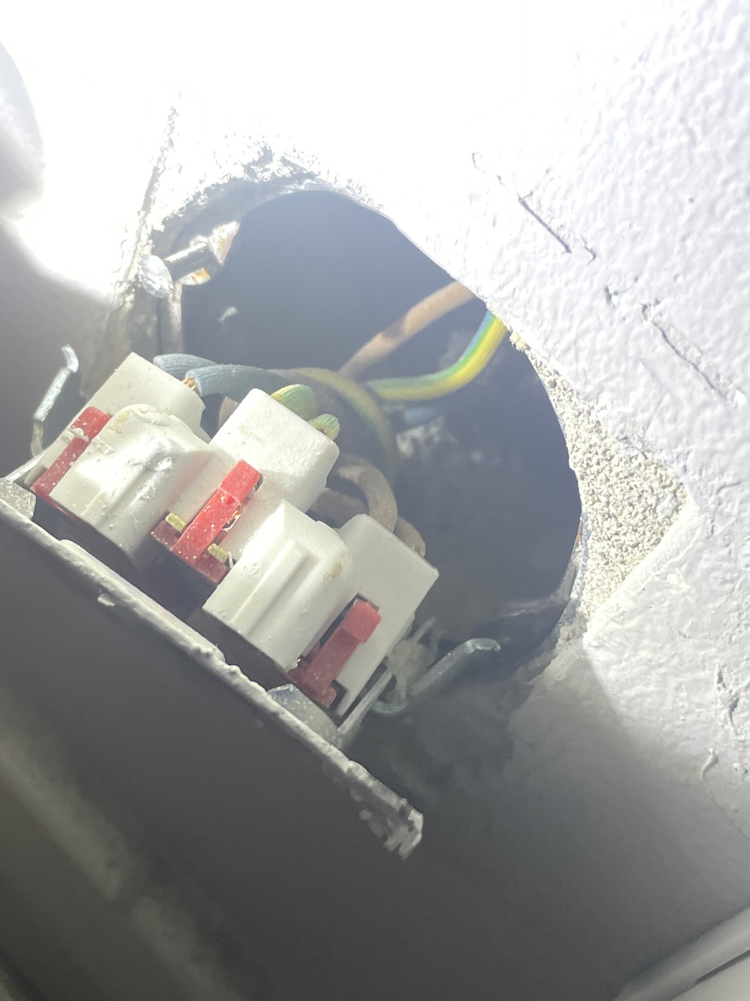

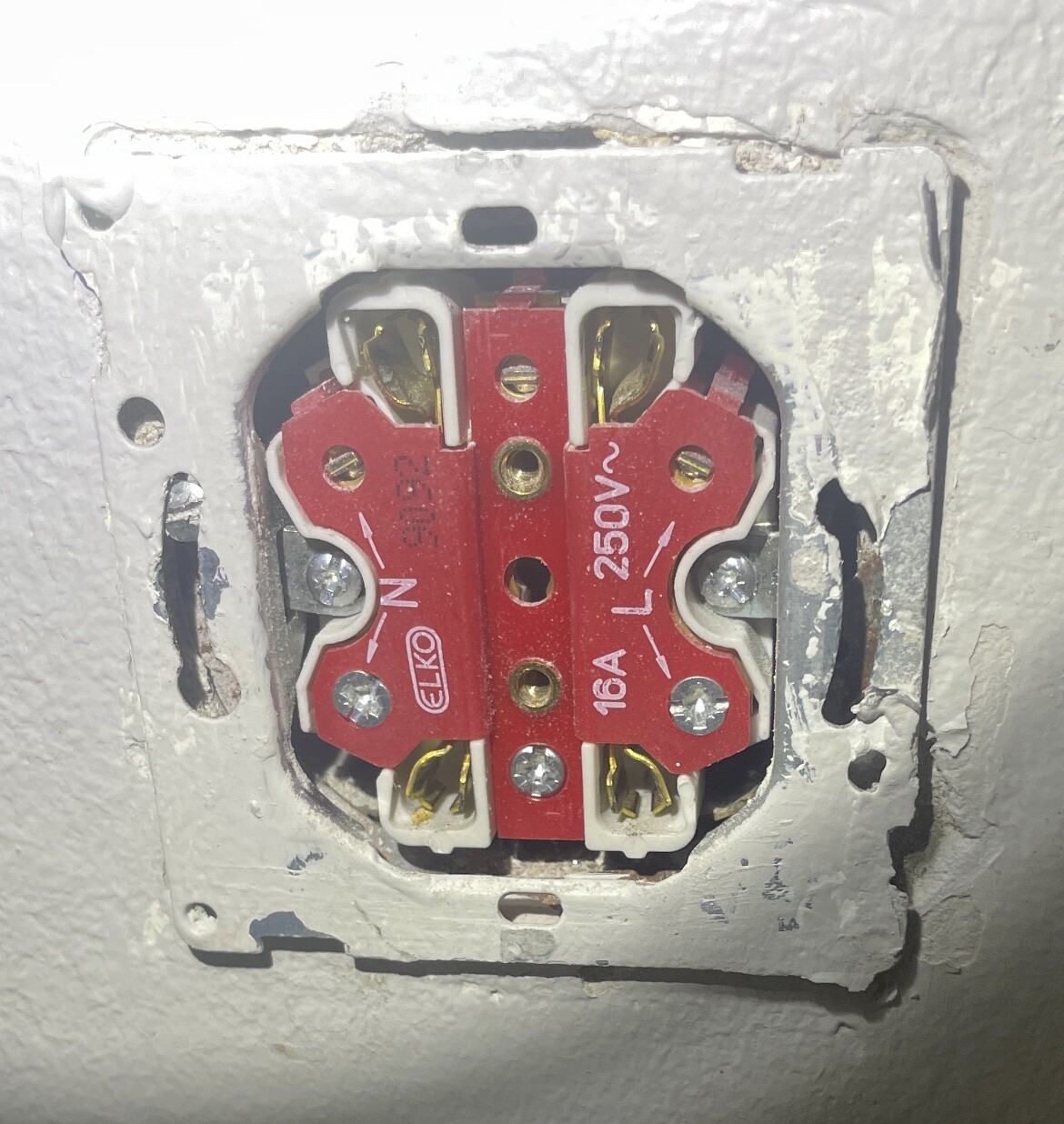

Svar: Verkar tyvärr som ledningarna går rakt upp mot där jag vill borra.

Är det en betongvägg så går ledningarna rakt upp/ner, man drar inte ledningar i sidled för då är risken att betongen rycker loss rören när man fyller väggen. Har man tex ett uttag en bit på sidan drar man rakt upp till taket där svänger man (ute på valvet) mot det andra uttaget och går rakt ner i väggen. Man går även rakt upp och ut på valvet till takdosor där man oftast gör alla kopplingar.
DET gäller väggar av gjuten betong.
