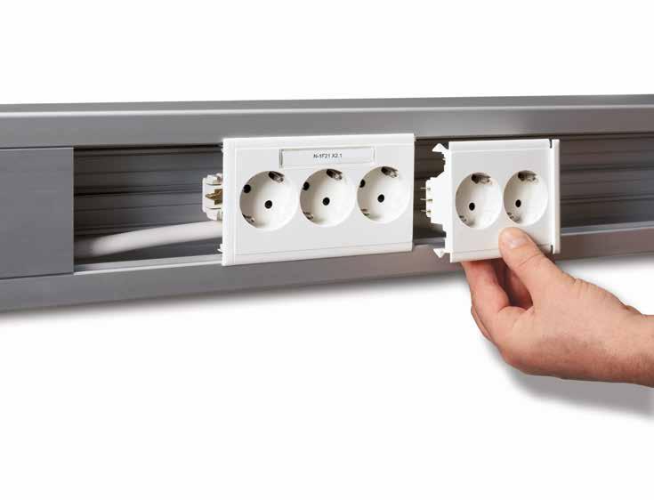

Några av systemen med fönsterbänkskanaler har vridna uttagbrunnar, typ denna från Thorsman
Men då är det frågan om det finns någon lösning att använda dessa uttag utan att ha hela fönsterbänkskanaler.
Kanske att det som tommib skrev kan finnas något utanpåliggande med brunnarna vridna något runt 30-45°, jag har ett svagt minne att jag kan sett något i den stilen.
