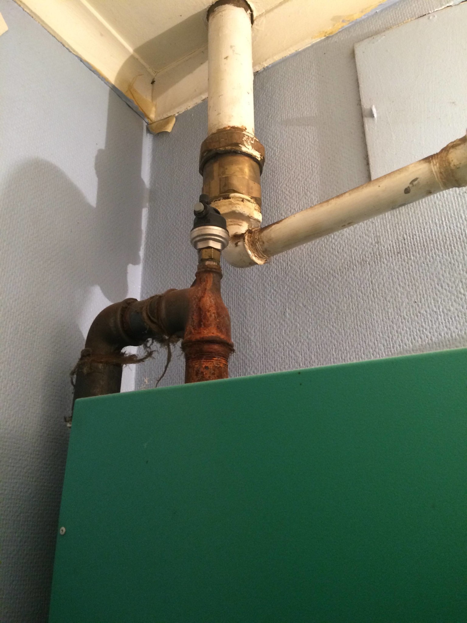

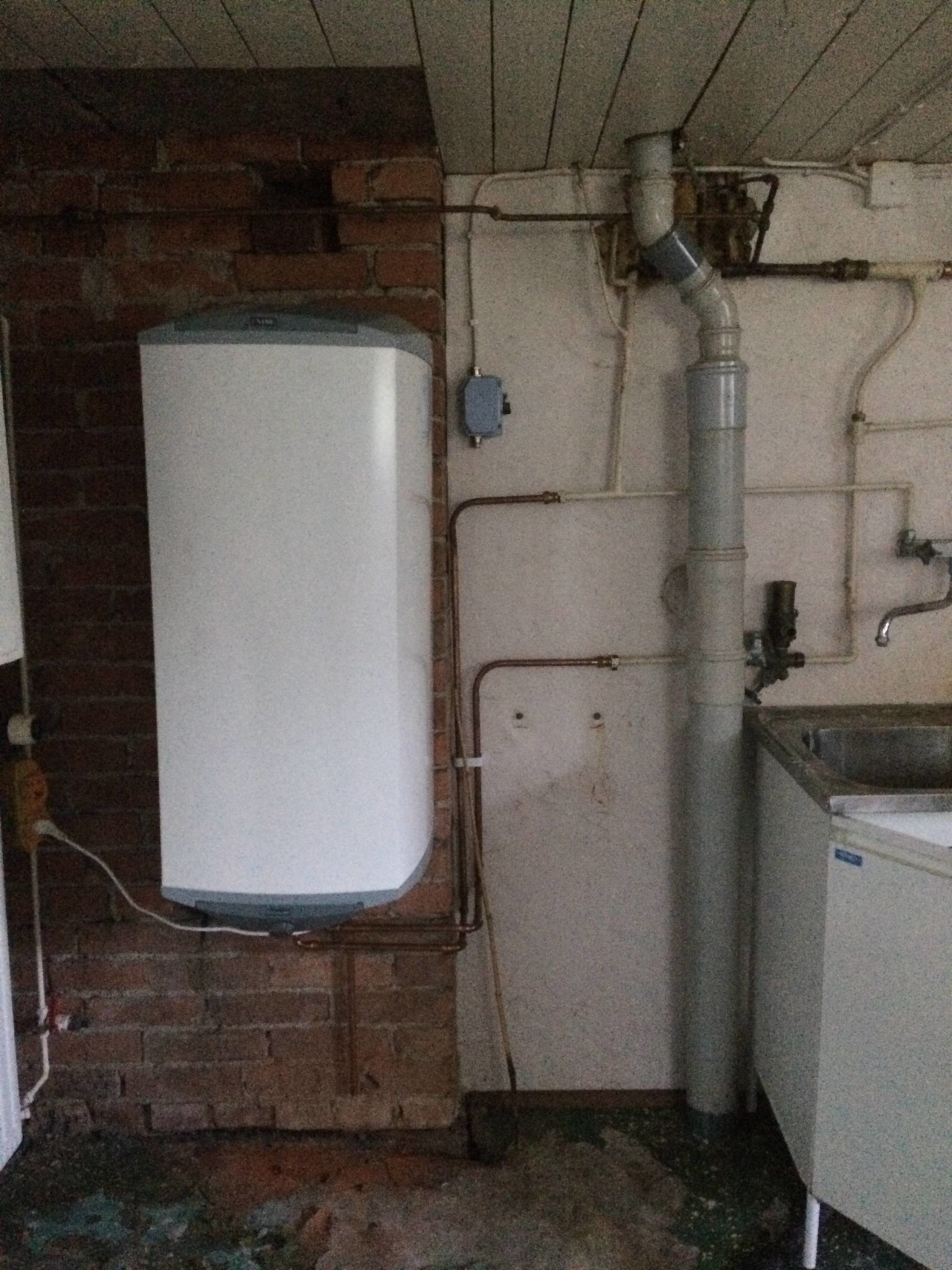

Värmesystem i källare med varmvattenberedare, rörsystem och tvättställ.
VVS-installation med vit och rostig vattenledning ovanför en grön vägg.

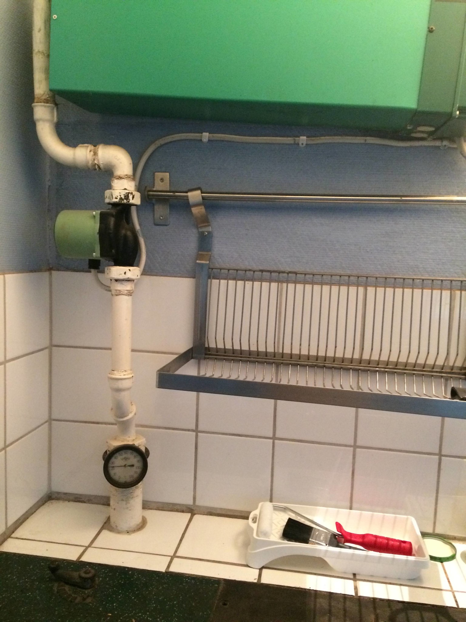

VVS-installation i badrum med rör, mätare och målarverktyg på golvet.

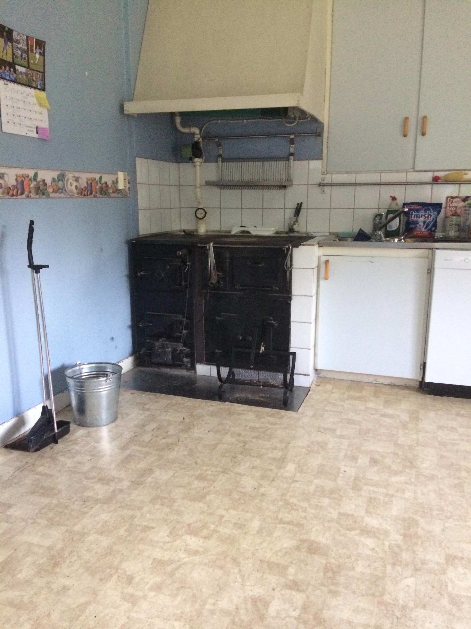

Gammal köksinredning med vedspis, skåp och diskbänk i en bostad under renovering.

Är det ett slutet system då? Har du några bilder?
Hej skickar bilder på mitt system
Har du hittat expansionskärlet? Har du provat att fylla på vatten?
