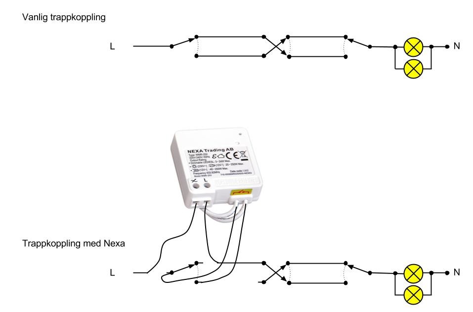

Mottagaren kan installeras där, gäller bara att hitta fas och tändtråd som sagt. Du kan även ansluta den gamla brytaren direkt till mottagaren och fortsätta använda den.

Hjälper denna bild då?
Det spelar ingen roll vid vilken strömbrytare (ände) som dimmerpucken ansluts (om vi bortser från korsomkopplaren i mitten som du inte har).
De trådar som går mellan dina strömbrytare tror vi är blå i ditt fall. Men kopplar du fel så kommer ingenting annat att hända än att det inte fungerar. Men du behöver egentligen kunna mäta med en multimeter hur din gamla strömbrytare fungerar.
Det gäller sedan att den andra strömbrytaren är ställd i rätt läge. Den går ju att koppla bort, men då måste du reda ut skillnaden mellan de två blå.
Du ska alltså:
1. Koppla bort samtliga ledare från nuvarande strömbrytare.
2. Den grå flyttas till ingången märkt X på Nexan (enligt bild).
3. En av de blå kopplas till L på Nexan. (Det spelar ingen roll om man vänder på detta)
4. Den andra blå isolerar du med en toppklämma/sockerbit på änden och låter ligga lösa i dosan.
5. De två sladdarna från Nexan kopplas till strömbrytaren enligt bild.
Här behöver du som sagt veta hur strömbrytaren fungerar, så du skulle vara hjälpt av en multimeter som kan mäta resistans. Annars kan du få prova dig fram ett antal gånger med konstiga ymptom innan du hittar rätt. Strömbrytaren ska egentligen bytas mot en modernare som tillåter montering av en fjäder som gör brytaren återfjädrande. Brytaren ska alltså normalt vara öppen.
Punkt 5 är för övrigt valbar - du behöver inte koppla in din gamla strömbrytare.

Du kan koppla in din puck vid vilken av befintliga brytarna som helst. Och om vi utgår från den du tagit bild på så kan du koppla vit till L och båda blå till vad som kommit kallas växelströmsfas dvs vågform med pil. Och det spelar som sagt ingen roll om du kopplar in tvärtom till de två plintarna i ett sånt här fall.
Om du lägger båda blå ihop kommer det inte spela någon roll hur brytaren i andra änden står om du nu inte vill plocka bort den, och isf kan du lägga samman alla tre trådarna där också. Det är lämpligt att du kopplar ihop blå med ubåt, Wago e.dyl och bara tar en tråd till pucken, det kan vara lite trångt med dubbelt där.

Multimeter finns, men vad exakt ska jag mäta? Och är det inte lite märkligt att det ska bli en sladd över som ska isoleras?
Jag ska montera ner lampan/lamporna så fort jag har tid för att se vad det är för färg på sladdarna där. Får hoppas att det ger lite klarhet!

Ja då stämmer inget av det som ritats, skrivits tidigare som svar till dig. Det kräver att du byter brytare så du kan få återfjädrande knappar och att du drar in tråd(ar) i befintlig installation för att få till det.
I teorin skulle du kunna få båda gamla brytarna att fungera ihop med mottagaren, men då krävs en hel del nydragning av trådar, för du måste dels behålla den gamla trappkretsen intakt som då kopplas direkt till mottagaren istället (de två lösa trådarna) och fas och tändtråd till mottagaren.
Alternativet om du vill slippa dra tråd är att du byter ut brytarna till återfjädrande och till en mottagare som klarar återfjädrande knappar.
Eller det enklaste, sätt mottagaren på den plats där du vill behålla en gammal brytare.
Dä skulle du kunna koppla in den vid den brytare du vill ha kvar funktionen på och enligt #20 samtidigt ska du ansluta de lösa vita trådarna till din gamla brytare och isf ska ena in på där vit satt och andra på där någon av blå var kopplad. Väljer du den andra änden du inte visat bild på kan det se annorlunda ut där och isf får det anpassas efter det men principen är den samma.
Och som snaggletooth skrev kanske lämpligt med puck för impulsknapp.
