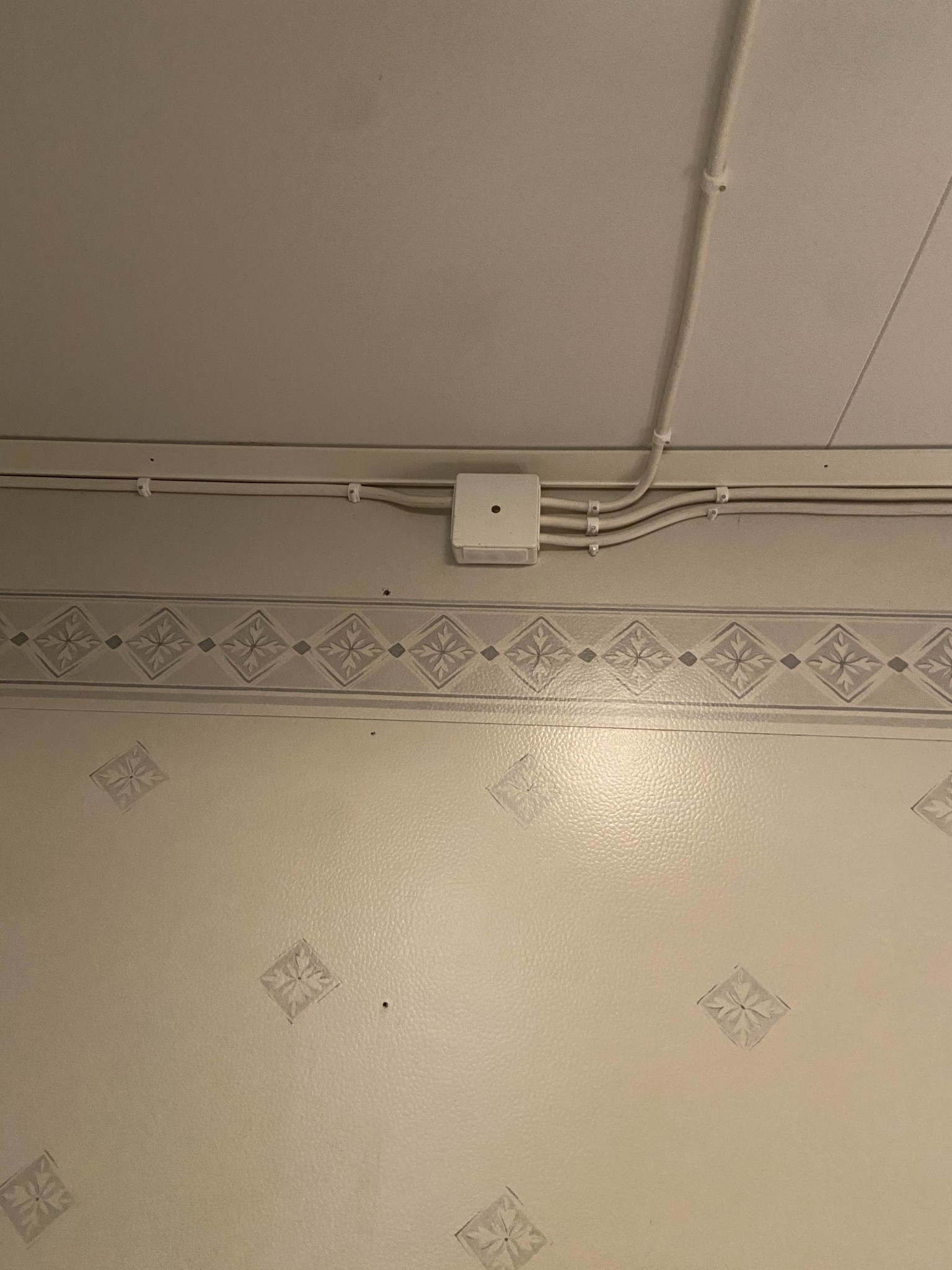

vi har ett gammalt hus och renoverat det mesta. Nu vill jag gå på i badrummet med har så himla mycket fula sladdar och kablar utanpå väggen. Hur göra för att få bort eländet??
Alla tips är välkomna!
  • Synlig elinstallation med kablar och ett plastuttag längs en vägg i ett badrum med dekorativ kakellist.

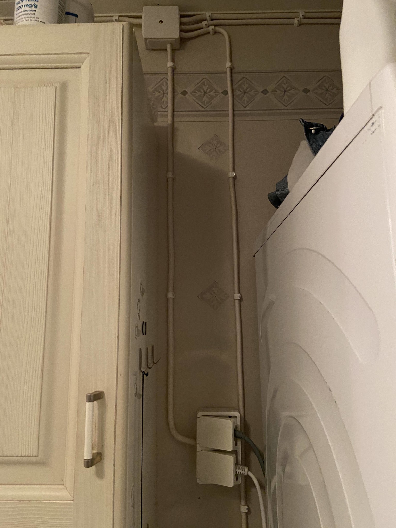

  • Sladdar och kablar på en vägg i ett badrum, nära ett skåp och en handdukstork.
Ja det var fult.
Föll in elen i väggen om du renoverar. Sänk taket om möjligt och dra elen ovanför nya innertaket. Eller dra om så att det inte blir så synligt, tex uttag till tvättpelare tex ovanför istf bredvid.
Vad är det för kabel som passerar det dubbla uttaget?
