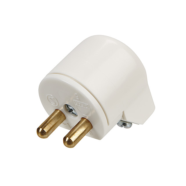

Har ett problem, lamputtaget sitter ca 5 meter bort vid fönstret i vardagsrummet, taklampan vill vi ha i mitten av rummet. Hittar inga färdiga lampkontakter utan Max 3 meter.
Tänker jag rätt om jag köper en RKK kabel, Tex. https://www.clasohlson.com/se/p/49-326-10
s
edan skalar jag av längden jag behöver, köper en stickpropp tex https://www.clasohlson.com/se/Stickpropp,-ojordad/p/22-752 och kopplar i. Kopplar sedan ihop med sockerbiten i ”lamplocket”?

Den stickproppen är till ett vägguttag, uttaget till lampan sitter väl i taket och då borde det väl vara en sådan här som du skall ha om det är ojordat: https://www.clasohlson.com/medias/sys_master/h46/ha9/17536285671454.jpg

Enklare att använda "vanlig" lampsladd av SKX-typ:

okej, vad är skillnaden på dem? Men den du länkade funkar ok till lampa i taket?

jaha ok vilken tur, tack ska du ha!
Skillnad=dubbelt så stor area på RKK-kabeln (1,5 mm2).
Inga problem att använda SKX till en vanlig lampa.

Tack för hjälpen!
