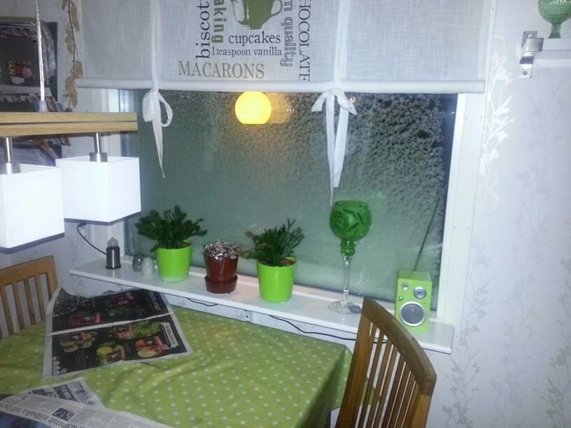

Tänkt på att ju lägre u-värde desto mer utvändig kondens. I onsdags när det var kring noll och snöade en hel del så såg mina fönster ut enligt bild. Som tur var steg temperaturen en grad ute och allt rann av. Annars hade det suttit kvar till mitten på mars.

Kondens och frost utvändigt kan man få vid alla U-värden bättre än 1,3.
Kontrollera att den självrengörande funktionen i Extreme håller vad man lovar.
Frost på rutan har man väl vara ett tag på morgonen eller har jag förstått fel?
Det beror på vädret.
Frosten kan hänga kvar hela dagen.
Ofta i alla fall fram till lunch.
