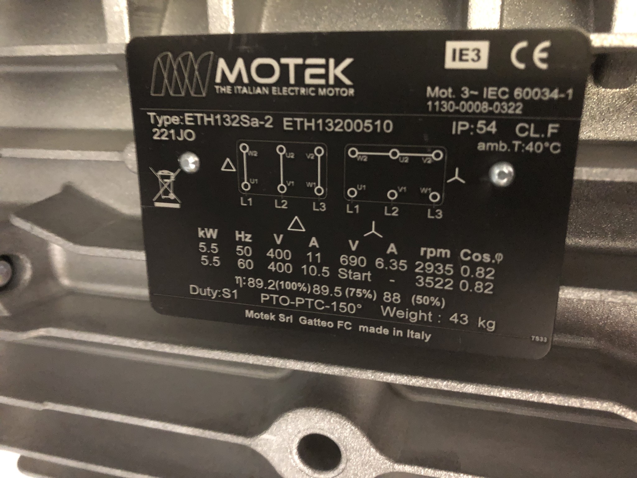

Och är det rätt motor, så det inte är en 230/400 V
Det hoppas jag!

Hitta motorskylten så kan du se vilken spänning motorn ska ha. Jag har varit med om att Y/D startade motorer har haft 230/400V, det har då blivit nått fel i leveransen för dom fungerar inte här men tex i Norge ( i alla fall i delar av Norge).
Typskylt på motor: MOTIVEK, data om effekt, spänning, ström, hastighet, skyddsklass, driftsätt, tillverkad i Italien.

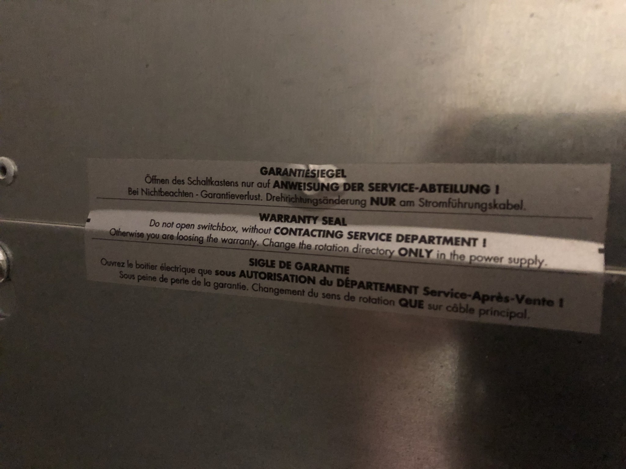

Känns lite tveksamt med garantier mm, på en ny maskin för 150”:thinking: Det är möjligt att det är det ska göras, men då får de som sålt den ordna det.
Då återstår ju bara att dra fram en ny grövre matning.
