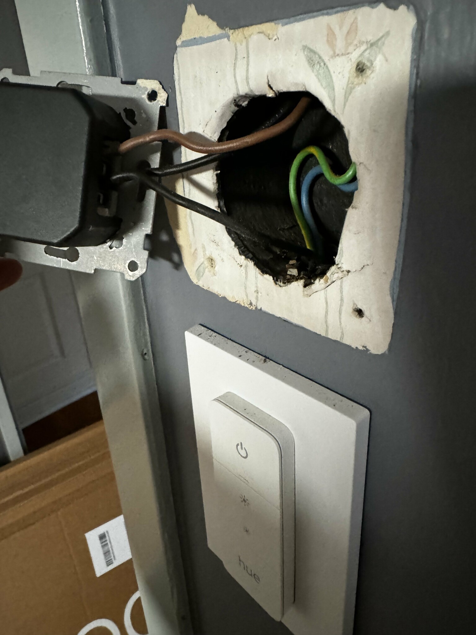

Jag har idag en dimmer i ett rum som jag inte använder då jag har en Philips Hue knapp. Nu ska jag sätta paneler och vill helst ta bort dimmern helt och täcka över med paneler.
Om jag kopplar ihop kablarna som går in i dimmern, visst kan jag göra det och då är strömmen på konstant? Tanken är att jag då kan använda Hue kontrollen till att tända och släcka.
Är det dumt?
Självklart stänger jag av strömmen när jag gör detta i så fall.
Öppen väggdosa med kablar och en borttagen dimmer bredvid en monterad Philips Hue knapp på en vägg.
  • En vägg med en borttagen dimmer och synliga kablar samt en Philips Hue-styrplatta monterad under hålet.
Ja du kan koppla ihop alla tre ledare med en toppklämma.
Och sedan sätta ett skruvat doslock över dosan.
Huruvida det är dumt kan diskuteras. Jag skulle åtminstone återställa detta med en dimmer eller strömbrytare när huset säljs.
