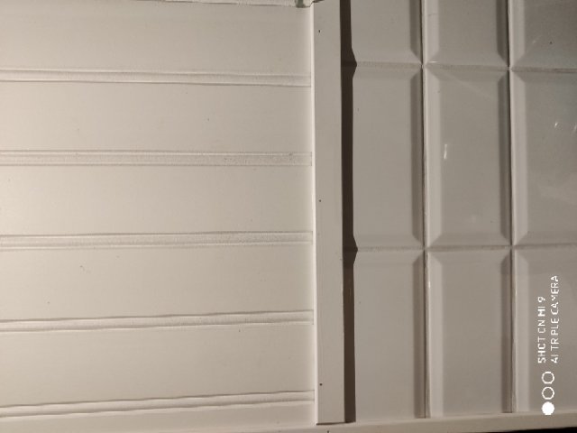

Vi har gjort en sida och här har vi kaklat med panel ovanför. (Bild 1).

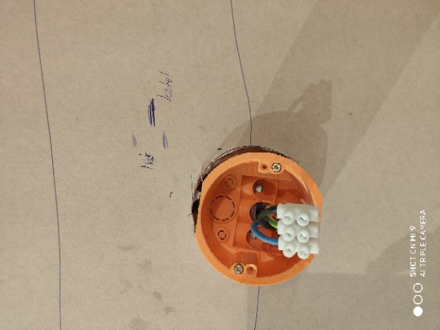

Nu när vi ska göra det sista så får vi eluttag mitt i kaklet. (Bild 2).
Så frågan (1) är om det inte är bättre att flytta uttagen ovanför kaklet, upp på panelen?
Fråga (2), måste man då flytta dosan eller räcker det att dra upp kablarna och sätta uttagen ovanför?
Fråga (3), är det tillåtet att göra detta själv utan en elektriker inblandad?

Fråga 1: Jo det blir mycket snyggare speciellt med den fasade kakelplattan.
Fråga 2: Ja det måste man !
Fråga 3: Nej det är det inte !
Samtidigt känns det ju som ni redan pillat en massa själv då ni har en löst hängande och eftermonterad senildosa där och sockerbitar känner jag inte en enda elektriker som använder idag.

Hej Paul
Tack för dina svar dom var mycket värdefulla.
Sockerbitarna är inte ett tecken på arbete på egen hand, utan bara ett sätt att undvika strömförande kablar.
Vi har bara tagit bort dosorna och satt sockerbitar på ändarna när strömmen var bortkopplad.
Nu får vi kontakta en elektriker för att koppla dosorna ovanför kaklet.
