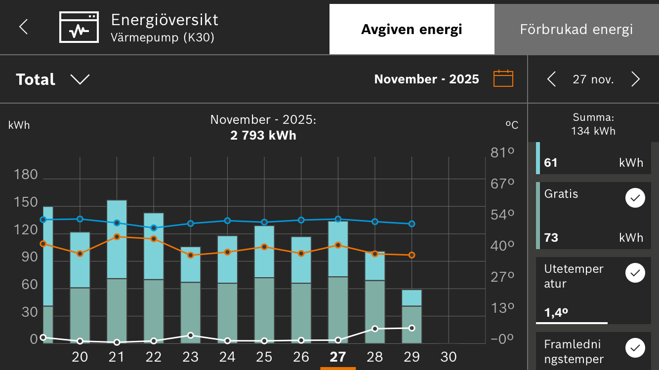

Undrar lite vad ni har för elförbrukning / dygn ca med era luftvattenpumpar, då menar jag total förbrukning ink hushållsel, senaste veckan när man legat på snitt utetemperatur kanske -2 - -3 gr. 👍🏻 vi har villa, från 1950, souterräng, ca 140 kvm, ni som har liknande boende får gärna meddela era siffror. 👍🏻 vi har dessutom modernt FTX, inga elbilsladdare, frågan ställs då vi ligger på i snitt 90 kWh/ dygn i total hushållsel, när temp är runt 0 ,detta med nyinstallerad IVT luftvattenpump, när man kollar appen visar den nästan alltid ”tillskott på” även vid plusgrader? Detta känns inte normalt

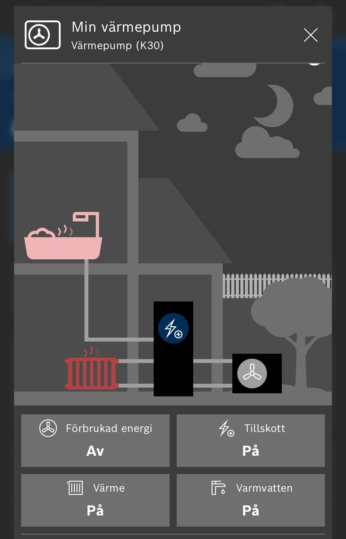

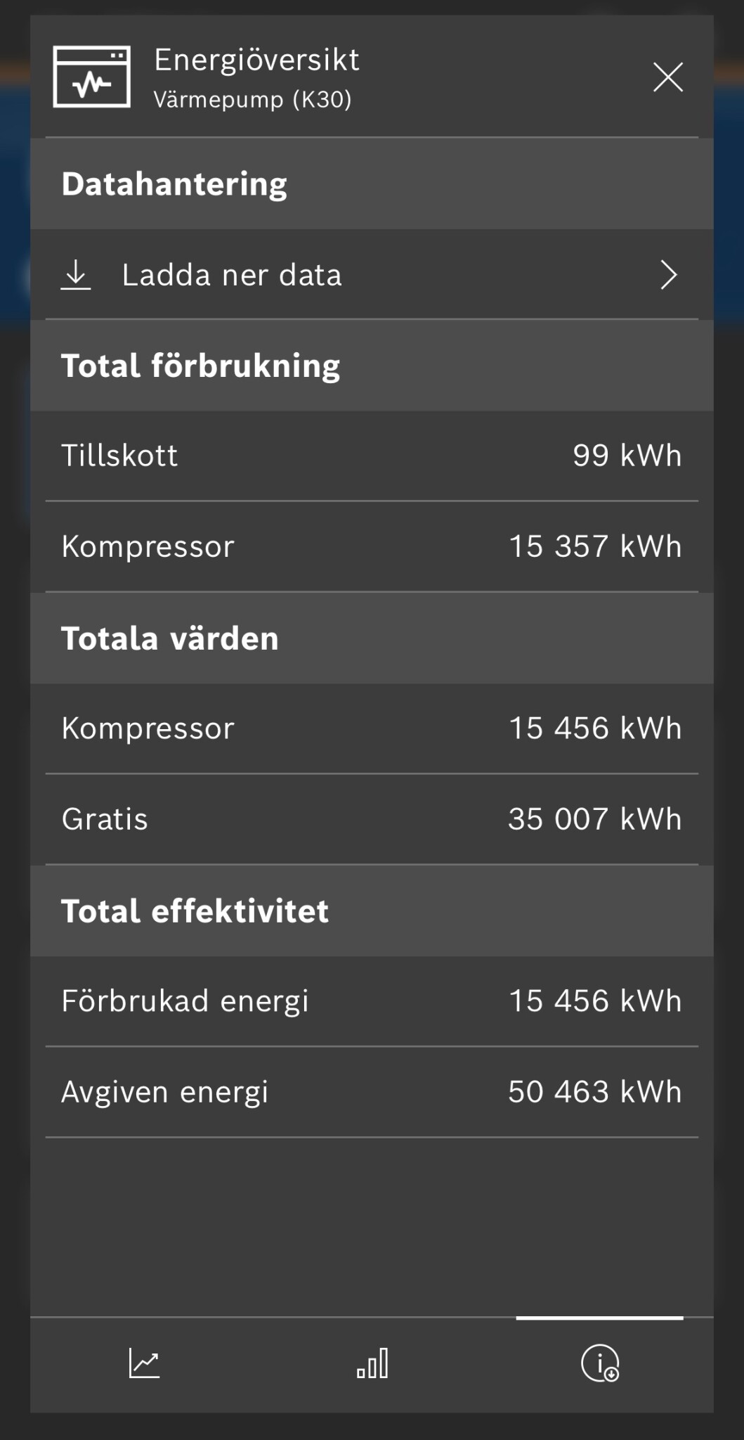

IVT appen är buggig. Den säger i snabbvyn att tillskott är på men den är inte det.
Kolla i Energiöversikt istället, du kan antingen läsa av totalt kWh för tillskottet eller kolla förbrukning av tillskott över tid.
Appens energiöversikt för värmepump, visar förbrukning: tillskott 99 kWh, kompressor 15 357 kWh, gratisvärme 35 007 kWh, förbrukad energi 15 456 kWh.

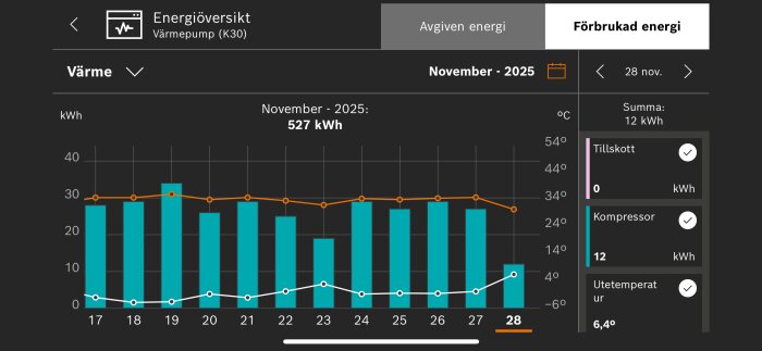

Diagram över energiförbrukning för värmepump i november 2025, visar totalt 527 kWh, med detaljer om tillskott och kompressorbruk. Temperatur 6,4°C.
Min säger också att tillskott är på, fast att min panna egentligen inte nyttjat tillskott sen januari 2024. Kollar jag displayen på pannan så visar den inte att tillskottet är aktivt.
Vi har förbrukat 99kwh på tillskott och pannan är installerad november -22. Första 50kwh va första dygnet när hela systemet och vvb va fullt med kallvatten. Resterande 50kwh är när vi trillat under -20 ute.

Och för att svara på din fråga förbrukar vi ca 35-40kwh/dygn där 10kwh går till hushållsel och resten till pannan. När det är 0 till -2 grader ute.

  • Graf som visar energiförbrukning och temperatur för värmepump i november 2025 med staplar och linjer över dagarna. Total kWh: 2793, 27:e nov kWh: 134.

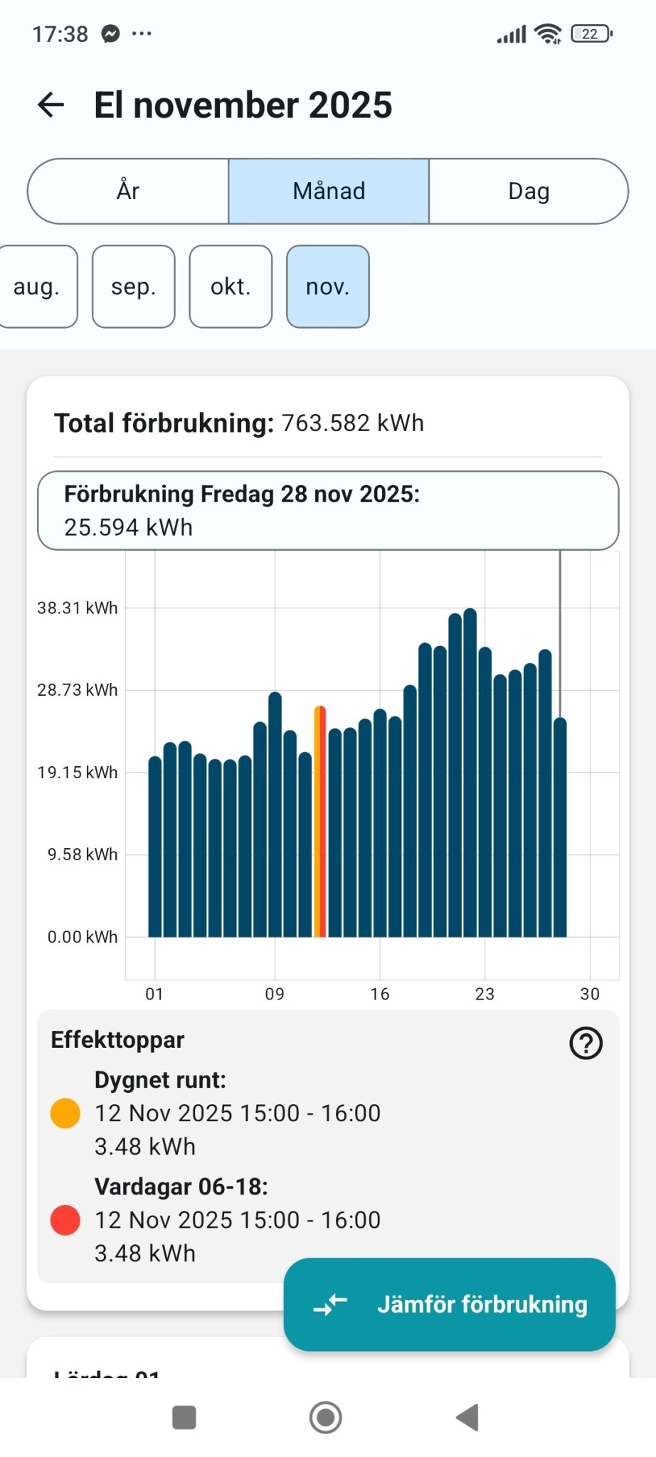

Tycker det låter extremt högt ligger själv på runt 20-40kwh dygn. Men har lite kallt när det är 10 minus ute ca 19 grader inne. 110m2 + källare, kallare i källaren.
  • Elförbrukningsstatistik för november 2025 med stapeldiagram, total förbrukning 763,582 kWh, specifik dag 25,594 kWh den 28 nov 2025.
