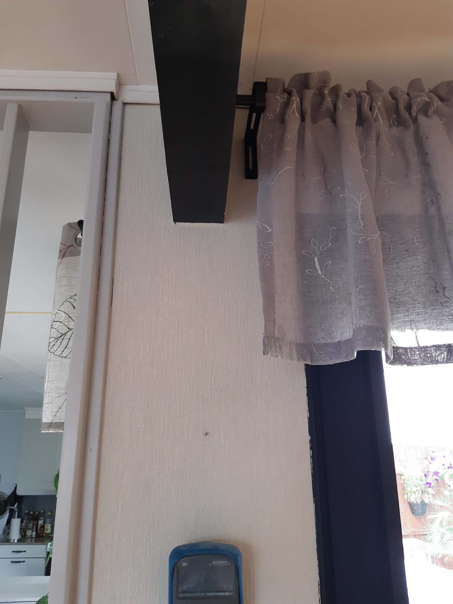

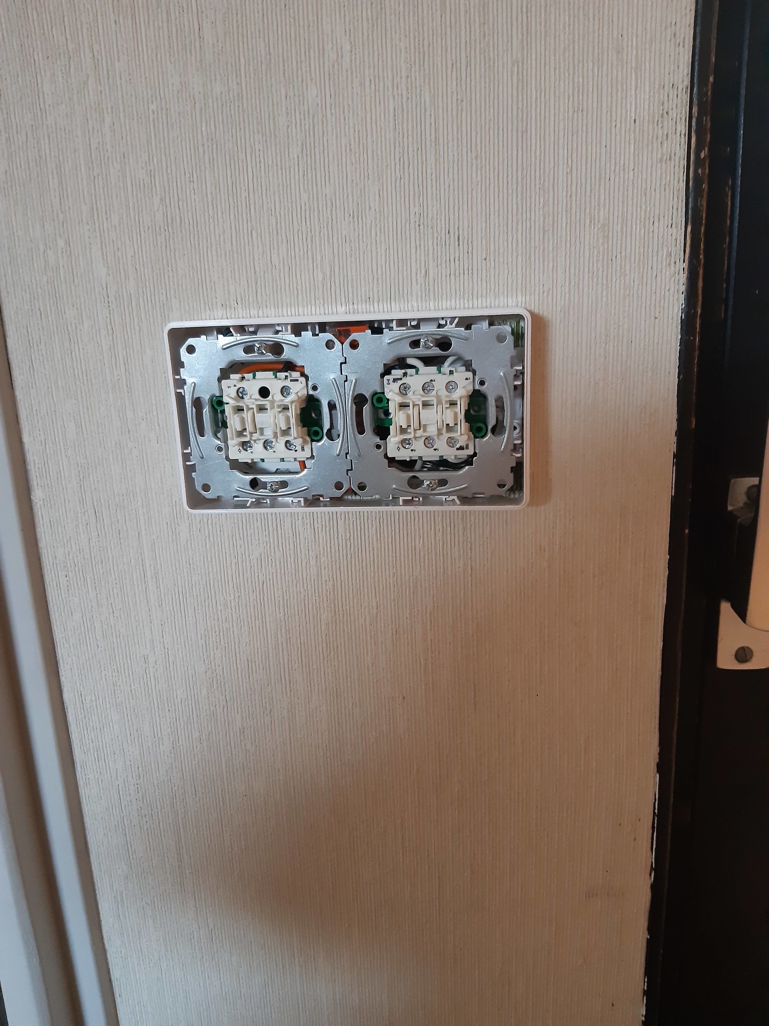

Igår kväll upptäckte jag att strömbrytarna till en takfläkt och en ytterbelysning styrde varandra. D.v.s. att när jag tände den ena eller den andra så gick bägge igång... Så har det väl inte varit förut, tänkte jag.

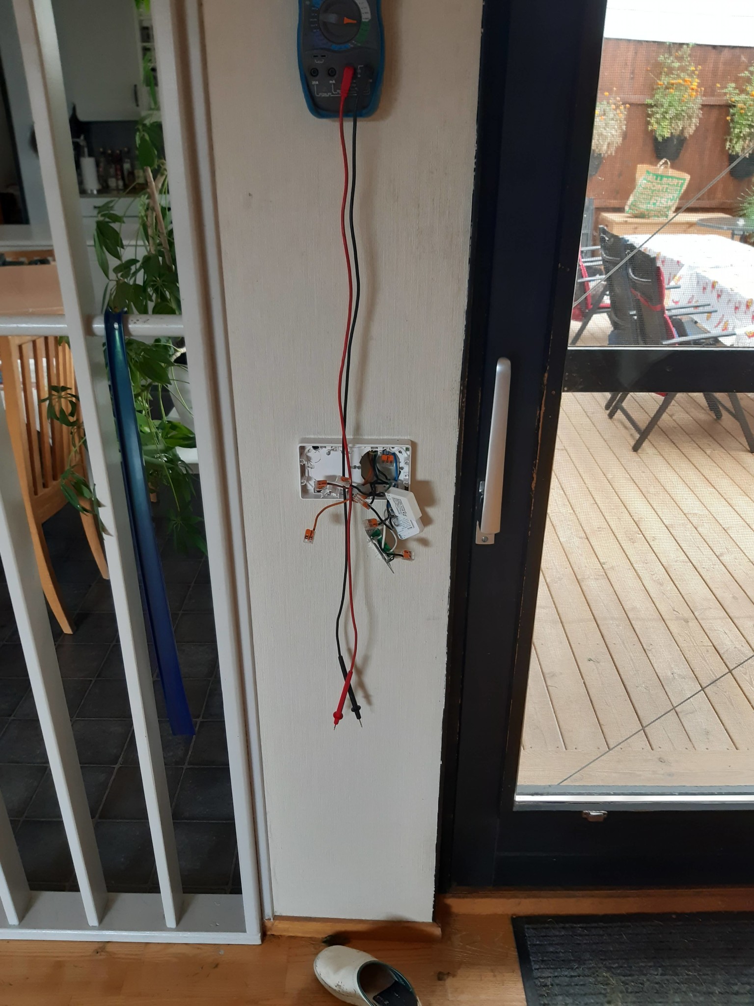

Började felsöka och tänkte först att det måste vara ett internt fel i strömbrytaren, men icke. Kopplade loss och mätte lite. kom fram till att bägge tändtrådarna hade kontakt med varandra. Hur i H-vete kan två trådar som går i två olika rör till varsin förbrukare ha kontakt...!?
Spekulerade lite om jag förändrat något i närtid, men inte vad jag kunde minnas. Hände något i lördags när jag hade kräftbelysning inkopplad på altanen? Nä just det , den är matad från ett separat håll.
Kan det var något konstigt vid den relativt nyinstallerade JFB:n? Nä, där såg det bra ut.
Rykte lite i tändtrådarna och då helt plötsligt hade de inte kontakt längre... hmm.

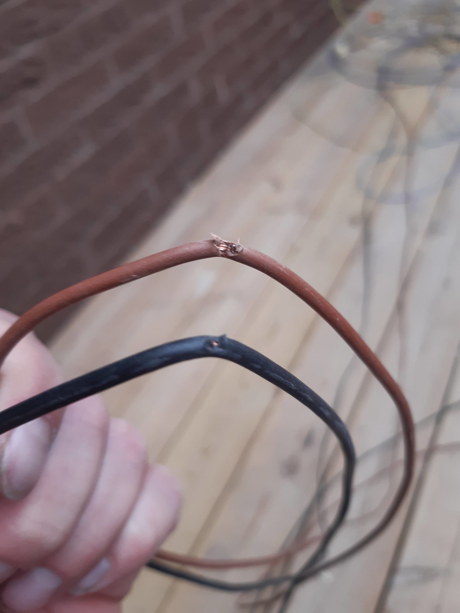

Blicken sökte sig upp över väggen, och vad får jag syn på? Ett j-vla gardinfäste som jag satte upp häromdagen.
Mycket riktigt, när jag mätte mellan skruvarna i fästet och tändtrådarna så var det full kontakt :surprised:
Nu är den gruppen urkopplad. Omtrådning och flytt av fäste väntar till helgen.

Ett gardinfäste monterat på väggen ovanför ett fönster med en hängande gardin; frustration indikeras av texten.
Jävla gardinfäste

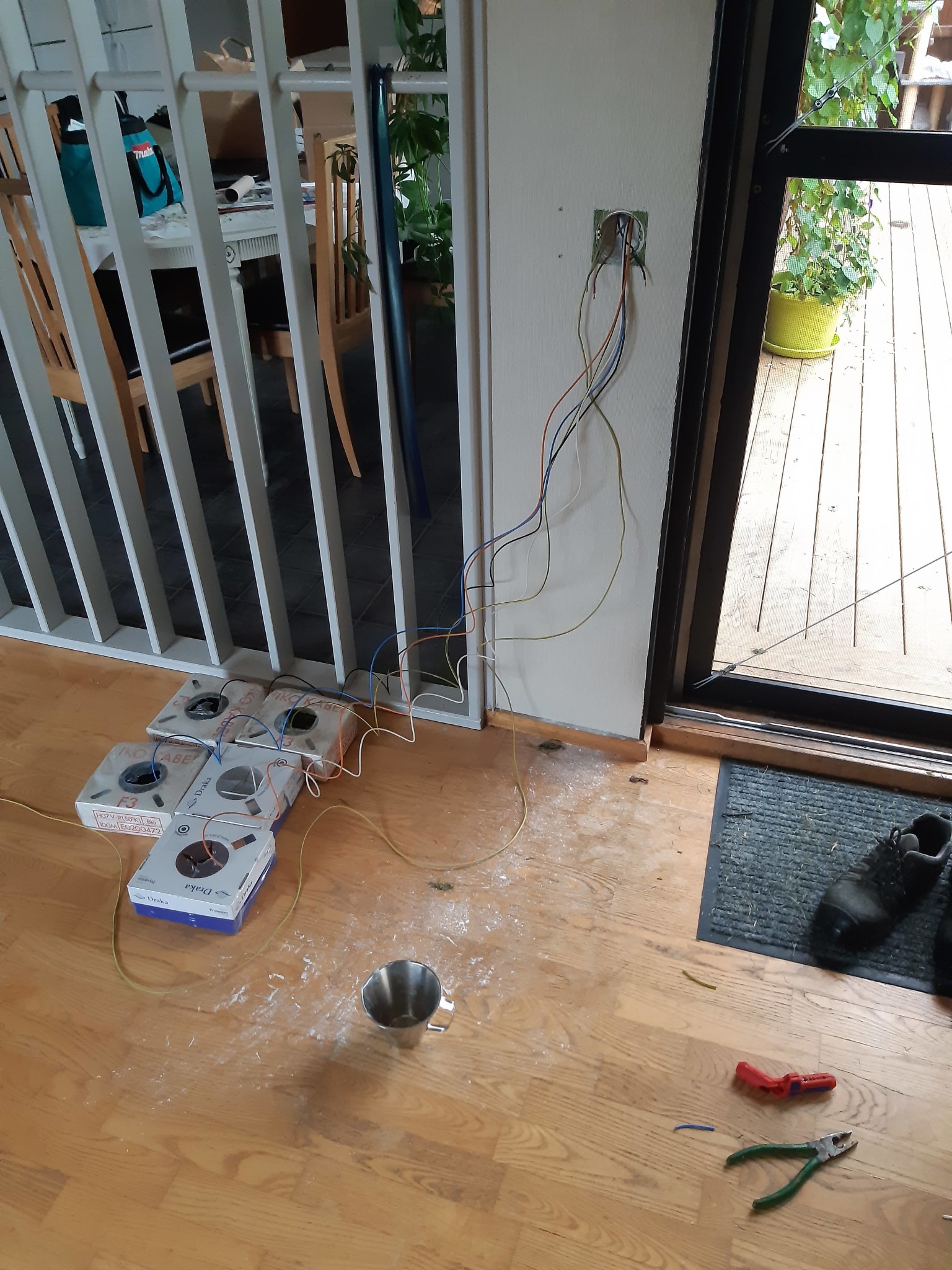

Elarbete på golv med urdragna sladdar, eluttag, verktyg och hål i golv och vägg.

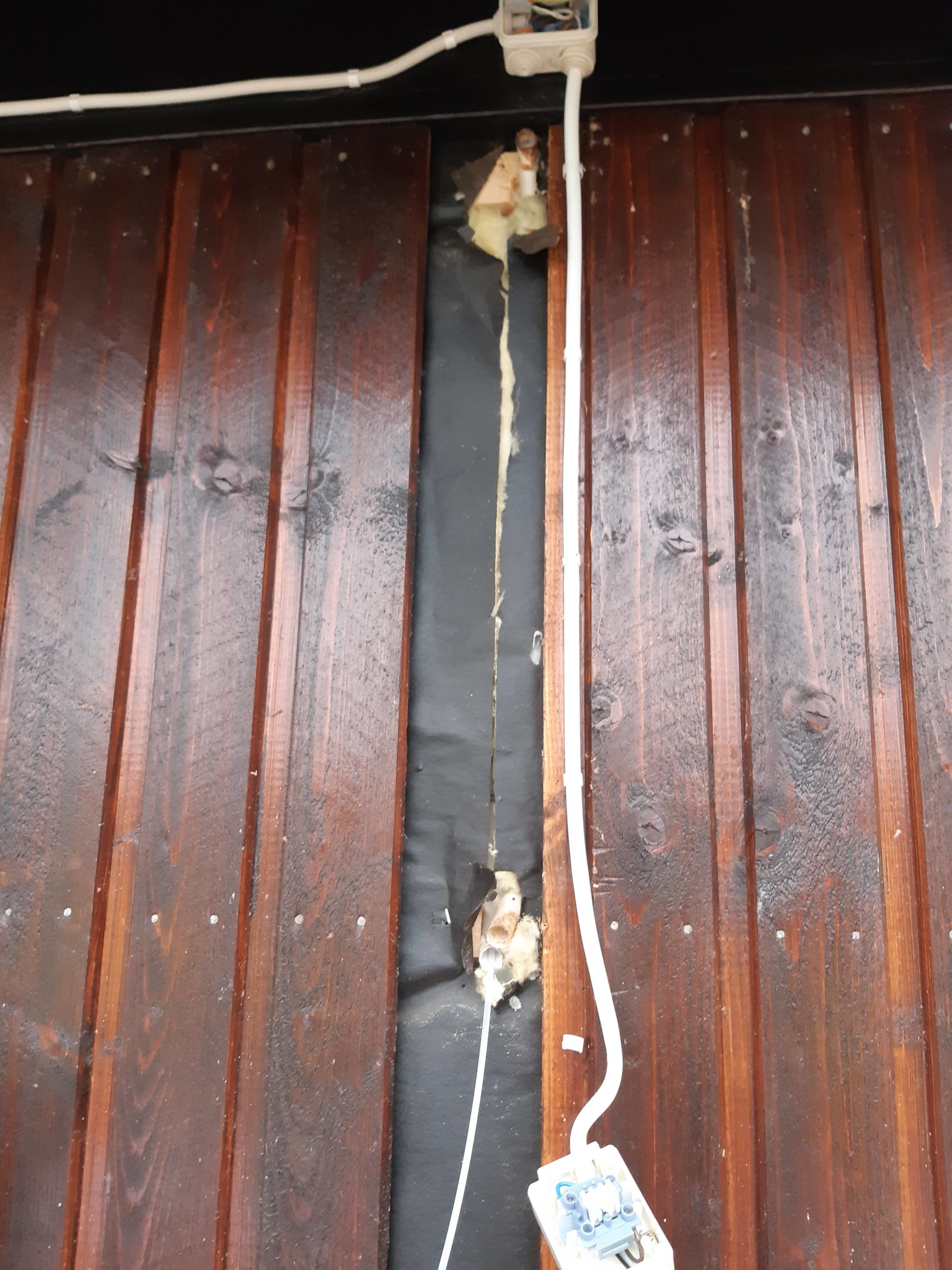

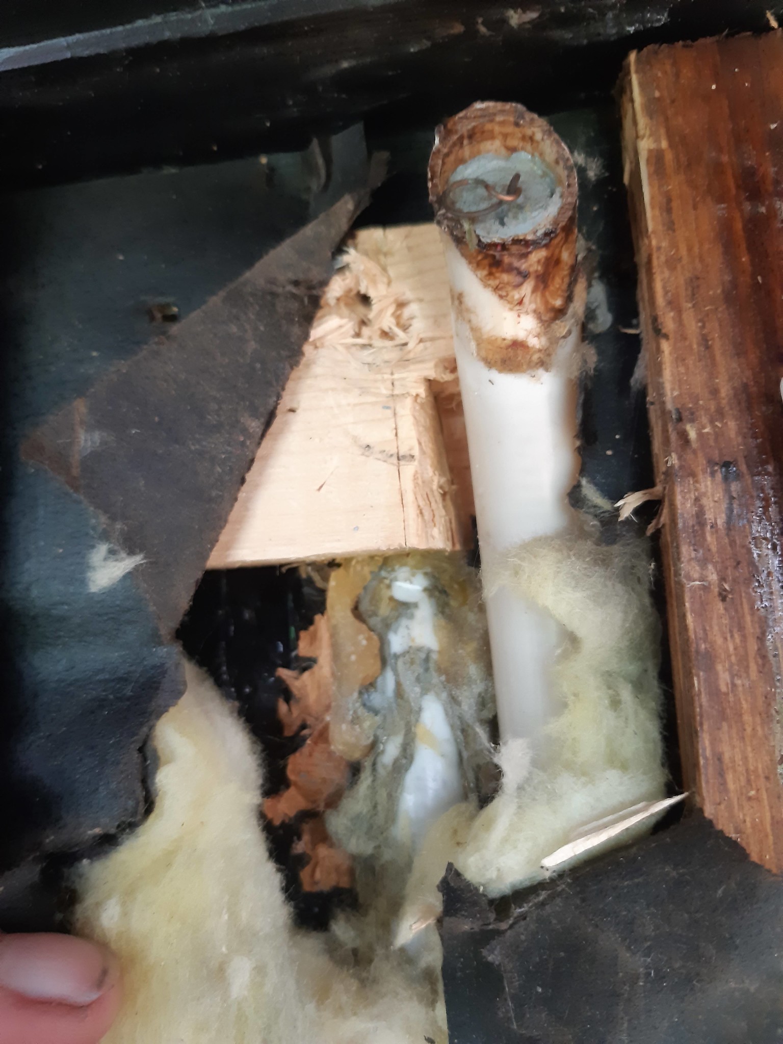

Avlägsnad paneldel avslöjar ett genomspikat rör med oskadda kablar längs en brun vägg.
Genomspikat rör vid husrenovering med synliga kablarna intakta och isolering runtomkring.
Blev tvungen att bryta loss panelen då det var tvärstopp. Röret var tydligen genomspikat men kablarna oskadda.

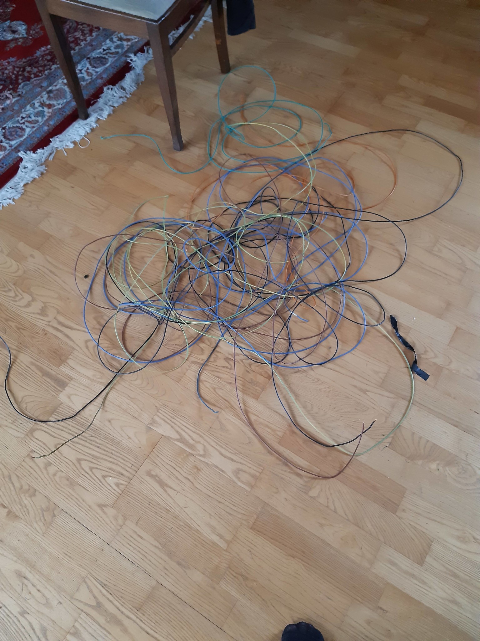

En röra av kablar i olika färger och storlekar på ett trägolv.

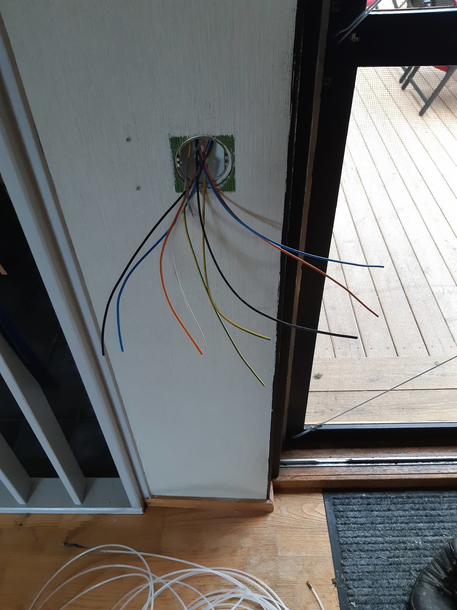

Olabeled elektriska kablar sticker ut från en öppen kontakt i en vägg vid en dörröppning.

Öppen elinstallation med oskyddade eluttag och lösa kablar intill en dörrkarm.
Just ja, så var det

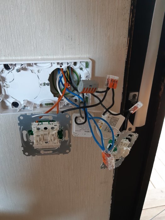

En så kallad fullträff :)

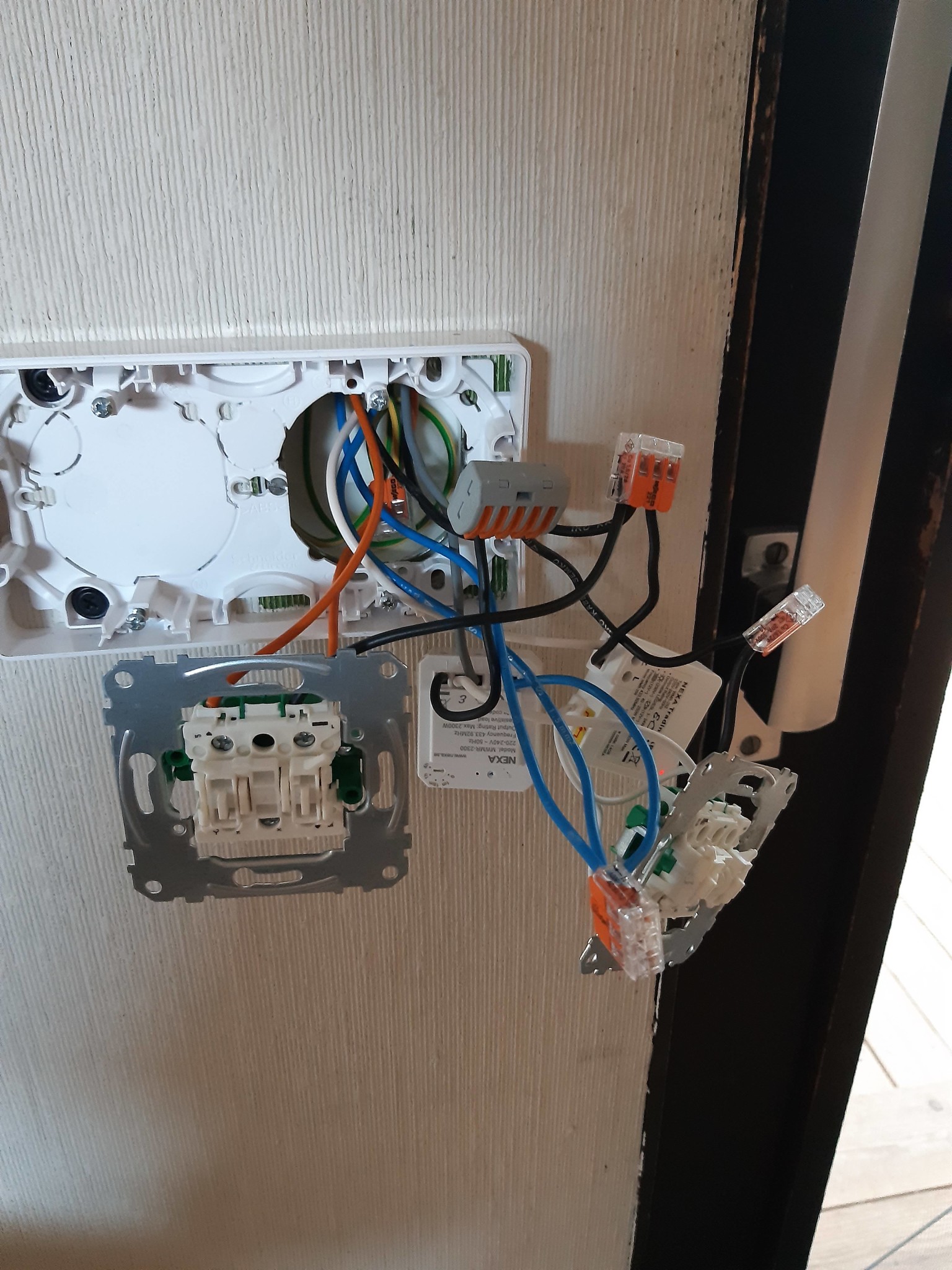

Ser lite rörigt ut där i dosan också.... Jag är imponerad om du lyckas tråckla in allt det där i en enda dosa.
Staffans2000
Dubbel eluttag utan frontplatta monterad på en vit vägg, redo för kablar.
Med lite god planering av kabellängder så går det ;)
Och en del ryms ju i förhöjningsramen också, så det där är inga problem. Mer trångt i rören då, tänker jag.
Jo det vill jag lova. Försökte vid ett tidigare tillfälle att dra in en extra tändtråd med befintliga trådar. Gick väl inte helt smärtfritt så det var skönt att få det omtrådat med alla samtidigt. Med lite potatismjöl så gled det på bra :D
