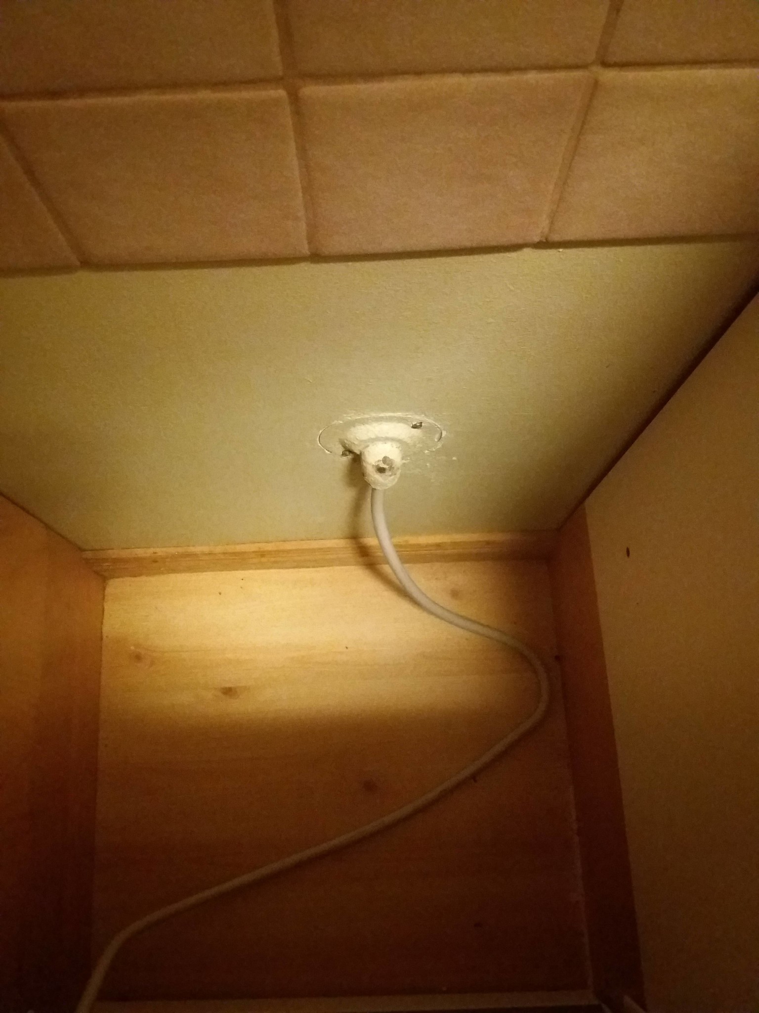

elen slogs ut, elektriker behövs omedelbart. akutsituation?!
Har ett gammalt kök från 90-talet. Eluttagen är bara utanpåliggande förlängningskablar som fläkten är kopplad till.
Till den akuta situationen - elen slogs ut helt och hållet bara i köket med brakande ljud och ljus. Kaffeapparaten började ryka, till förvånansvärt nog så funkar kaffeapparaten när man sätter på den i andra rum än i köket. Kylskåpet har jag kopplat till i vardagsrummet då eluttaget för kylskåpet är helt och hållet kaputt!
Köket var planerad att renoveras just på grund av elen som inte har en jordfelsbrytare, det var planerat att elen skulle omvandlas till enligt 2000-talets regler med jordfelsbrytare och automatsäkringar, om det kallas så. Spisen funkar, till min förvåning. Nu är frågan när den kommer ryka som är min rädsla, utan att kunna dra ut den ur elen som jag kunde göra med kylskåpet.
Nu vet jag inte vad jag ska göra?? Går det att anlita en elektriker som kan fixa till det allra viktigaste med elen och sätta in ett nytt elcentral med jordfelsbrytare eller kan man installera enbart jordfelsbrytare intill proppskåpet? Går det att byta alla eluttag till jordade innan man river ut hela j*vla köket. Bor i Halland - vad kan priset för elektriker ligga ungefär?
Glömde tillägga att jag måste laga mat också, men vågar inte göra det så att det inte slutar med att brandkåren är utanför dörren bara för att man har lagat lite mat...Får man använda spisen då den är ansluten till enfas?

Jag är inte elektriker men jag tror inte heller detta behöver vara katastrof. Vad menar du med ”brakande ljud och ljus”? Ser du någon skada på kablar eller urtag som framkommit i samband med detta?
Med skarvsladd antar jag att du menar att det går sladdar utanpåliggande från urtagen men att de är fastinstallation (inte lösa skarvsladdar)?
Ok, jag kanske överdrev en aning med brakande ljud och ljus för att jag sk*t på mig! Brakande ljud och ljus, det hördes ljud som att glas gick sönder och det sken till lite när elen slogs ut. Jag vill helst inte tända hela bostadshuset på grund av köket.

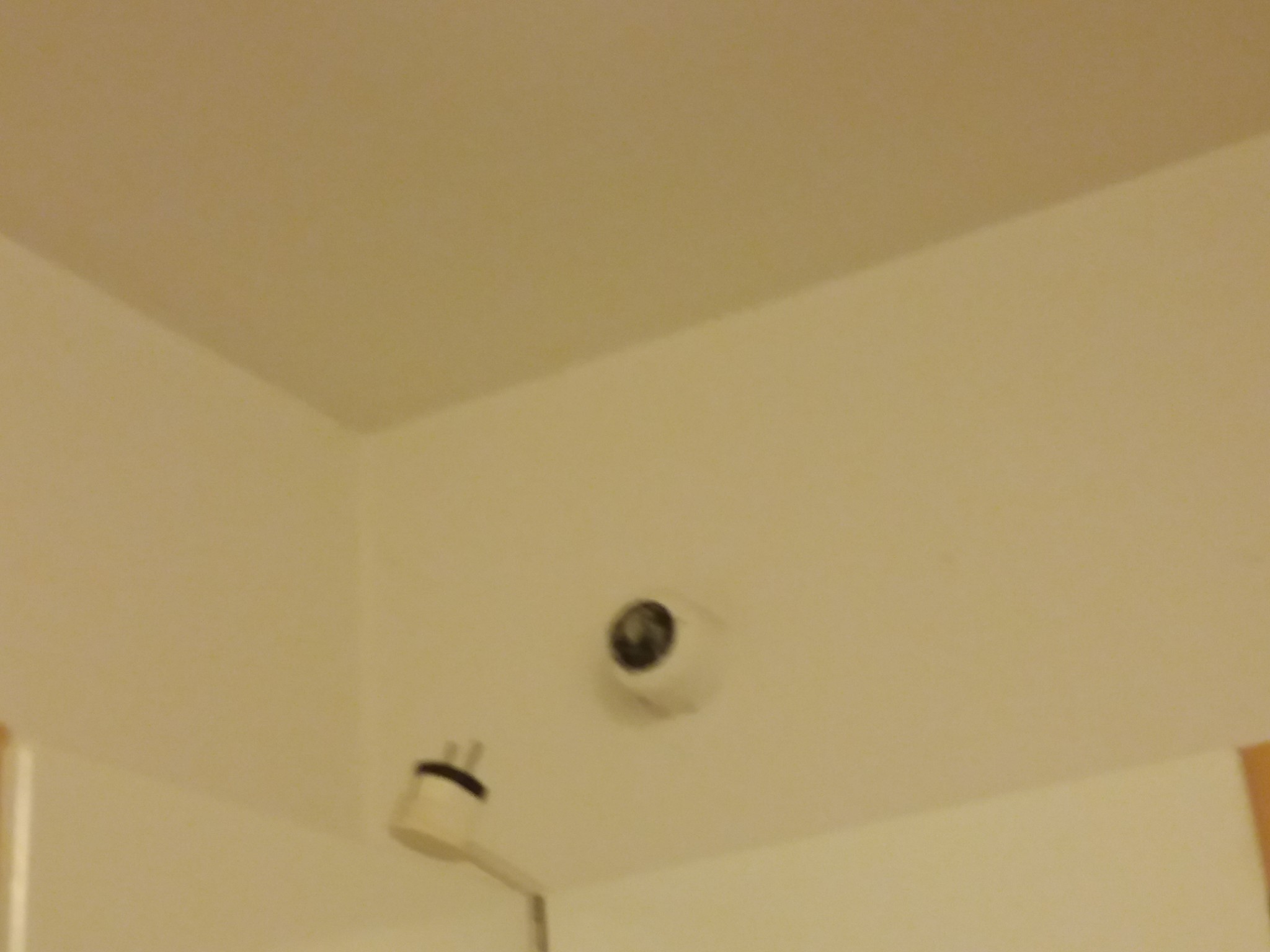

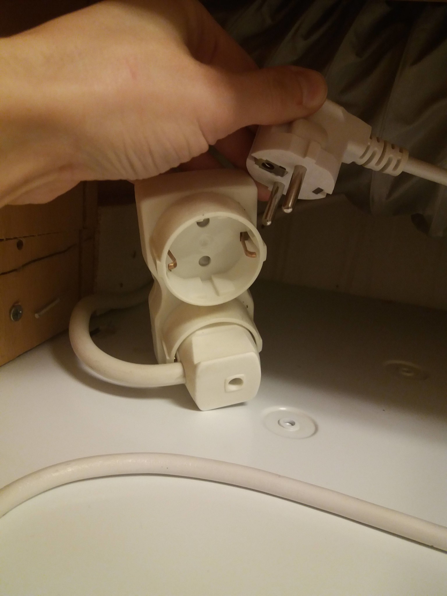

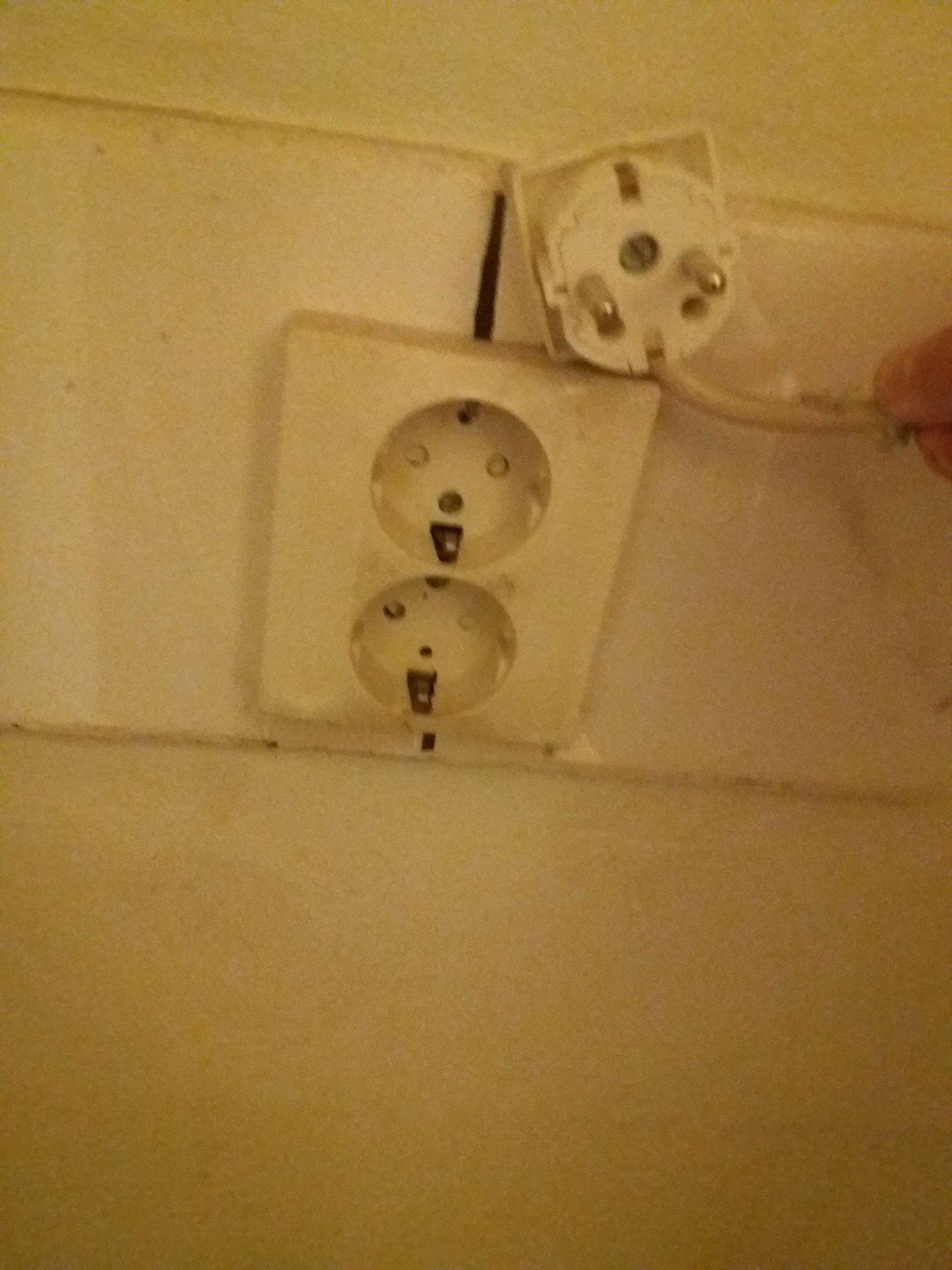

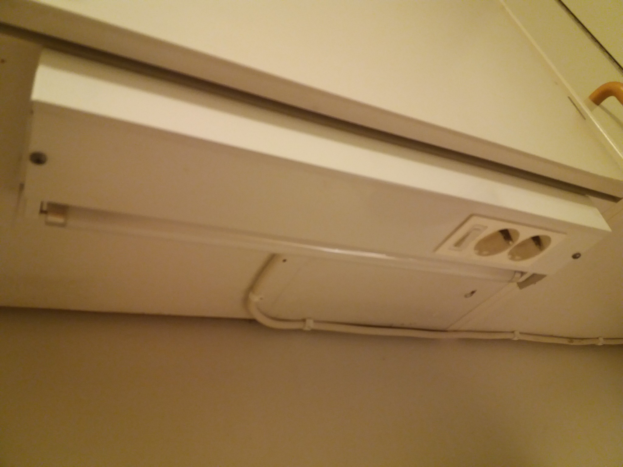

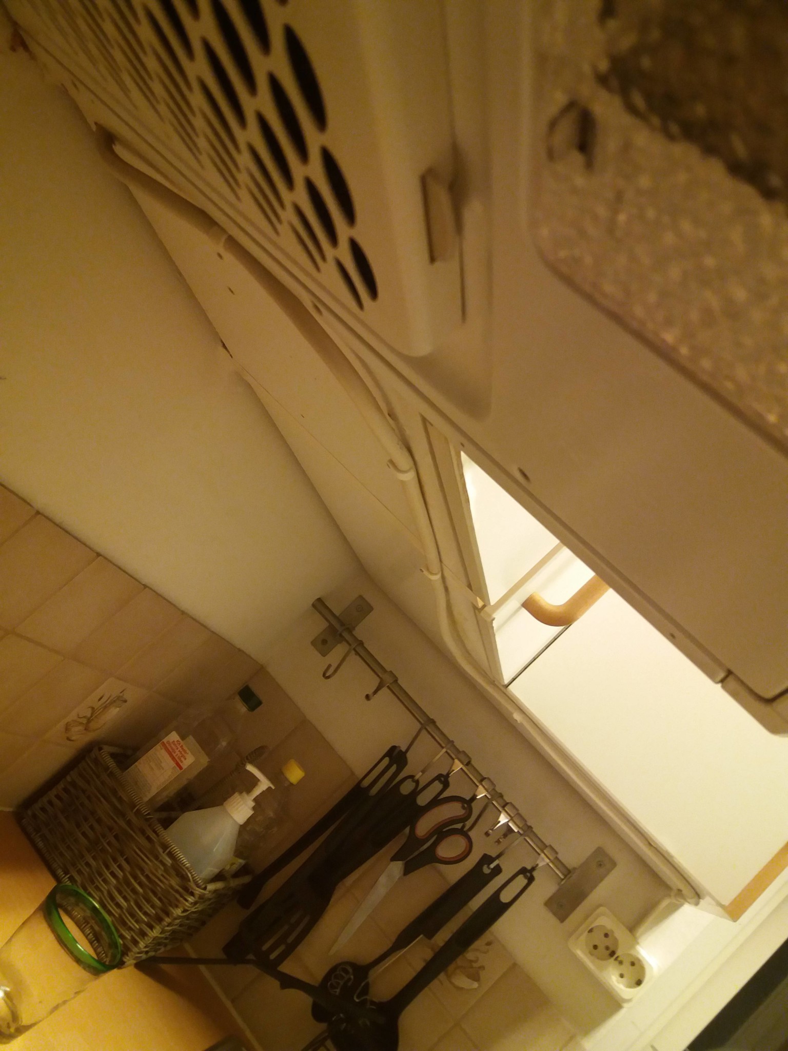

Jag bifogar med bilder så att ni vet vad är det som inte funkar och vilka utanpåliggande eluttag jag menar.
Det som har en kabel i, är till spisen. Antar att det är enfas? Spisen funkar och så vidare, antar att det bör kunna laga mat utan att brandkåren gör mig sällskap?
Sladden som jag håller i, är sladd till två uttag som är utanpåliggande jämte fönstret ( bild kommer) Det går en sladd under hela väggskåpet.
Den andra sladden som är i, är kopplat till vägguttaget bakom kylskåpet och den är till fläkten.
Den andra tomma vägguttagen till kylskåpet.
Nu vet jag inte hur bilderna blir upplagda men hoppas att ni kommer förstå.

Det där är väl inte den snyggaste lösningen för att få fler uttag, men jag kan inte se att det är något som ser bränt ut. Kan det vara så enkelt att proppen har gått? Ibland kan den lilla pluppen sitta kvar trots att säkringen är trasig. Testa att byta och se om det fungerar.
OM det var "brakande ljus och ljud" och rök ur någon maskin så finns det anledning att ta allt på allvar.
Min första tanke är faktiskt nollsläpp, och det är allvarligt.
Om resten av huset/lägenheten fungerar som det ska så bör det i så fall vara en uppdelad trefasgrupp i köket som tappat nollan.
Allt detta är inte så jätteenkelt att förklara för en som inte kan det grundläggande i trefassystemet.
Men om du är kunnig så borde du kontrollera och mäta lite för säkerhets skull innan du kopplar in något igen.

Det verkar som att någon heeeelt okunnig idiot har fått för sig att fixa och trixa med elen innan man köpte bostadsrätten. Självklart kollade man inte bakom fläktskåpet hur det står till där, då jag har inte haft fläkt tidigare som man kunde starta på/av när man ville, trodde att det satt fast som berget. Det är det jag har absolut ingen aning om, om det är enfas eller trefas? Elektrikern ska jag ringa på måndag så får denne komma fortare än blixten. Men fram till dess, vill man veta om man kan ens koka lite pasta?
Jag är långt ifrån kunnig, vilket jag erkänner och håller mig till att byta lampor när det behövs samt säkringar.
Vad som hände egentligen är att kaffeapparaten var på, på andra sidan av köket, på annat bänk varpå där finns två uttag med lampa som är anslutna på samma sätt som tvåuttaget under väggskåpet dock i en annat uttag i väggen.
Samtidigt som kaffeapparaten var på så var spisen på för jag kokade ett enda j*ävla ägg, gick till vardagsrummet som är 2,5 ifrån köket. Efter ca 5 min sken snabbt i köket som ljudet av krossade glas hördes. Rusar till köket, kaffeapparaten ryker och fläkten slutade samt även lampan och uttagen där kaffeapparaten var anslutet till.
Låter som i-landsproblem men vill bara veta om säkerheten det är allt jag bryr mig om. Att lägenheten inte brinner upp pga någon idiots "spara" på pengar elen.

Nollsläpp? Gäller det endast för vitvaror? Taklampan funkar, den verkar inte ha blivit påverkad av den traumatiska händelsen som jag...Nollsläpp på spisen? Nu verkar det som att jag kommer campa i köket och vakta så att spisen inte börjar ryka...
Det är inte det första jag skulle misstänka. Har du testat att byta säkring. En glödlampa kan smälla och blåsa säkringen när den går sönder, för att nämna ett exempel.
I de här uttagen var både kaffeapparaten och vattenkokaren anslutet till, dock så var vattenkokaren inte på idag. Kabeln i väggen ovanför väggskåpet har jag dragit ut då den är kaputt. Säkring har jag kollat, två slogs ut och jag har bytt dessa men fortfarande samma problem kan inte använda fläkten eller någonting. Bara spisen som verkar fungera som man inte vågar sätta på.

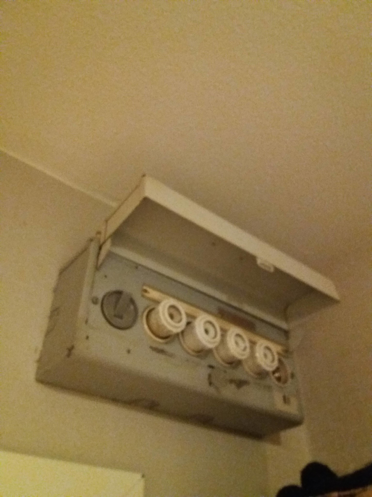

Om det finns ett gruppschema vid elcentralen så lägg upp en bild.
Tror inte du behöver oroa dig över spisen den ligger oftast på egen grupp/säkring.
Ditt grundproblemet kan vara ett nollsläpp= allvarligt och farligt eller bara otur när en glödlampa gick sönder = ofarligt. Omöjligt att svara på i ett forum, för att svara med säkerhet behövs några mätningar samt en okulär besiktning på plats.
Någon gruppschema finns inte alls, bifogar med bild.
Vill först och främst tacka Er alla som har tagit tid att lugna ner mig på något sätt och förklarat vissa saker. Har en bättre inblick, djupare till och med, i det här med elen. Tack och lov för Er och forumet men jag håller mig till måndag så får jag ta tag på första bästa elektriker.
Förstår att det är inte mycket man kan göra utan något besiktning och bilder berättar ju bara en del men inte allt.
Håller mig borta från köket tills elektrikern ger grönt ljus.
