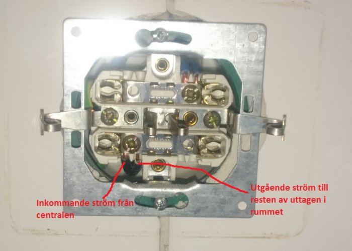

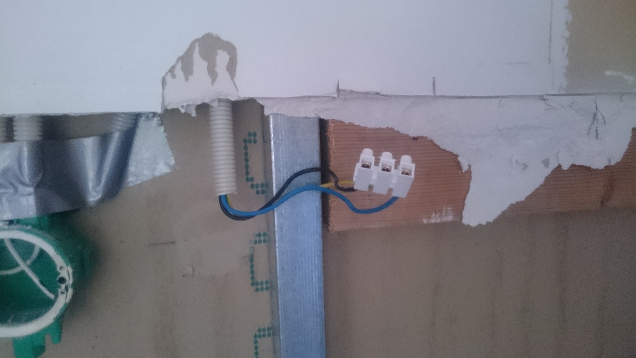

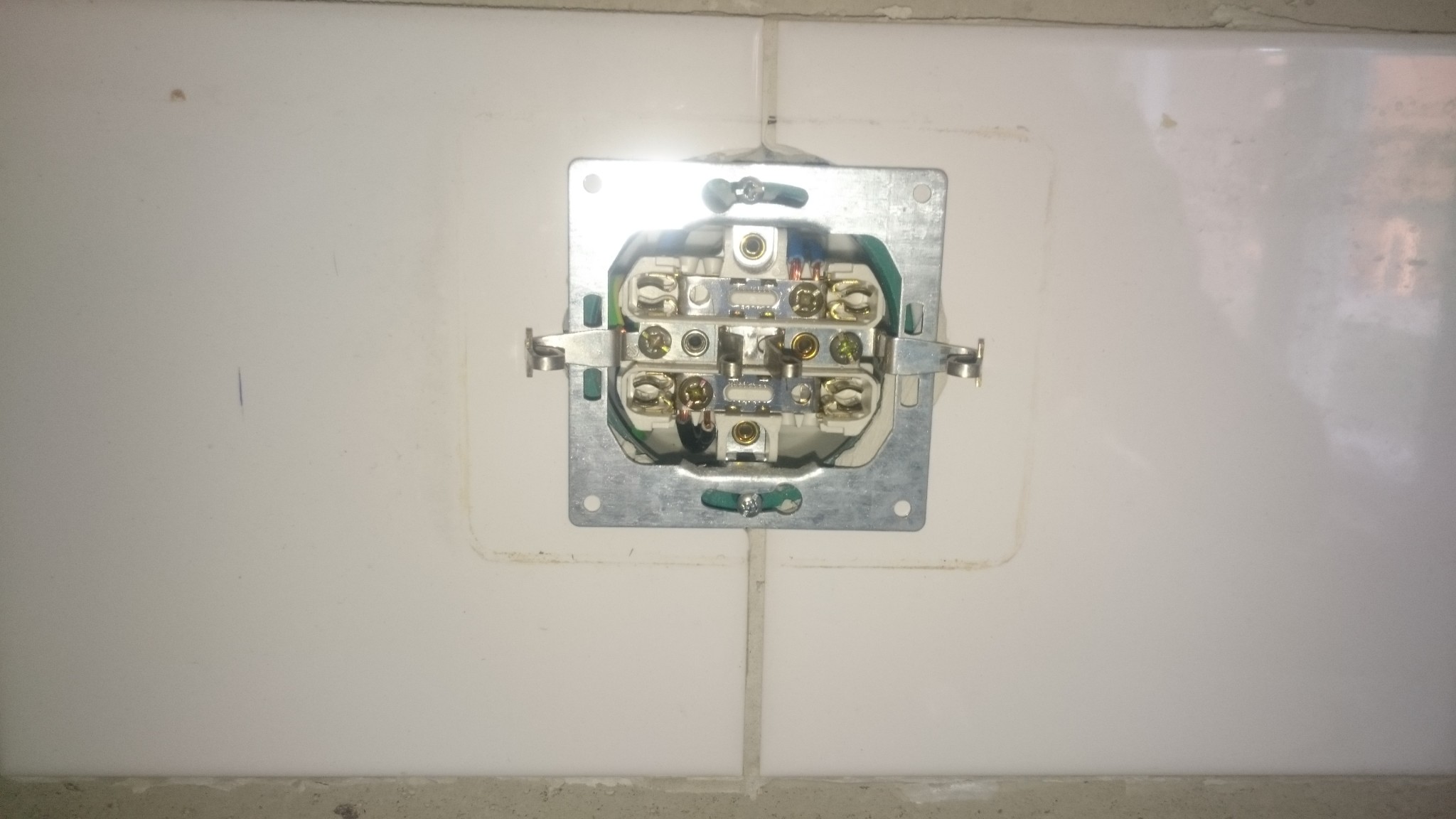

Kopplade bort strömmen och tog bort sladdarna till ett eluttag, men efter detta så får jag inte tillbaka elen till halva köket. Jag funderar på om dom kan vara sammankopplade och elcentralen vägrar att slå på strömmen ( även om säkringen är på ) till dom andra om jag inte kopplat jord till det oanvända eluttaget. Ska jag prova att koppla jord till vardera (svart/brun) och hoppas att det löser sig? Här är före efter bilder

  • Öppet eluttag utan täckplatta med bortkopplade sladdar monterat på vägg.
  • Oöppnat eluttag utan jordning med lösa sladdar och kabelskydd mot en vägg.

På första bilden är det två svarta och två blåa kablar, dvs det är vidarekopplat till nästa uttag. På andra bilden är det bara en kabel av varje färg. Vart är dom andra?

Dom finns också i en sockerbit bakom tejpen till vänster, jag vill inte att någon ska råka ta i nåt tills jag fixat ett riktigt uttag.

Ok. Troligen måste du koppla ihop kablarna bakom tejpen med dom som hänger i luften för att strömmen ska komma vidare i rummet. Men, jag håller med om att du verkar vara lite väl långt ut på det hårda vattnet...

Det enda jag gjorde var att slå av strömmen, koppla ur uttaget och kopplade in sladdarna i en sockerbit.
Ja, fast tidigare var ju sladdarna ihopkopplade i uttaget. Nu är dom skilda åt.
Fast det är ju två olika uttag så den på bilden ska väl inte beblanda sig med det vänstra.
Eller jo det ska dom nog förresten när jag inspekterat ett liknande uttag.

Jag förstår inte riktigt... I den första bilden är det ju en tydlig vidarekoppling i uttaget. Utan den vidarekopplingen kommer inte strömmen att komma längre än till det urkopplade uttaget.

  • Eluttag med vidarekoppling, anslutningar för inkommande och utgående ström märkta.

Grejorna kopplas parallellt. Överkopplingen kan ske i uttagets plintar.

I detta läget har högst troligt uttaget tidigare fungerat som en vidarekoppling av efterföljande uttag i samma grupp (som är normalt att göra).
