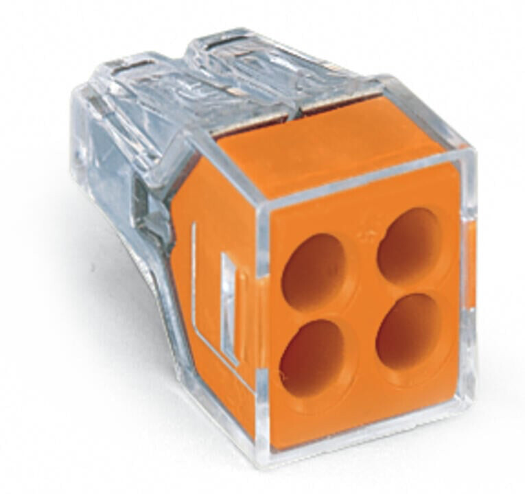

Fråga: Kan det händelsevis vara så att det var en wago-toppklämma som var boven i dramat?
Orange och genomskinlig Wago-kopplingsklämma med fyra hål, eventuellt diskuterad som möjlig felkälla i elinstallation.
Varför är alla så misstänksamma mot wago? måste ju vara den säkraste toppklämman på marknaden räcker med att man är läskunnig och normalbegåvad för att lyckas montera rätt.
Likväl är det tämligen vanligt att folk misslyckas med den...
Är väl mer troligt att dom använder torix och misslyckas eller använder 773 till rk men då felar ju båda kriterierna.
