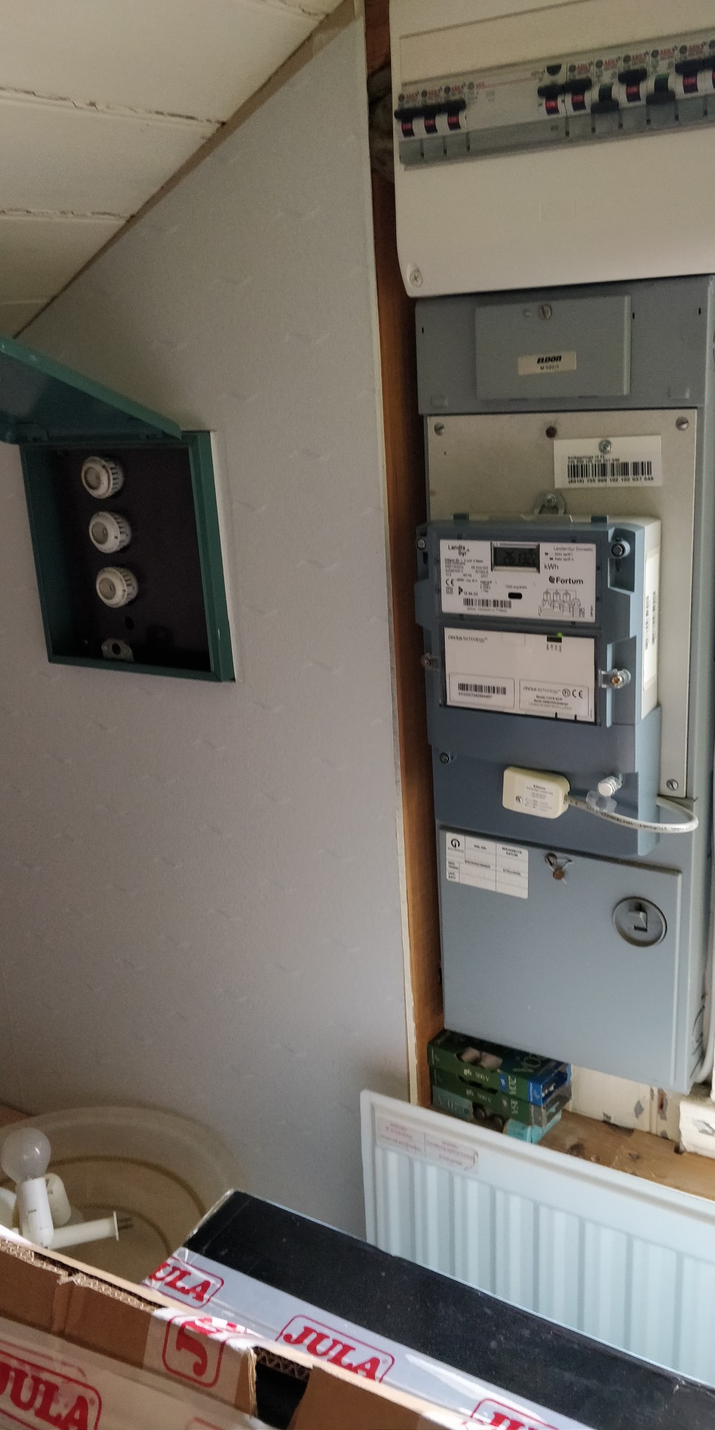

Så här ser det ut där elen kommer in i huset, de säkringarna har jag testat att byta. Kan det sitta säkringar för olika delar av huset även längre ut i systemet?

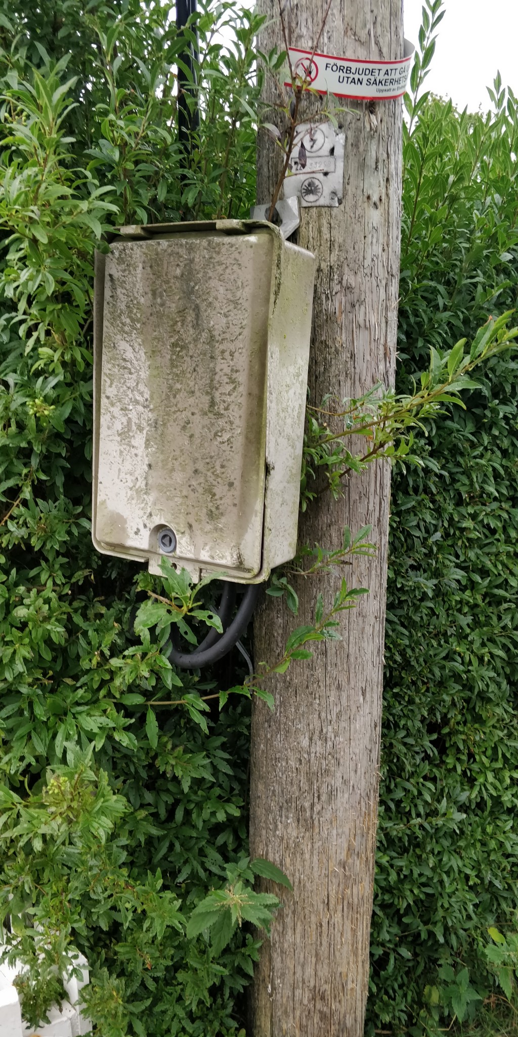

Detta skåp sitter på elstolpen, från den går den sedan ledningar in till flera olika fastigheter. Ska försöka hitta en nyckel som passar till det.
Två säkringar uppe till höger har ju löst ut (eller avsiktligen stängts av).

Det är 20 A gC 500 V.
Jordfelsbrytare finns på nedre plan men har inte löst ut.
Är felet (en utlöst säkring) där så bör även andra delar av huset påverkats av att säkringen löst ut (en så pass ny ombyggnation av centralen bör ha balanserat elen så att alla faser sprids ut över alla våningar).

20A är rimligt. Då borde du ha märkt ifall den löste ut direkt när du skruvade in den.
