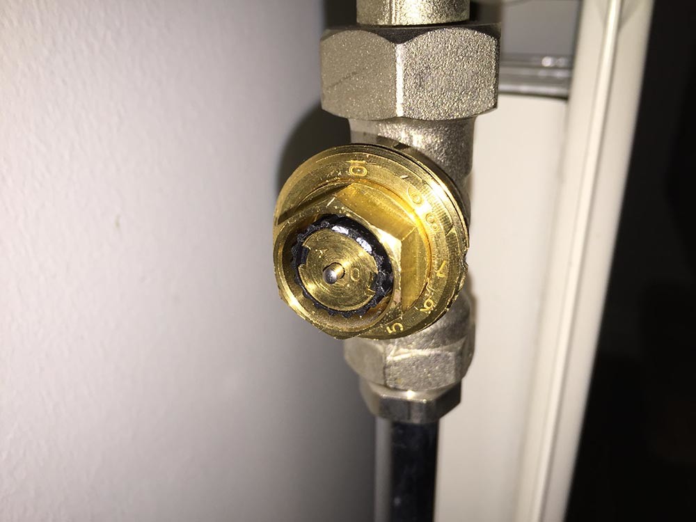

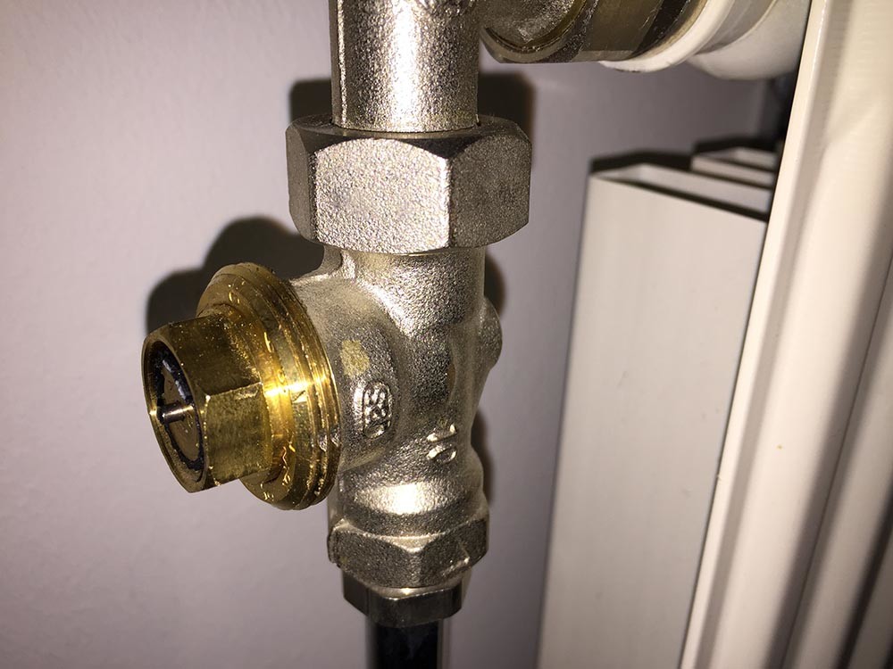

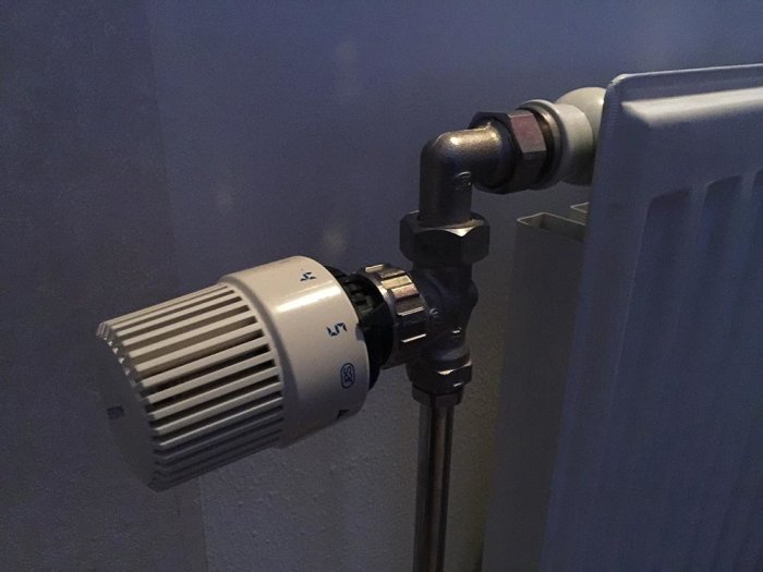

Har ett antal sådana här termostater i huset som inte fungerar längre. Se bilder. De har fastnat i helt intryckt läge, dvs helt avstängda. Har prövat att dra i piggen och den kommer ut men inte ventilen, så piggen rör sig bara fritt = fortf kallt. Har försökt banka mm. Inget hjälper.
Så vad göra?
1. Ta loss och smörja?
2. Byta ut?
3. Om man måste lossa dom kan man då göra det utan att det rinner ut vatten över hela golvet om man stänger av cirkulationen och sänker trycket till noll?
4. Kan termostaten delas på ngt sätt så bara en del med piggen kommer ut eller måste man lossa övre och undre muttern så allting kommer loss?

Har testat med 5-56 så får vi se hur det går. Återkommer. Ser på bilderna nu själv att det ser ut som att det går att plocka ut den centrala mässingsdelen som tappen sitter i. Men det behövs kanske specialverktyg för det...?
Alla element är på övervåningen så man behöver kanske inte tömma så mycket isf? Det ser ut som att det är två spår för att vrida på sidan av den insänkta delen i mässing som tappen sticker ut ur. Det är den jag funderar på om man kan vrida ut och få med ventilen. Absolut, ska vara försiktig med tappen.
Du ska vara väldigt försiktig med vad du smörjer packboxen med.
Vet inte helt säkert men 5-56 kan vara tveksamt.
Fel typ av smörjmedel riskerar att packningen sväller och då är det bara att byta till ny....
Kolla med en VVS-firma vilken typ av smörjmedel som dom rekommenderar

Ja, nu får vi nog skilja på piggen och ventilkäglan.
Piggen är bara en "förlängning" av ventilkäglan men har ofta inte mekanisk förbindelse dvs den är inte fastmonterad i ventilkäglan.
Således hjälper det inte att dra i piggen om ventilkäglan fastnat ordentligt utan packboxen måste bort och då kan man sticka in en smal skruvmejsel och "jucka" lite på ventilen för att den ska lossna.
Exakt. Det är så det är. Piggen/tappen sitter inte ihop med ventilen. Piggen kan man enkelt dra ut med en tång utan att skada eftersom den inte går ända in utan en liten del alltid sticker ut så tar man där skadar man inget. Vissa kan man t.o.m dra ut med fingrarna. Men hjälper alltså inte. Hade på 5-56 på en pigg men det enda som hände var att piggen rör sig trögare nu och ventilen sitter fortfarande fast.roland53 skrev:Piggen är bara en "förlängning" av ventilkäglan men har ofta inte mekanisk förbindelse dvs den är inte fastmonterad i ventilkäglan.
Så kan man ta ut centrumdelen istället för att lossa allting? Vad behövs det för verktyg?
