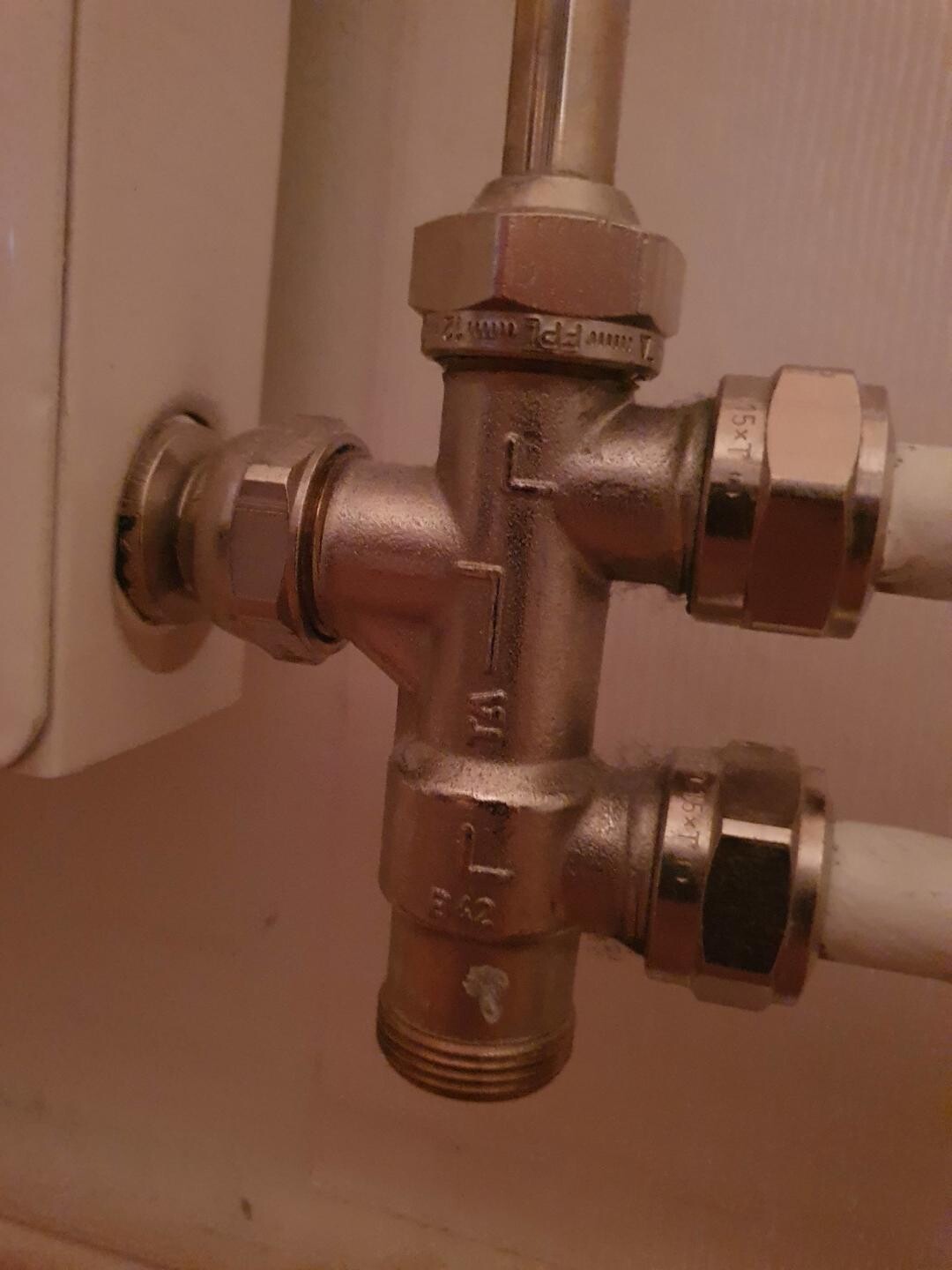

Termostaten är borttagen, inloppsröret är hett, returröret är hett även en bit bort. Elementet är endast ljummet upptill, kallt nertill. Skruvventilen med insex är helt öppen.
Lossar man returröret kommer det hetvatten.
Vad händer?
Vad händer?
Det är tydligen strypt vid termostatventilen, bakom termostaten, den gröna ringen ställer man in flöde med, våra stod på 4-5 och det går upp till 7, eller till N, N är fullt blås, sedan reglerar man med termostaten. Här hittade jag info om vilken markering på ventilkroppen som gällde för inställningen. https://manualzz.com/doc/53386480/danfoss-dynamic-valve™-type-ra-dv--pressure-independent-r...?p=3

Det är ett flerbostadshus, vi är högst upp, systemet är cirka 35 lägenheter stort. Det är bostadsrätt och fjärrvärme och vi har bytt massa grejer för att snåla på värmen. Men, vi är högst upp och är gavellägenhet, kall vind, kalla ytterväggar. Vad behöver göras mer, är det uppenbart om det påverkar övriga element?Demmpa skrev:

Det behöver sitta STAD-ventil på varje stam samt helst på varje gren, sen behöver förinställningen I varje radiatorventil injusteras.
