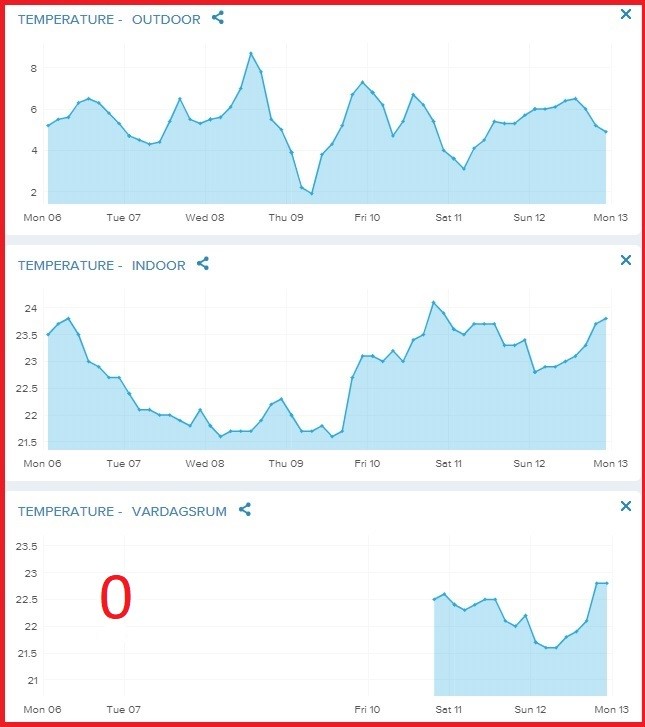

För att ge lite data på hur mitt hus påverkades av elementfläkten så har jag mätt temperaturen.
"Temperature - Indoor" mäts i hallen på en huvudenhet för väderstationen.
"Temperature - Vardagsrum" det aktuella rummet som var för kallt.
Bild 0
Den 06e januari stänger jag luft/luft värmepumpen mitt på dagen för jag vill se hur det primära värmesystemet klarar sig ensamt. Man ser tydligt att temperaturen faller och stabiliserar sig på en lägre temperatur. Förväntat.
Torsdag den 09e kväll installerar jag elementfläkten på alla tre radiatorerna, man ser omedelbart att temperaturen stiger.
(Notera att det är i närliggande rum (hallen) detta sker då det var innan jag köpte givaren som idag står i vardagsrummet)

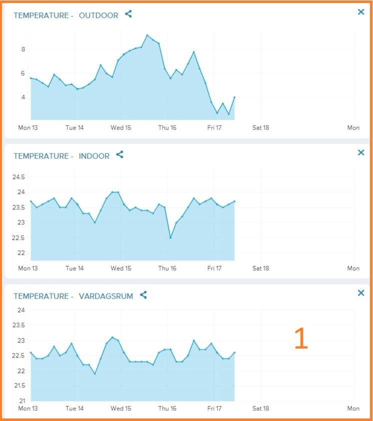

Bild 1
Andra veckan med elementfläkten (luft/luft fortfarande avstängd)
Hallen håller stadiga 23-24c - vardagsrummet håller 22-23c

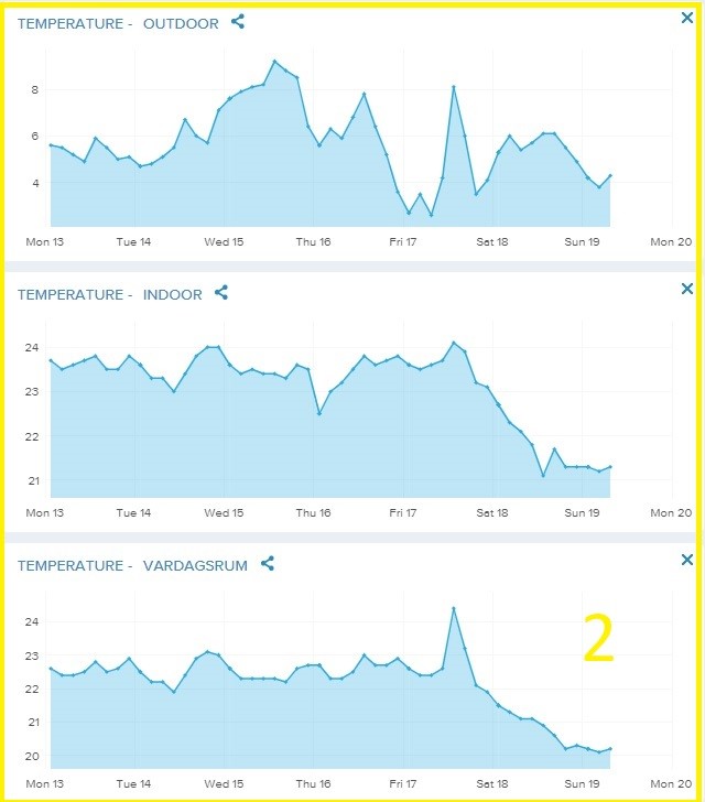

Bild 2
Då jag inte hade riktiga mätvärde på vardagsrummet innan elementfläkten så stängde jag elementfläkten för att se vad som händer. Detta gör jag fredag den 17e på kvällen och man kan se att temperaturen direkt faller och stabiliserar sig strax över 20c i vardagsrummet och strax över 21c i hallen
Slutsats
Elementfläkten fungerar tveklöst, jag har fått upp temperaturen ett par grader, den största vinsten är att det är en mycket jämnare temperatur i hela rummet och att golven är varmare.
Generellt sett så sparar du inga pengar på det då jag plockar ut mer energi ur systemet med elementfläkten än utan elementfläkten, hade man inte gjort det så hade inte rummet blivit varmare.
Det som jag sparar pengar på är att det är mer ekonomiskt att plocka ut den extra energin ur mitt primära system än att köra luft/luft värmepumpen som stöd, det är ett helt system till som skall hållas igång. Detta kan jag även se på min elförbrukning som låg åtminstone 10kwh högre per dygn när jag körde utan elementfläkten och stödkörde med luft/luft.
