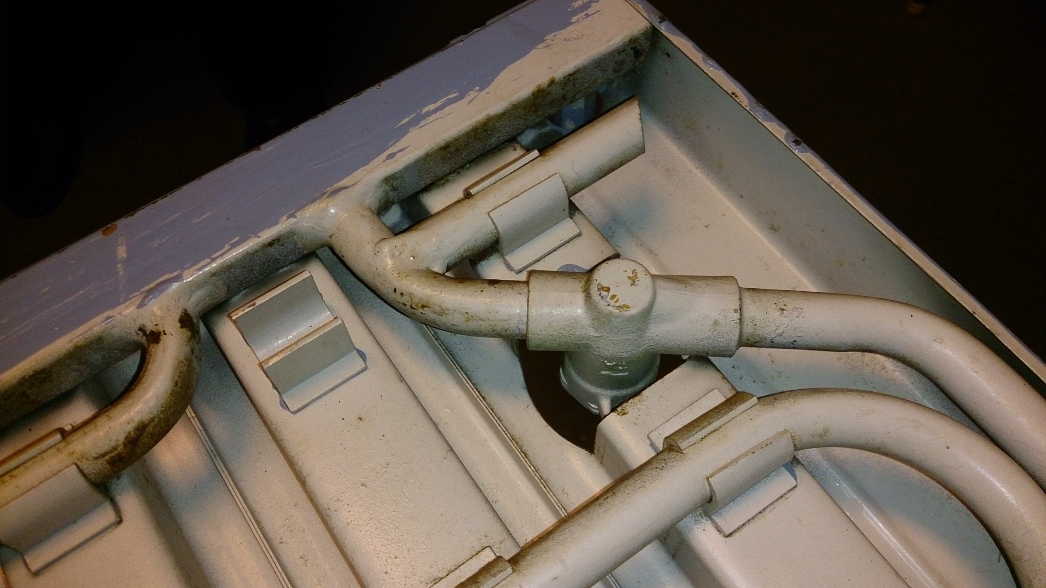

Elementet reagerar inte när man vrider på ratten
jag har tatt bort plastratten och när ja vrider medurs ,dras den innåt.
o moturs så går den utåt.
så den kärvar inte, men ja får inget flöde i elementet endå.
o den gått av där inne eller nått gått sönder.
men frågan e ju hur ja får ut axeln , o de ens går att få ut den.
kan de va så att om ja vrider max moturs, o sen tar en tång o vrider lite till så den släpper om den är gängad.
a alla andra har full värme

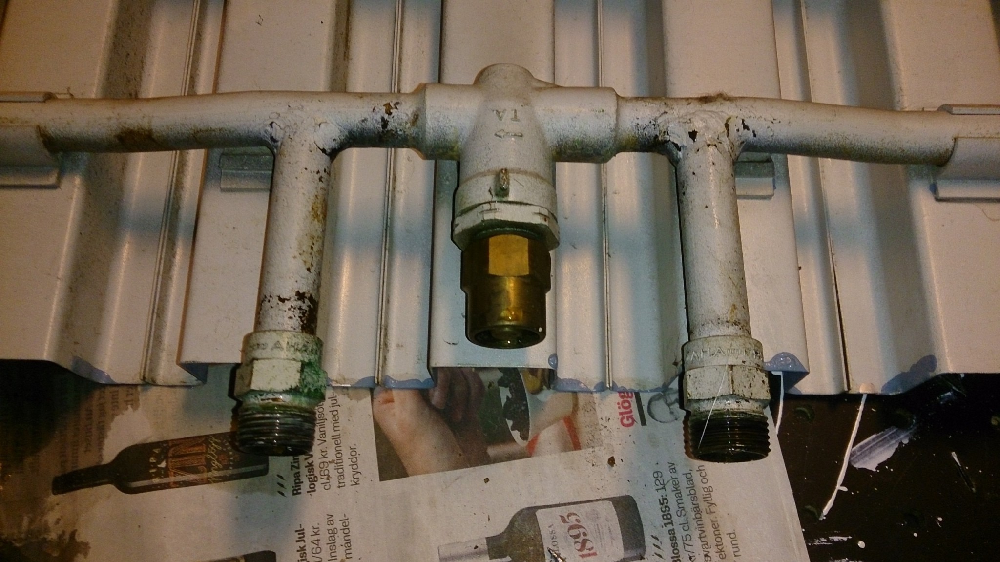

Anslutningskopplen ser och fungerar lite olika, på en del kan man ställa in hur stort delflöde man ska ha över elementet och vissa har en "styrplåt" som avleder ett visst flöde till elementet. Skulle "styrplåten" i kopplet vara skadad/upprostad/lossnat styrs inget flöde upp till elementet och det kan förbli kallt även om du har fullt flöde i slingan.
Okej.
Men ska man försöka reparera.
Elle e de bättre o byta ut hela elementet
Ja ska ta en bild på kopplet när ja tatt bort plastvredet
