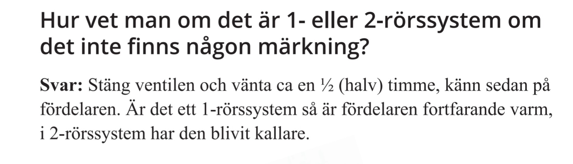

Jaha där ser man. Ja då är det inte lika enkelt att se. Men detta tipset hittade jag:
Skriven text som förklarar hur man avgör om ett värmesystem är 1- eller 2-rörssystem utan märkning.
Det är där dina vita rör går ihop till ett krom
