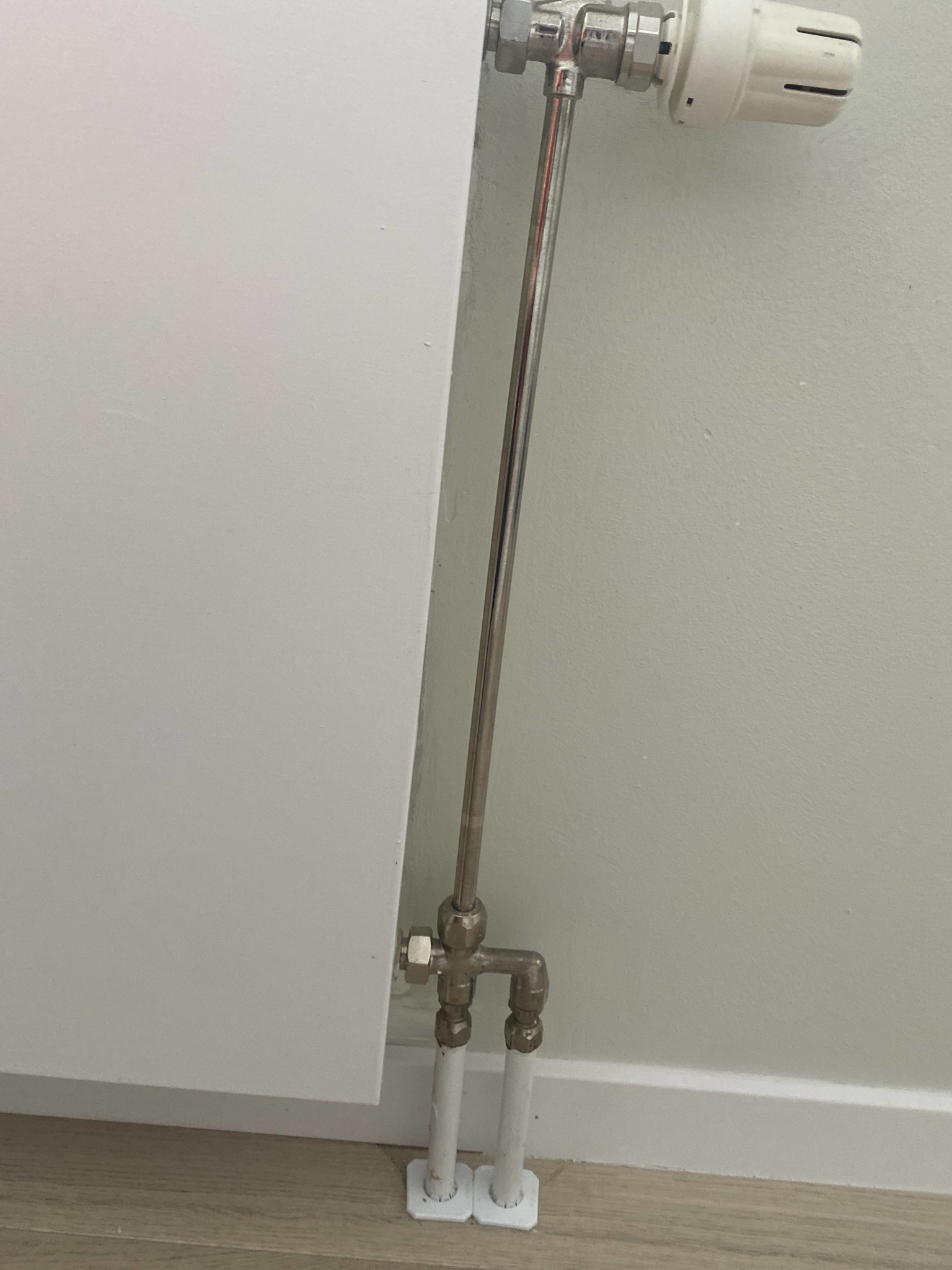

  • Enkelsystem radiatoranslutning med en synlig rörledning och termostatventil.
Med största sannolikhet 2-rörs då det inte finns någon justerbar by-pass.
Kolla om du hittar någon röd eller blå markering någonstans på kopplet. Röd=1-rörs, blå=2-rörs

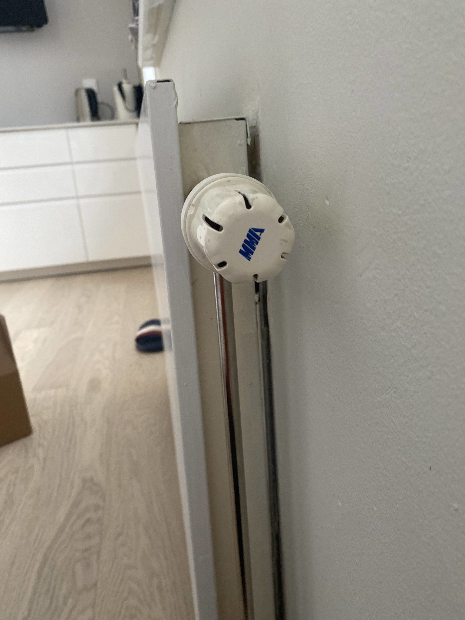

Termostat för golvvärme monterad på vägg med två synliga rör som går ner i golvet.
J Jin_js skrev:
Menar du detta?
Bilden visar en termostat. Den har inget med eventuellt 1- eller 2-rörskoppel att göra.

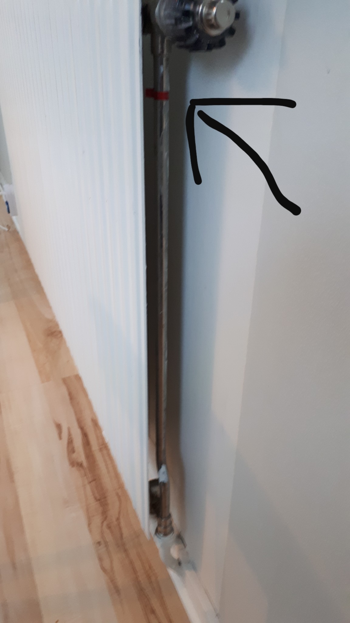

Nej du verkar inte ha någon blå eller röd markering. Mina 1-rörs har inte någon justering. Tittar man på koppel så går det i princip inte se skillnad på 1-rörs och 2-rörs på vissa.
Hur får man reda på om man har ett eller 2 rörs då??
En radiator med röd tejp kvar från 1978 vid röranslutningen, mot en vit vägg intill trägolv.
så här ser det ut hos mig. Har fortfarande den röda tejpen kvar sen 78

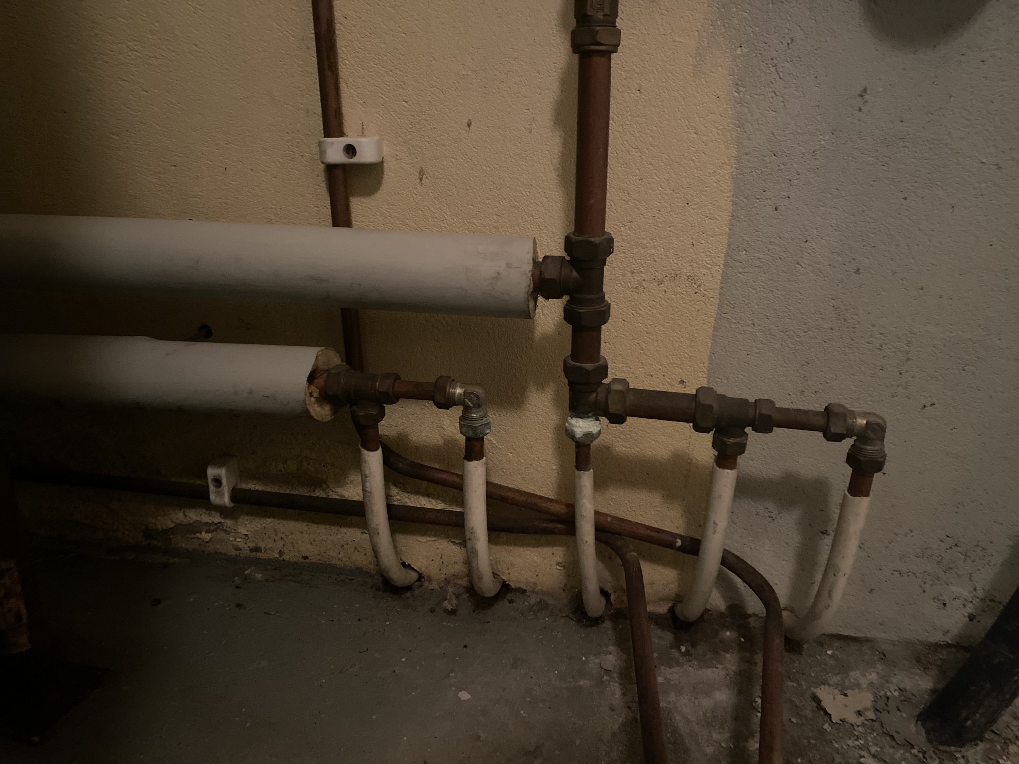

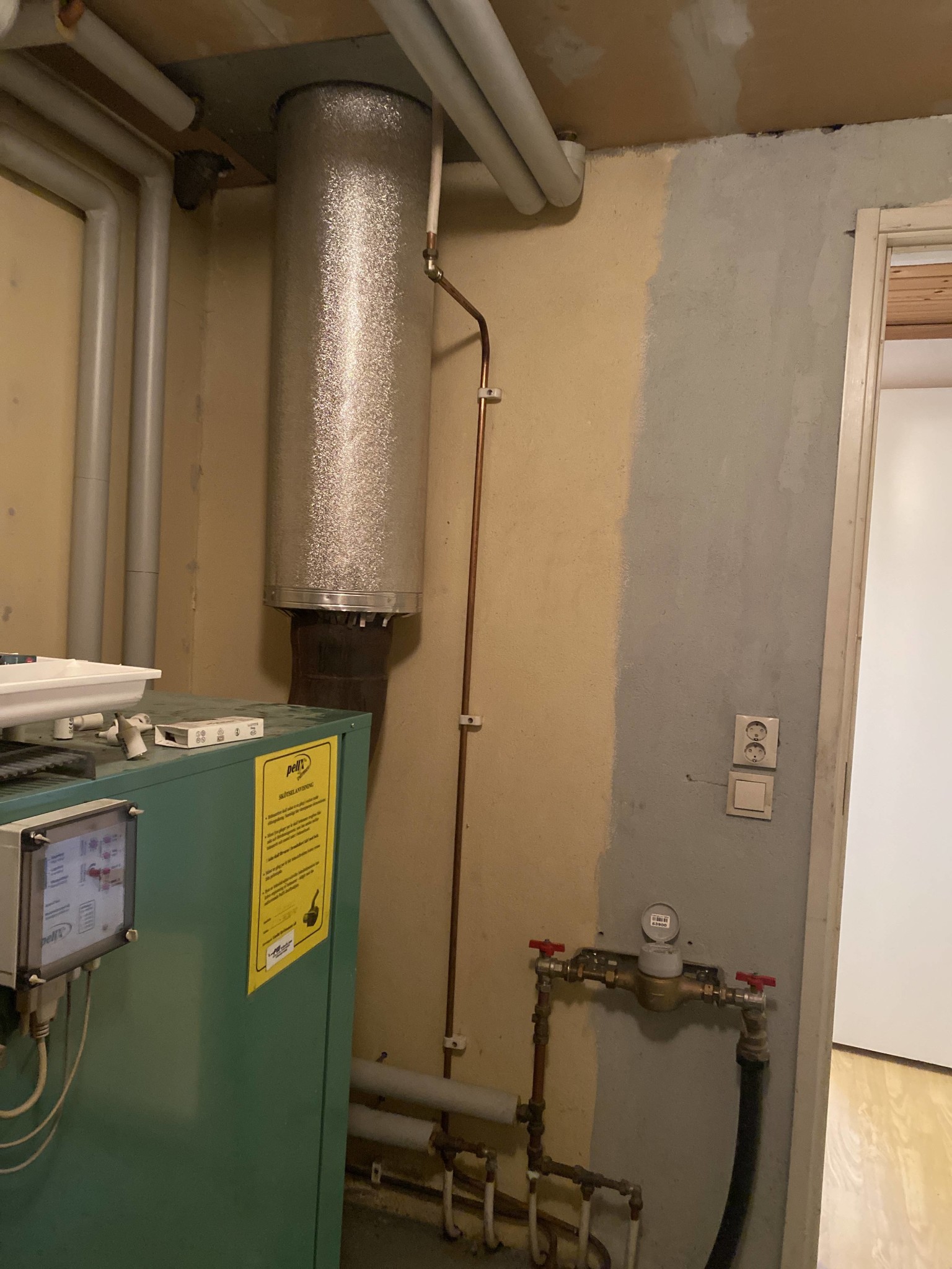

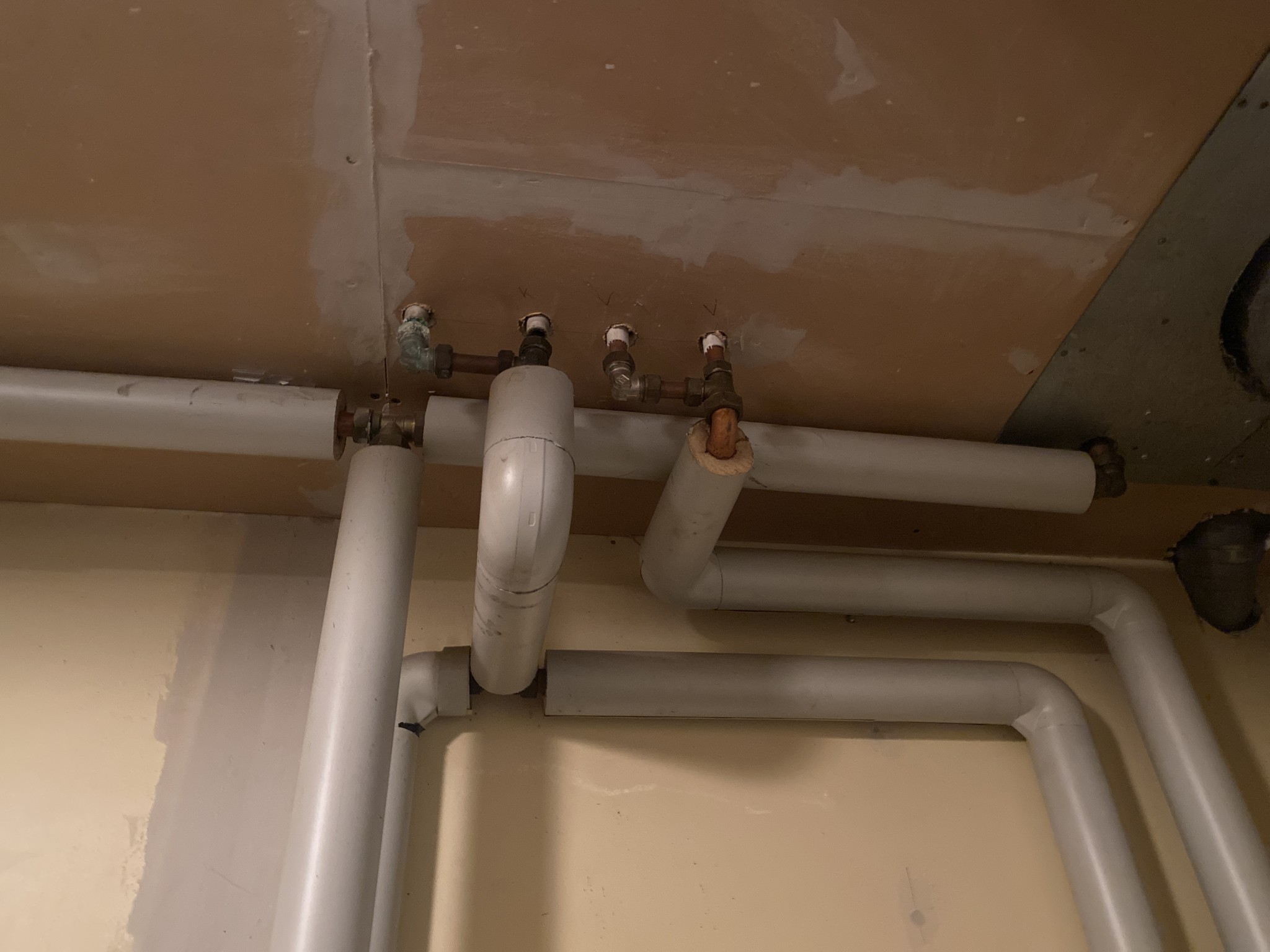

gå ner och kolla i källaren! om du har tur kan du se hur rören är dragna och isf kan du se om det är ett enrörs- eller tvårörssystem
Du kan du ganska enkelt se om det är 1-rörs eller 2-rörs. Om du ser rören i källaren från något rum.
1-rörs då går det endast ett rör mellan rummen. 2-rörs, då går det två parallella rör som sedan går upp ett rör från vardera upp genom golvet
